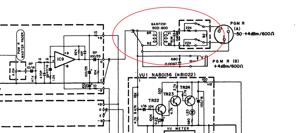

Các bác cho em hỏi đấu như nào cho đúng
Discussion in 'Thiết bị số' started by SE, 18/7/21.
  1. SE
    SE Advanced Member
    1/10/07
    462
    16
    Em kiếm được cục biến áp xuất âm, tính mod làm cho CDP nhưng tra sơ đồ thì nó dùng XLR; amp em không có cổng balace. Vì vậy, em tính bỏ hết linh kiện tụ trở, đấu cổng 2 là cực dương, cổng 1 và 3 chập lại làm cực âm mát để thành RCA có được không ạ
    Em cảm ơn
