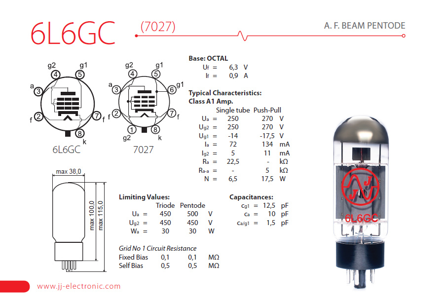

Xem ra đèn 6v6 hay đèn 6y6 của bạn có nhiều đèn khác có sơ đồ chân giống hệt nhau. Như 6L6 này chẳng hạn... Và từ đó cả đèn EL34 cũng bố trí chân như thế từ đó bạn có rất rất nhiều lựa chọn trong việc trải nghiệm
