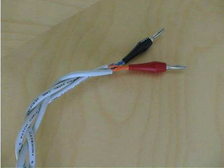

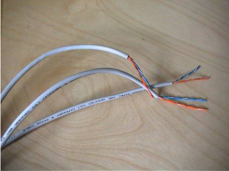

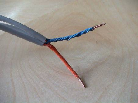

    DIY dây loa bằng dây mạng CAT5 có mấy cách thế này:
    (Theo @MinhPT, Planets, Gina… và các bác khác nhà mình giảng trước đây cả :p)
    1. Cách tầm thường hay ông Gina gọi là nhanh và gọn (em làm theo cách này, trước hình như thấy @Ar3a cũng làm thế):
    - lấy 3 đoạn dây CAT-5 tết đuôi sam.
    - Lõi của nó tách vỏ ra, cạo lớp cách điện, chia đôi số sợi dây con của mỗi sợi CAT-5 và xoắn mỗi nửa này lại thì sẽ được 2 đầu dây vào loa.
    trong tưởng đơn giản nhưng cũng mất thời gian phết. Theo em nghe... chẳng ra gì :lol:, tức là tết lại hay không tết cũng... same.

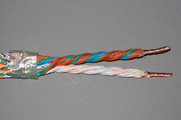

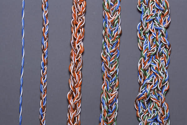

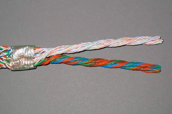

    2. Cách nâng cao (theo các bác Khoai Tây đây http://www.venhaus1.com/diycatfivecables.html ):
    1. Kiếm được 14 sợi CAT-5 dài theo ý muốn của mình (dư ra một tí kẻo tết xong nó ngắn lại một ít)
    2. Mỗi sợi CAT-5 có 8 sợi con (4 cặp) ở trong, xé vỏ ta sẽ lấy được 112 sợi (hay 56 cặp dây). Bác cứ tạm cất đi 4 sợi (2 cặp), vậy là ta sẽ làm được 1 cặp dây loa từ 54 cặp dây con.
    3. Mỗi sợi dây loa ta sẽ sài 27 cặp dây này, 27 chia hết cho 3, có nghĩa là lại tết đuôi sam (nhớ ngày xưa nhể :wink:)
    4. Mỗi cặp dây con được xoắn lại với nhau, lấy 3 cặp xoắn với nhau đó để tết đuôi sam. Như vậy mỗi sợi dây loa đã tết được 9 búi tóc đuôi sam trẻ em (lại chia hết cho 3 :lol:). Nhớ đừng tết hết để về sau còn tuối vỏ và hàn cọc.
      File size:
      49,2 KB
      Views:
      1.078
      File size:
      56,4 KB
      Views:
      1.037
  8. nck_kool
    nck_kool Advanced Member
    8/3/06
    6.580
    Tây Bắc
    5. Lấy 3 búi đuôi sam trẻ em nêu trên lại tết thành 1 búi đuôi sam thiếu nữ (tổng cộng có 3 thiếu nữ, lại chia hết cho 3 => chết mệt :( ) rồi 3 thiếu nữ lại thành 1 búi đuôi sam trưởng thành.
    6. Xé vỏ, cạo cách điện, xoắn lại hàn vào giắc loa, burn in thôi.

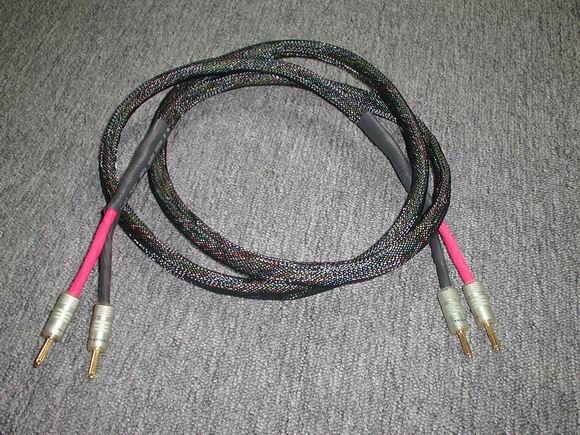

    @MinhPT nhà mình bảo thêm cái vỏ xác rắn vào cho nó giống… đồ hãng
    Nào, mời @tran_cuong_pc1 ở HN. Hix.... Hix..... lm thử.

    Thưa với @binh4d là em cũng không có đủ kiên trì và sức khỏe để làm theo cách này, tuy nhiên do có một đợt phong trào lên cao nên thưởng thức thì em cũng có được thử trên 2 cặp dây này.
    Đối với dây mới tết, đã thử thi đấu với dây... Trần Phú 2,5ly. Cảm nhận: dây Trần Phú hay hơn :p, dây CAT-5 cho ra một thứ tiếng lạnh lùng, gai góc cả ở 3 dải, nghe hơi... chói tai. Có lẽ là do mình không tự tay làm ra.
