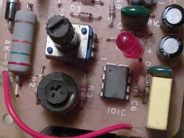

    Tôi có con máy hàn Prokit 6PK-976 bị hỏng nhưng bả ra sửa thì IC bị mài số. Bcác nào đã sửa chỏ tôi hỏi con IC 8 chân trong mạch nó là Con nào??? nó dùng cùng với con HA17324A. sửa đồ gặp linh kiện xóa số oải quá, em thấy hàng xin có bao giờ linh kiên bị xoá số đâu , chỉ tìm không ra thôi :lol:

    nó là con ghép quang ( optocoupler) đấy người đẹp ạ ! :lol:

    bác cho 200d ảnh ạh! Ảnh bên trong cái máy hàn ấy

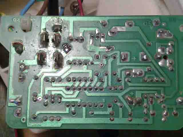

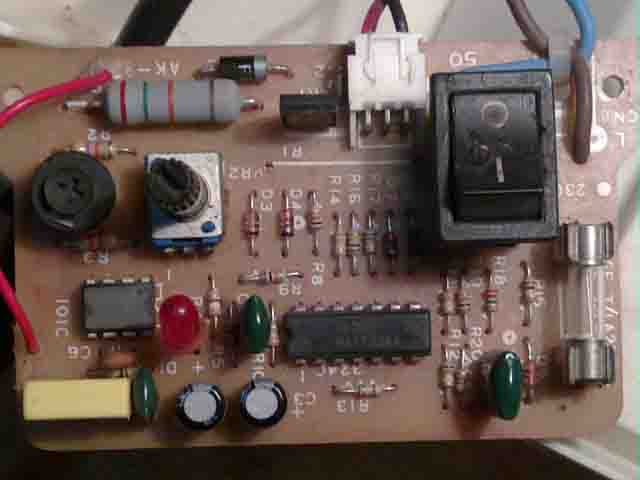

    Dạ Pic đây ạ, bác vào đạp cho thằng IC mài cho em 1 phát.

    Nhìn cấu trúc mạch thì giống họ UC3842-3845 , mạch ko hoat động bác thử xwm con led đỏ còn sống ko vậy ?

    Nếu bác vẽ lại được mạch trên bo đó thì chỉ tên nó được

    Thank bác, con LED đỏ die rồi bác ạ do hở tải (mỏ nung bị đứt dây-em chẳng hiẻu sao hở tải lại chết con led đó, con led lắp vào cổng Đk con triac bt134). mỏ hàn đã chạy trở lại nhưng em vẫn muốn biết con IC xóa số là con gì?? :D
