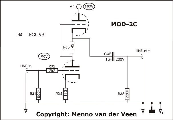

    Chuyện là đang đổi mùa đâm ra em ngứa ngáy chân tay, muốn làm cái gì đó cho nó khỏi phải gãi :mrgreen: Lọ mọ trong nhà kho em lại thấy đống đồng nát của em bần bừa quá, muốn quy hoạch lại cho nõ gọn gàng tí... Thế nên em muốn hỏi các bác là em có một con choke đo được khoảng 50H, trở thuần là 1.65K thì liệu rằng nó chịu được dòng là bao nhiêu ạ? Em đang định dùng để nắn nguồn cho pre :)

    Henry và trở thuần không nói lên được dòng mà nó chịu, nhưng nếu lắp cho Pre thì bác cứ vô tư mà làm, khỏi suy nghĩ.

    Uả thế căn cứ vào cái gì nữa ạ? Đợt trước em tham vấn 1 cao thủ thấy ngài ấy phán là dựa vào 2 cái thông số kia có thể đoán gần đúng được dòng chịu đựng của choke. Em đang định lắp cho cái pre dưới đây ạ:

    Không có kích cỡ choke mà cụ thể là lõi, số vòng, đường kính dây mà phán ra dòng chịu đựng thì đúng là cao thủ.

    Cái choke của em là của anh Hai, kí hiệu trên choke thì như thế này ạ: ик4.754.006-II
    Em hỏi anh Gúc anh ấy bảo là không thấy của khỉ gì như thế cả :p
    Nhân tiện em hỏi dòng catot của mạch trên là bao nhiêu ạ? Dạo này già rồi đâm lười chỉ muốn ăn ngay thôi... :mrgreen:

    Bác đo kích thước của choke (chu vi và độ dày do các lá sắt xếp lại - nếu đo được tiết diện trụ thì càng tốt). Đó là thông số cần thiết thêm vào để anh em phán không bừa . :shock:

    Em mới lắp xong 1 em pre rồi ạ, chạy dòng tới 15 mA mà vẫn lạnh tanh :mrgreen:
