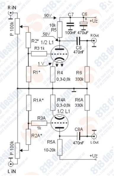

  13. ngocha
    ngocha Advanced Member
    30/10/09
    216
    Quảng Ninh
    có lẽ em xài mạch này vậy. Nhưng 2 con Tran BC 549C và 559 khó tìm quá. bác nào có nhượng lại hoặc chỉ chỗ bán cho cho em với.
  14. Супер
    Супер Advanced Member
    22/9/09
    7.761
    62
    Антарктида
    Shop NCC có bán nhiều ạ.
    Hoặc có thê thay bằng A1015/C1815 ngoài chợ nhiều ạ.
