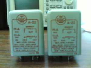

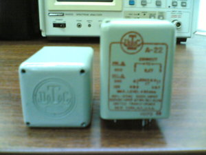

    Chào các bác,
    Em mới kiếm được một đôi UTC A-22 chữ khắc chìm. Cho em hỏi A-22 dùng vào được việc gì?
    Em muốn hỏi về thông số và tính năng. Có gì các bác chỉ bảo cho em.

    Cái này là Transistor interstage or output transformer.
    Thông số :
    Pri : 500ct ohms, I dc = 20mA, Rdc = 36 Ohms
    Sec : 500 / 150 split
    Preq. res : 40 - 20 KHz.
    Với thông số như trên chắc em sẽ dùng làm input trans cho đường vào Balance :mrgreen:

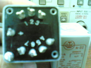

    Cách đấu dây
    Bác chỉ giúp em cách đấu dây UTC cho đường vào Balance với. Em cảm ơn bác.

    Cái này ngày trên hình vẽ ngoài vỏ nó ghi rồi đó.
    Nối kiểu Balance in to RCA :
    In : 1 , 2, 3 trong đó 2 là điểm giữa và nối mát luôn.
    Out : 4 & 7; 5&6 là điểm giữa ; nếu out balance thì điểm giữa 5&6 này nối mát luôn.
    Nếu out lấy ra 150 Ohms thì 2 cuộn 4,5 và 6,7 nối //.
