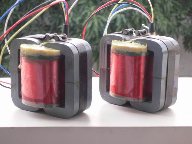

    C core thì có đấy các cụ ạ, xem của em nè :
    @Predator : OPT PP không cần khe hở từ vì luôn có 2 dòng tĩnh chạy ngược chiều nhau nên không bi bão hòa.

    Cái OPT C-Core của bác Viagra đẹp tàn bạo. Bác cho nhà cháu hỏi khí không phải chứ bác có dùng cặp OPT đó không? Nếu bác không dùng thì bác để lại cho em, em chắc chắn sẽ cho nó lên khung và gửi hình lên đây để các bác yên lòng. Bác trả lời em sớm bác nhé. :idea:

    Sory bác, em đang dùng nó cho 1 chiếc amp chạy bóng 6C4C mua đấu giá hôm kỷ niệm 2 năm, âm thanh đẹp lạ kỳ.
    bác yên tâm, khi nào nếu kiếm được FE, dây đồng và người quấn, em sẽ gả cho bác 1 bộ.

    @viagra: Âm thanh hay lạ kỳ tức là như nào hả bác, em tò mò wa'. Bác nào làm được cái này thì cuốn luôn cái interstage luôn đi thôi chứ còn gì. Mấy cái lõi C-Core này đẹp quá xá quà xa.

    @ cái lõi của em ở trên là Double C-core do 1 nghệ nhân ở SGN quấn, kiếm được ông này không phải dễ, mà thuyết phục ổng đi kiếm Fe quấn cho mình còn khó hơn. Em nói hay kỳ lạ nghĩa là không phải hay thường, nếu bác tét mù vớiTango XE20 mà phân biệt được thì em biếu bác cả 2.

    @ Bác Viagraless ơi nhìn đôi biến thế của bác,thèm nhỏ dãi em muốn kiếm một đôi opt pp cho 811 chạy khoảng 1000v,bác chỉ nơi bán cho em với,khó thì chỉ cần fe cũng được bác giúp em với.
