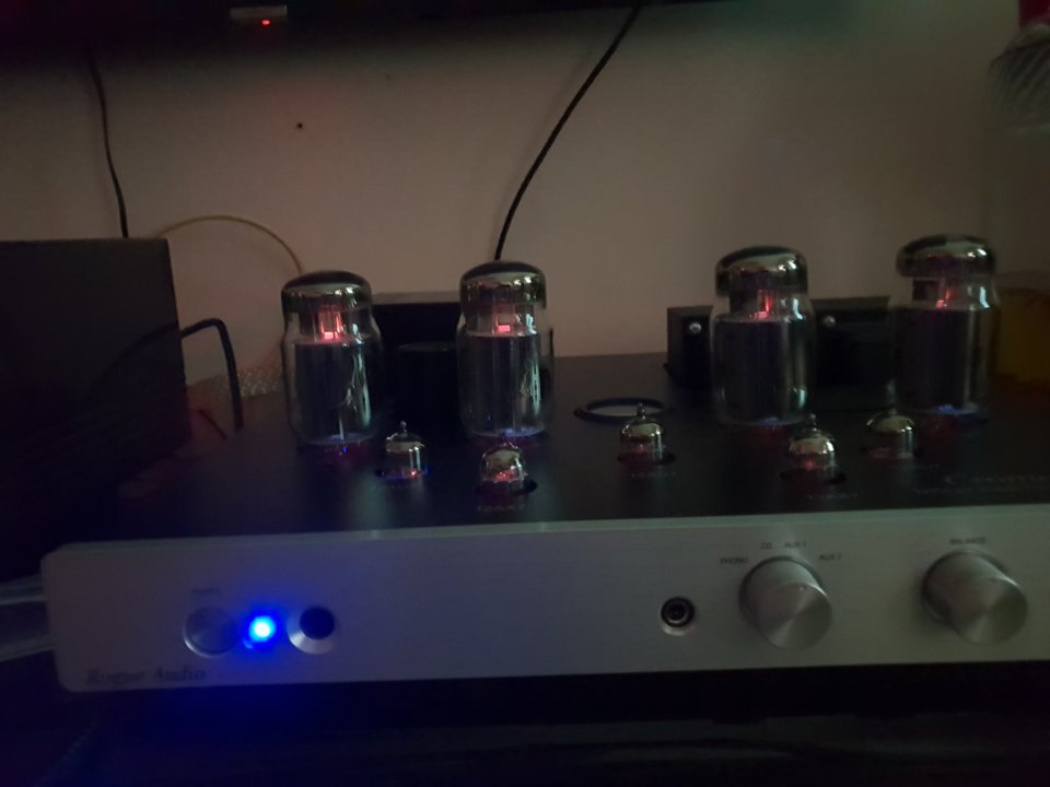

Em có mua 1 amply đèn mới tại 1 shop tại hà nội ,vì tế nhị nên em xin được không nêu tên ra Vì vội nên đến chọn thì hàng đã bóc thùng và bày trên giá. E có hỏi thì shop cam đoan bán là hàng mới .mang về shop cho người lên lắp . Vì e mới chơi nên ko biết rõ về amply đèn lắm . Nhưng hôm sau mặc dù loa vẫn nghe được nhưng thấy 3 bóng công suất đỏ còn 1 bóng không. E có gọi điện hỏi thì shop cho người lên lắp thay bóng và rút bóng kia ra nói bóng cháy . Nhưng bóng mới vào cũng ko lên . Lính gọi về cho chủ thì bảo thay nốt cầu chì . Thay xong thì bóng đó lên và lính chỉnh lại bias các bóng đều nhau. Nhưng bóng mới thay thấy sáng hơn các bóng khác. Em có hỏi lính lắp đặt vì sao amply mới mà cháy cả cầu chì và bóng công suất thì đc giải thích là chuyện đấy bình thường. Có khi máy hãng về dở ra đã vậy rồi . E thấy hơi lạ trong cách giải thích . Các bác cho e hỏi 2 vấn đề . 1 là lính họ giải thích như vậy có đúng ko hay em bị mua vào amply đã sử dụng và có hỏng hóc gì đó mà không biết ( vì em mới tập tọe vào đèn đóm ). 2 là nếu bóng mới đỏ hơn các bóng khác dù bias đã chỉnh cân số đo thì bóng đó có vấn đề gì không. Mong các bác giúp đỡ

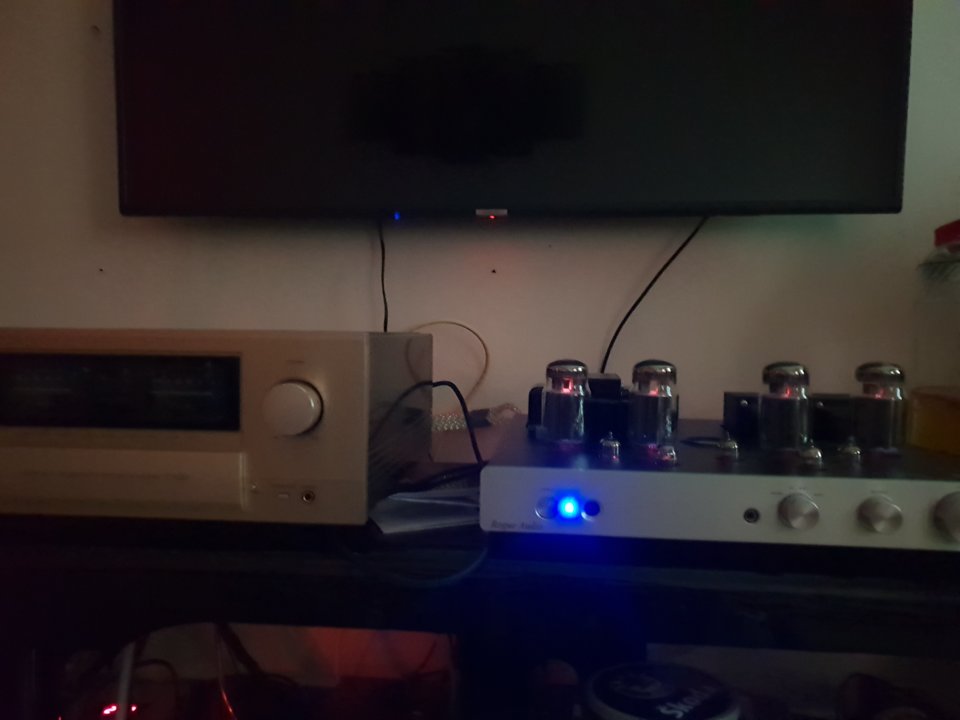

Bạn chụp cái hình của máy lên cho mọi người xem.... Đánh dấu bóng nào sáng nhiều bóng nào sáng ít cho mọi người nhìn và cũng tiện nói hơn...
Kể ra mà sáng đều đều nhau giữa các bóng thì không nói làm gì.... Nhưng như hình bạn chụp thì bóng ngoài cùng phía bên trái của hình sáng như vậy theo mình áp sợi đốt của bóng đó cao hơn 3 bóng còn lại đến ~ 10% đó bạn.... Vì là máy mới có bảo hành bạn yêu cầu người bán sử lý việc trên đi không có trong quá trình sử dụng bóng ở vị trí đó sẽ là bóng bị hỏng đầu tiên trong mấy cái đèn công suất đó bạn..... Và lúc đó sợ bạn còn mệt mỏi...
Hôm nay bên cửa hàng đã lên thay bóng khác vào thì các bóng đốt cân nhau sáng đều , chứng tỏ bóng đó có vấn đề về tim bóng , giờ e yên tâm hưởng thụ, rất cảm ơn các bác đã góp ý
