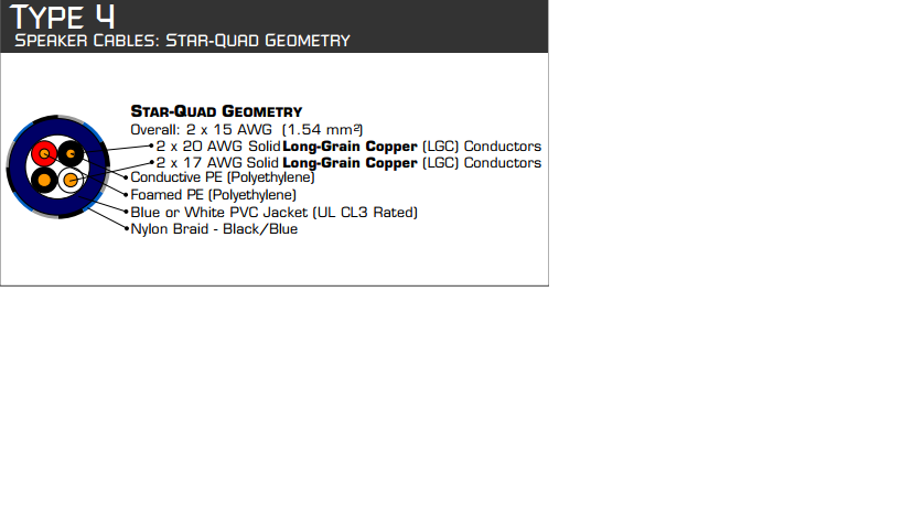

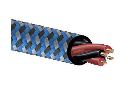

    Các bác tư vấn dùm, mình có cặp dây AudioQuest Type 4, có 4 sợi trong 1, 2 sợi lõi to và 2 sợi lõi nhỏ hơn
    Mình muốn gắn vào giắc đơn (không bi-wire) thì đấu sợi nào với nhau cho đúng (-) (+)
    Cám ơn nhiều
    Quang
