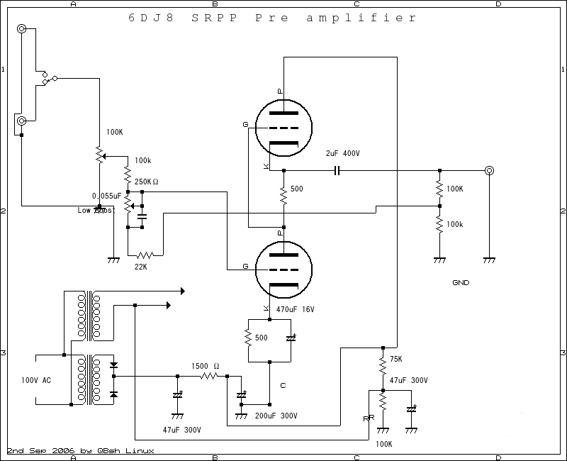

    dưới đây là một số sơ đồ, theo các bác e nên làm theo sơ đồ nào:

    bác làm theo mạch thứ 4 SRPP, mạch đó em mần rùi, nghe cũng khá hay, quan trong bác xử lý phần nguồn thật kỹ....và cái tụ xuất khoảng cao nhất 1uF, 250V cũng được...

    Bác có thể làm theo mạch thứ 3 hoặc thứ 4, nhưng nên lắp mỗi kênh dùng 1 nửa của 2 đèn cho cân, nếu cả hai đèn đã đo thử cân nhau thì mối kênh dùng riêng 1 đèn, vì các mạch này ít linh kiện nên chọn điện trở và tụ điện loai tốt , tụ nối tầng (tụ xuất) nên dùng loại tụ dầu

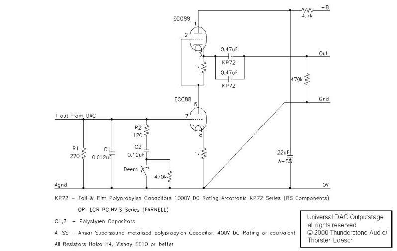

    e sẽ làm theo mạch thứ 5, đối với mạch này e có mấy câu hỏi mong dc giải đáp:
    -Nguồn cho mạch này bao nhiêu là tối ưu? V/mA ?
    -Mạch có sử dụng hồi tiếp, có nên dùng hay bỏ ? lợi -hại ?
    -E ghép pre này với amp bán dẫn có phù hợp ko,lúc này tụ nối tầng cần là bao nhiêu?

    Nếu bạn làm theo mạch thứ 5, thì với mạch này sẽ:
    -Nguồn cho mạch này bao nhiêu là tối ưu? V/mA ? khoảng 180 -200V /50mA
    -Mạch có sử dụng hồi tiếp, có nên dùng hay bỏ ? lợi ít méo hơn-hại giảm độ khuếch đại, giảm độ động ? có nên dùng hay bỏ - tùy bạn
    -Ghép pre này với amp bán dẫn cần tụ nối tầng cần khoảng 0,47 - 0,68Mf

    dạ ý em như bác Khuehn nếu bác lắp theo schema thứ 5,............. và mạch này hay chỗ cái hồi tiếp và nếu gáp với bán dẫn thì tụ xuất đến 1uF là qua 1 nhiều rùi....chúc bác thành công.... :D
