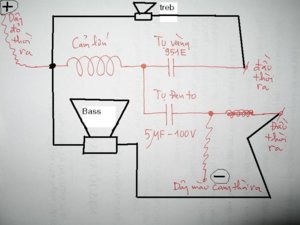

    Chào Các Bác, em có ông anh có Cặp Loa RDL Accoutics F1 - 2 đường tiếng , bị hỏng thùng Loa, ông ý tháo hết Driver và phân tần. Bây giờ ông ý cho em 2 Cái Loa Bass 20cm , và 2 cái Loa Treble - 10cm và 2 cái phân tần Zin của em nó
    Em đang tính đóng lại thùng Loa trở về Zin như ban đầu, nhưng bây giờ em ko biết đấu phân tần và Loa dây nào với dây nào vào với nhau, Các Bác giúp em nhé:
    - Phân tần bây giờ thòi ra 4 đầu: 1 dây màu đỏ, 1 dây màu cam, 1 đầu tụ màu vàng số 951E, 1 đầu của cuộn cảm lõi Ferit. Em có vẽ sơ đồ hiện tại phân tần nó như sau ạ
    - 1 Loa Bass
    - 1 Loa Treble
    Các Bác giúp em nhé, vẽ sơ đồ cụ thể thì càng tốt ạ, em cám ơn các Bác

    :mrgreen: em vẻ thử cho bác nè - không biết đúng hông :D

    Bác thử xem sao.

    Cám ơn 2 Bác, có sự khác nhau rùi đó các Bác, vậy em nên đấu dây theo phương án nào hic hic, sợ đấu bậy tèo Amply thì chít hihi...

    Cám Ơn Bác Dũng, nhưng em thấy cái cực + Input nó đâu có cái đầu gì lòi ra đâu Bác , nó dán keo kín mít, nên em e rằng cho đó ko có nối dây gì hết bác àh. Đó là điểm nối giữa cuộn Cảm lớn và tụ màu vàng 915E mà Bác, kín mít keo ạ

    :D vậy bác thử kiểu này trước - tại cái nút áo vàng kia không biết có thông hay không :D

    Bác thử đấu theo sơ đồ bác DoMinhDuc xem sao ?! bác thử đo cái 951E xem có thông ko ạ .

    Cái tụ vàng chính là cái điện trở nhiệt biến. Thực ra nó không phải là cái tụ.
    Nó thường làm nhiệm vụ bảo vệ cho loa Treble.
    Mức cắt tần cho loa Bass là 6dB/bát độ. Cho loa Treble là 12dB/bát độ.

    Cái Tụ màu vàng em đo thông các Bác ạm trị số em đo đc khoảng 3 Omhs , Vậy bay giờ làm theo sơ đồ nào các Bác? Em chân thành cám ơn các Bác giúp đỡ
    Em nghe nói loa Treble đấu dây ngược cực loa Bas hả các anh? vụ này em xxx quá...

    Theo em thì không cần đảo cực tính đâu.

    Chào các Bác, giúp em với huhu.. Hôm nay em đấu theo kiểu của bác Dũng, tức là nó sẽ có sơ đồ như hình em vẽ dưới đây.
    Nói chung âm thanh nghe OK, nhưng có vẻ tiếng Bass nó đi hơi dài. Cái quan trọng là co hiện tượng rát lạ đó là em nghe nhỏ OK, nhưng khi em tăng Volume qua khoảng 1/3 thì loa đang nghe bình thường tự nhiên nhỏ lại, rùi em giảm volum lại tăng Volume lên loa lai to lên... song đến 1/3 volume loa lại tự nghe nhỏ lại... em đang xài Amply Sansui AU-D607X , em thử qua cái Denon 880D cũng có hiện tượng như vậy... Như vậy là do Loa chứ ko phải Amply vì 2 cái Amply em đều ngon mà.
    Các Bác có thể giải thích hiện tượng này giúp em đc ko? Em nghi là do tụ điện nó nạp xả thế nào đó.... Nên Lúc nó kêu nhỏ đi, em giảm Volume sau đó lại tăng lên thì nó lại to lên... nhưng Volume ko quá ngưỡng 1/3 đc ạ
    Em đấu thế này có giống hình bác Dũng ko ạ?
    Hic.... Các Bác cho em lời khuyên với, em sẽ đấu theo bác Đức thử xem nào lại hì hục ...

    Hình như bác đang đùa thì phải. :(
    Bác đấu như vậy, cái trở nhiệt nó tự ngắt là phải thôi. :D

    :D như vậy . vị trí 2 cuộn cảm sai và cái nút áo kia là trở nhiệt thì bác đấu dây theo sơ đồ của bác DoMinhDuc

    Cám ơn Bác chỉ bảo, tại em ko biết rành về điện tử nên ko hiểu.
    Bây giờ em sẽ đấu theo kiểu của Bác ngay, em sẽ Report sớm về tình hình.... Thế là vì cái Tụ - trở 951E nên làm tiếng to lên sau đó nhỏ đi... Đúng là có cao thủ chỉ dạy có khác hihi

    Thành công rồi, thành công rồi....
    Em chân thành cám ơn bác Dũng và bác Đức đã nhiệt tình giúp đỡ.
    Em vừa đấu xong lại dây theo kiểu bác Đức, quả thật hêt sạch các hiện tượng cũ mà em đã nêu, âm thanh nghe hay dễ chịu cực kỳ.

    Em thấy trong sơ đồ này theo lý thuyết thì đảo cực thế nào nó cũng lệch nhau 90độ. Nên không cần đảo.
    Nếu có cái tụ song song với loa Bass thì mới cần đảo cực. Nhưng sơ đồ này không có nên không cần.
