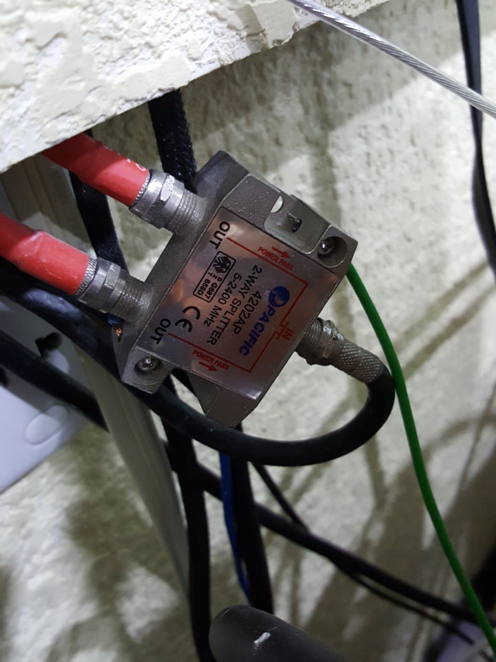

  17. Tiger 55
    Tiger 55 Advanced Member
    17/5/19
    117
    29
    Em nối vào cái này nếu các bác ở chung cư, đảm bảo vừa sả nhiễu vừa chống dật?
