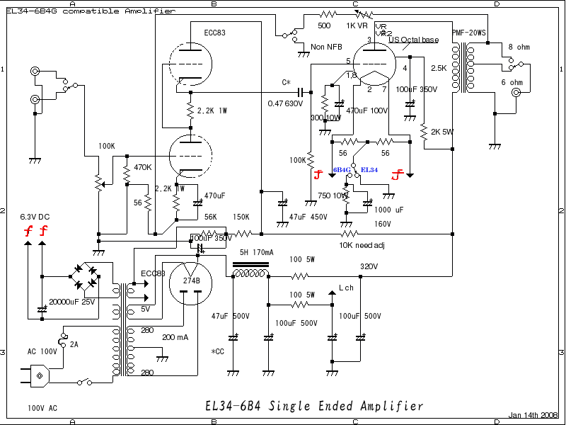

    Thử cái mạch này coi bác!

    Mờ quá bác ơi, giúp em cái rõ hơn với, em ko đọc thấy trị số.

    Mà cái này cho chỉnh riêng từng kênh hả bác?

    cả hai keênh luôn đó bác, mừ sao em up lên cái hình nó lại mờ căm vậy ta?

    bác nghien cuu so đồ này xem

    Đâu bác ơi, em ko thấy sơ đồ :(
