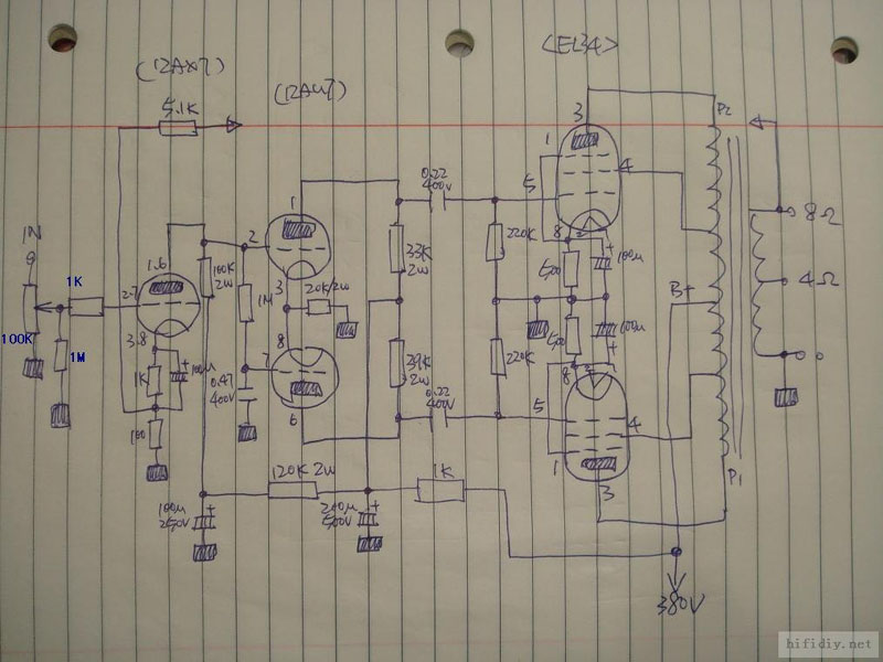

    Hê hê bác Tuck có bác Mels45 để quậy là quá đã rồi. Đi lại dây đi bác, hàn xì cho ngon lành nữa. À bác xem trên sơ đồ chỗ Anode đèn đảo pha (6SN7) ấy, có 02 con trở sao lại là 33K và 39K nhỉ, thường 2 con này phải bằng nhau bác ha?

    đúng là thường thì phải bằng nhau bác ạ, nhưng rất nhiều mạch của hãng và của các DIYER lại không như vậy, em thấy bao giờ họ cũng để áp anot của đèn đảo pha thấp hơn 1 vài vôn. CÓ CAO THỦ NÀO ĐI NGANG GHÉ QUA GIẢI THÍCH CHO EM HIỂU RA VỚI Ạ em xin cảm ơn nhiều. cái em hiểu em chả giải thích được :) .

    Mạch trên moi ở đâu ra đấy ông mesl45 ơi, thấy vẽ tay hãi quá :D
    Tình hình này thì cùng 1 công đi lại dây mình kiếm luôn cái mạch UL nào ráp luôn đê.

    Vụ này không chỉ liên quan đến cao hay thấp đâu. Việc cho thêm 1 em trở + tụ vào ( thêm 1 mắt lọc RC ) nó có mấy lý do :
    - Thường tầng trước bao giờ cũng yêu cầu lọc kỹ hơn tầng sau ....
    - Khi chạy, mấy em đèn công suất nó ăn dòng lắm ( các bác để ý đến thông số công suất đỉnh )....cái mắt lọc có thêm em tụ nó làm giảm hiện tượng khi công suất tăng dột ngột ( đặc biệt khi có tiếng bass lớn ) không làm sụt áp đột ngột tầng driver...gây méo tiếng....
    - Kinh nghiệm cá nhân : như thế nghe không gian có rộng hơn :mrgreen:

    Mạch TADAKI của bạn có 1 lỗi quá nghiêm trọng : Chân 1 (G3) của EL34 phải đấu với Ka-tốt , sao trong mạch lại đấu với A-nốt ??? :?:
    Bạn thử lại xem nhé ! Chúc " hết ù và kêu hay " !

    Đúng là có cái lỗi nghiêm trọng đó bác ạ, tuy nhiên em đã được các cao thủ cảnh báo trước rồi nên em đấu chân 1 với chân 8 chứ không đấu vào chân 3 như nó vẽ. (chắc nó định chơi mình đấy mà :D )
    Bây giờ thì đã kêu khá hay và hết sạch ù xì, nhưng công suất có vẻ hơi yếu.
    Bác nào có chiêu gì để nâng công suất lên thì chỉ bảo em với.

    Chân G3- Suppressor ( lưới tiêu trừ) theo truyền thống thường được nối với K . Tuy nhiên trong một vài "biến tấu" G3 có thể nối với A, thâm chí với G2. Một vài bóng Pre của RCA datasheet khuyến cáo khi chạy theo lối triode, G3 nối với A. Theo kết cấu vật lý thì G3 là một khung lưới thưa, nằm giữa G2 và A .
    Vấn đề cần ở đây là lắp mạch chạy cho ổn, hết ù xì, sau đó thay đổi cách đấu G3 để có thể cảm thấy chất tiếng thay đổi .

    Đúng như bác Hamcq đã phổ biến kinh nghiệm, bóng nhiều lưới (multi grid) có nhiều cách nối để trở thành 3 cực lắm. Cách mà chúng ta gặp hàng ngày và cho là đúng cũng chỉ là một trong những cách đó. Nối lưới 3 với anode cũng không sai nếu không muốn nói là nó đúng hơn là cách nối với K :D
