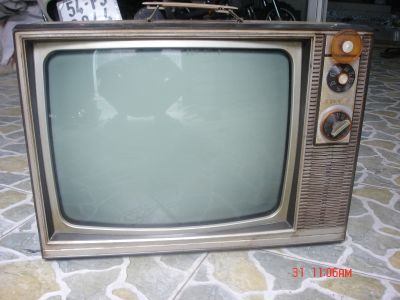

    tình hình là em mua được một cái tivi cổ hiệu Zenith 19 inch của Mỹ, bên trong chạy 13 bóng đèn cũng của zenith lun. hiện trạng cắm điện vào tất cả các bóng đèn điều sáng nhưng không có tính hiệu gì.em lay hoay mãi mà không biết làm thế nào nay kính nhờ các bác tư vấn giúp.

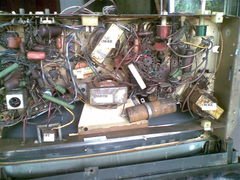

    chào tất cả các bác,em đã mở nắp đáy của tivi này ra có 2 cái choke khá to giống hệt nhau, và một cái opt nhỏ xíu + với một cái j mà em không biết tên (chỉ thấy điện đi vào cái này rồi mới qua biến áp nguồn) cũng bằng kích thước với opt nhỏ xíu kia. em xin mạo muội hỏi các bác mình có thể tận dụng 2 cái choke kia mod lại thành một cặp OPT không vì em nghỉ Fe này mà quấn opt chắc là tốt. hoặc là mod cái cục nhỏ xíu như opt kia thành một cái opt nhỏ xíu nữa hehe. kính mong các chỉ dạy ạ.em thèm chất âm đèn lắm rồi mà không có tiền mua opt huhu các bác giúp em với.

    Bạn xem trong 3 cái (2 choke, 1 biến áp nguồn) kiếm lấy 2 cái bằng nhau hoặc gần bằng nhau để làm 1 cặp OPT (chênh nhau 1 tý chấp nhận được), cái còn lại làm choke. Tận dung các tụ, trở, đế đèn để ráp. Mua thêm 2 cặp đèn 6П14П lắp pp, 1 cặp đèn 6H2П tầng thúc. Bạn sẽ có một cái pow stereo 10w/kênh nghe rất hợp lí.

    em xin cảm ơn bác, em đã làm thịt cái tivi nay rồi ah.thật ra cả 3 cái điều là choke hết bác ạ và kích thước gần bằng nhau (2 cái choke trong hình thì bằng nhau hoàn toàn còn cái kia hơi dày hơn vì nhiều miếng xếp hơn nhưng kích thước IE vẫn bằng) vậy em phải tận dụng như thế nào mổ 3 cái ra chia làm hai quấn lại làm opt hả bác? cái biến áp nguồn là cái nhỏ xíu bằng cỡ cái opt kia đấy. thân

    Bạn đo tiết diện trụ của 1 trong 2 cái choke bằng nhau xem công suất được bao nhiêu? Nếu => 5 cm2 trở lên thì dùng làm biến áp xuất âm quá tốt nếu = 5cm2 thì P = 25VA vậy là cuốn OPT: Sơ cấp cuốn: 2 x (1000 + 250 vòng ) dây 0.15, thứ 50 vòng dây 0.64 (5K/8 omh)
    (tôi cuốn loại này (pp) chạy các đèn trên nghe khá hay) đây là số liệu thiết kế của nhà máy sản xuất Radio của Nga xô.
    (Nếu tiết diện lõi không đủ bạn có thế chia 3 cái thành 2 để quấn)
    Chúc bạn thành công.
