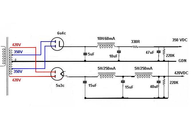

    Giảm ngay trị số Tụ lọc đầu (sát Kthod đèn) của 6u4c xuống khoảng 10-16uf/350v, tụ lọc đầu của 5u3c xuống 33uf /550v để đảm bảo tuổi thọ cho 2 đèn nắn.

    @ bác Cung: cháu sẽ hạ tụ chỗ 6u4c xuống. còn tụ 40uf chỗ 5u3c thì cháu tiếc quả tụ dầu rã máy quân sự 40uf/600vac quá.

    Áp AC 420V nắn ra DC thì ít nhất cũng được 550V, sao đây chỉ có 420V DC vậy bác?

    Vậy quả tụ dầu 40uf/600v cho ngay vào vị trí B+ để cảm nhận chất âm "dầu", kiếm tụ khác thay vào vị trí lọc nguồn đầu, có thể dùng 2 tụ 47uf mắc nối tiếp càng tốt (nhớ lắp trở 100k //tụ).
    B+ (nắn đèn) = 420VAC *1.1 =462VDC

    Nếu nắn điện bang diode lọc tụ lớn tụ điện sẽ nạp tới điện áp đỉnh khoảng 1,4 VAC nhưng nắn đèn lọc tụ nhỏ điện áp ra tùy thuộc vào dòng tải khoảng từ 1 - 1,4 VAC. dòng tải càng lớn thì áp ra càng nhỏ

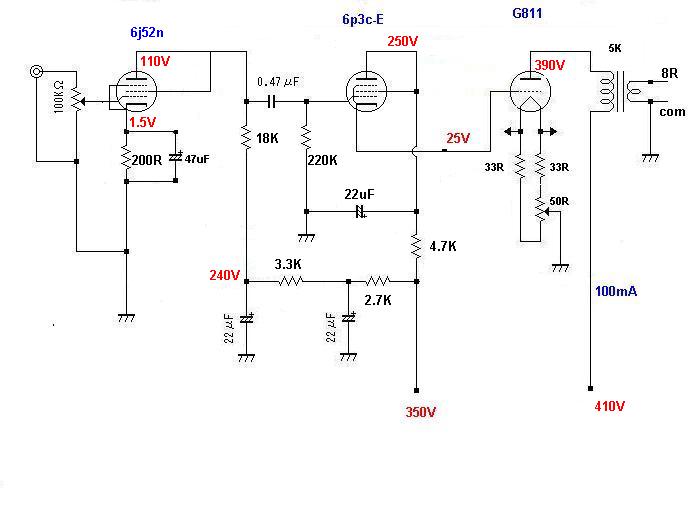

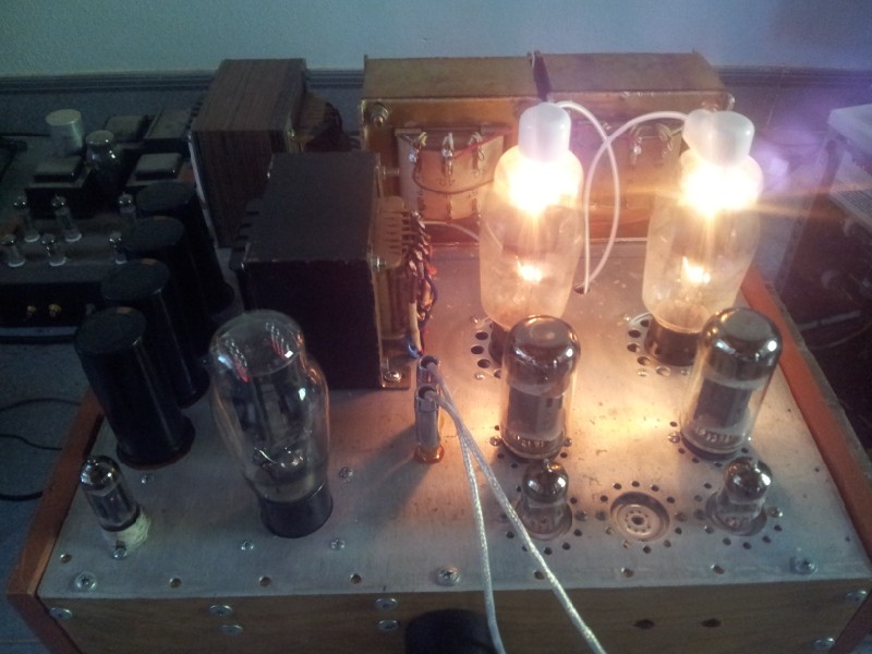

    Sau hai ngày thứ 7, chủ nhật hì hục mần, khoan, chọt, hàn đủ kiểu, em đã đóng điện G811 SE.
    Tầng đầu hiện em đang dùng 6j52n theo mách nước của đại hiệp nờ mờ, vì em hiện có bóng này. 5725 thì em sẽ ... để dành sau này mod, bây giờ em lắp chân 9pin rồi, em lại đang lười làm tap và cũng muốn thử chất âm của 6j52 nó ra làm sao.
    Vẫn lái bằng 6p3c-e, tuy nhiên chưa có choke tải cathode.
    Tầng công suất chạy 100mA mỗi bóng, dòng lưới là 14mA, áp B+ là 410V.
    Cảm nhận âm thanh: Dải cao rất long lanh, tiếng lóc cóc leng keng rất ... sống động, cái này mà xem phim kiếm hiệp, đến màn đấu kiếm nghe thì có mà ... :lol:
    Tiếng trung ... ko có gì đặc biệt, nghe ko thấy đc ngọt cho lắm.
    dải trầm ... theo em thì ... rất có vấn đề, nghe ko sâu và ko có lực, cứ tưng tửng từng tưng, em thích cái thịch cái hùych cơ. ko biết do OPT hay do bóng, OPT của em quấn trên Fe lưỡi 38 dày 6cm, quấn 2520 vòng, lót airgap 0.25mm, đo được 30H.
    Nói chung cơ bản âm thanh cảm tưởng như .... trên mặc comple thắt cà vạt, dưới mặc quần đùi đi dép ... tổ ong. :lol:
    Chỉ được cái thằng này chạy SE cơ mà khỏe, công suất em đoán cũng tầm 10-15W, nghe còn to hơn cả 6p14p PP của em :mrgreen:
    Đây là cái mạch, các bác ... mod hộ bằng bàn phím, em sẽ mod bằng mỏ hàn. :mrgreen:

    Bác tăng tụ nguồn sau choke lên.

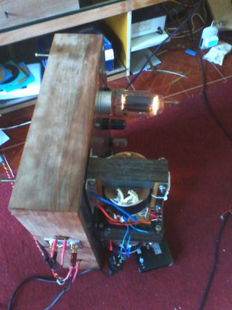

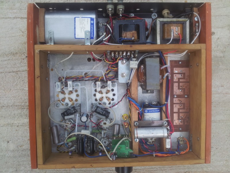

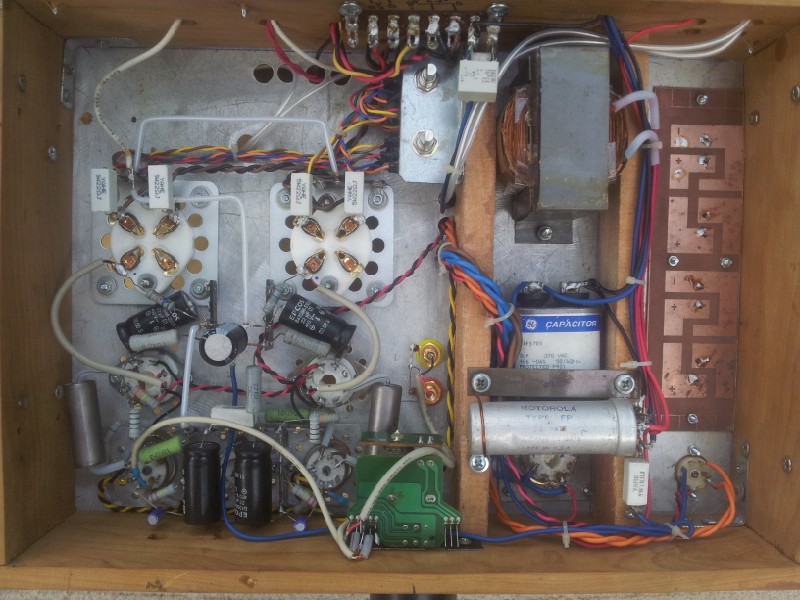

    Đây là hình ảnh của em nó.
    Ráp xong, em mệt bở hơi tai vì quê em mùa này ... còn nóng hơn cả 811, em vẫn chưa làm nắp chụp biến áp, chắc vài bữa nữa mới cắt tôn để làm đc, phải chọt và mod mạch xong đã.

    811 của em ... đang ù nhẹ, do em đang ... đốt AC.
    Em đã thủ sẵn 4 quả tụ để lọc đốt tim cho 2 quả 811, tuy nhiên, em muốn thử xem biến áp nguồn sau khi quấn lại, làm màn chắn tĩnh điện rất kỹ, mỗi cuộn 6.3V em đều làm màn chắn bao quanh và nối mass theo như hướng dẫn của bác bacuc, và kết quả là tiếng ù nền đã giảm đi rất nhiều so với cái biến áp ko có màn chắn trước đây.
    Tuy nhiên hiện tại đang đốt AC với đèn DHT và hskd rất cao như 811, ù là điều ko tránh khỏi, nhưng ... ngồi cách loa 2m là ... hết ù :lol:
    Bữa sau em sẽ thử nắn DC và lọc đốt tim, hôm rồi sau khi ráp mạch mệt quá, em lười nên đốt thẳng, ù nhỏ nên ... để vậy nghe luôn. Loa em cũng ì lớn nên ù ... chấp nhận đc :lol:
