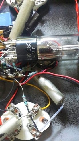

  15. minhnam0976
    minhnam0976 Advanced Member
    14/9/09
    94
      File size:
      84,7 KB
      Views:
      410

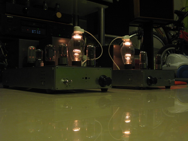

    Chào các bác!
    Sau khi với sự giúp đỡ nhiệt tình của các bác, đã giúp em nghịch với G811 cũng có thể gọi là tạm ổn.
    Sau nhiều lần mod thêm, áo quần đầy đủ, em nó đã cơ bản đã đc em cho nằm yên 1 chỗ.
    Và sau khi vất vả mấy tháng trời để vật nhau, giờ em nhận ra rằng ... em đâm nghiện đèn DHT mất rồi.
    Số em cũng gia cảnh éo le, nên một chốn đôi quê, chỗ em ở và làm việc từ ngày đầu tuần đến chiều thứ 6 là nơi thành phố, cuối tuần lại vi vu ngắm cảnh chừng hơn 30km rồi về nhà, mới đc nghe 811 :lol:
    Ở thành phố, em có bộ EL34PP, nghe cũng phê, nhưng mà ... nó ko đc sáng lắm. Em vẫn thèm cái cảm giác đêm đêm tầm 10h-11h, tắt hết điện, bật cái bóng DHT sáng rực, nằm đắp chăn kê gối lim dim nghe Eva Cassidy, hoặc những bài bất hủ như Close to you ...
    Vậy nên em ... lại mò lên đây, kính nhờ các bác giúp em nghịch tiếp!
