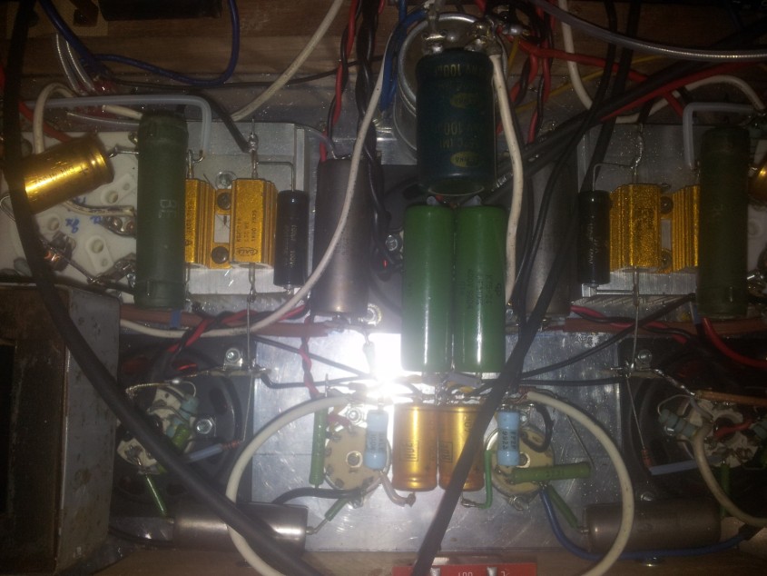

    Đêm qua, em cặp con trở vỏ nhôm 1.5K/25W với con trở dây quấn 3K/20W thành con trở 1K, lắp vào nghe thử. Giờ thì ko quá nóng, vẫn sờ tay được thoải mái, nhưng đo đạc và nhẩm tính thấy dòng tĩnh GM70 thấp quá, tính ra công suất tiêu tán anode chỉ được tầm ... 60W.
    Em lại tháo ra, lắp trở 1K/25W song song với 3K/20W để được 750ohm.
    Nhìn cái mớ bòng bong này mà cũng thấy nản nản, hoa cả mắt: :evil:
    Con trở cặp song song này, trở vỏ nhôm bắt tản nhiệt, trở dây quấn đu đeo trên thân con vỏ nhôm, cơ mà nó ko bốc hỏa như trước nữa, chạy phà phả cả tiếng đồng hồ mà vẫn để tay ko phải rụt lại. Hic, như vậy là đã ... sờ được nó rồi, hay - dở, xấu - đẹp tính sau, cứ sờ được vào thân nó là thấy ... sướng rồi :mrgreen:
    Do lười vật ngửa nó lại để hàn dây loa sang cổng 5K hoặc 8K, nên em vẫn để máy chạy tại 3.5K/8ohm - lúc trước em hàn để cho mạch chạy SE 6c4c parafeed. Nhưng nghe qua khoảng mấy bài, CD test VNAV, Chim ưng contest, với mấy bài đĩa nhạc Vocal, thì em thấy ... rất mệt :(

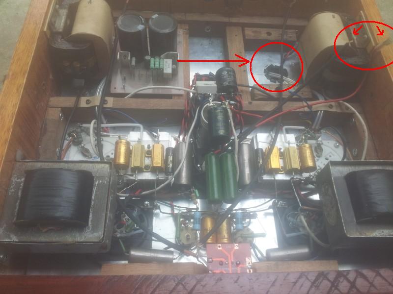

    p/s: Em có thấy 2 chỗ trên 2 hình khoanh tròn dưới đây ko?
    Một cái là ... 2 cọng dây cao áp, để lắp vào mạch đóng trễ, anh đang cho dây chờ và nối tắt!
    Một chỗ là mạch lọc đốt tim 6c4c giống như phía bên trái, nhưng đang để trống.
    .... Chờ đồ em gửi về là anh có nguyên 1 đống rất chi là lúc nhúc, nhức mắt :lol:

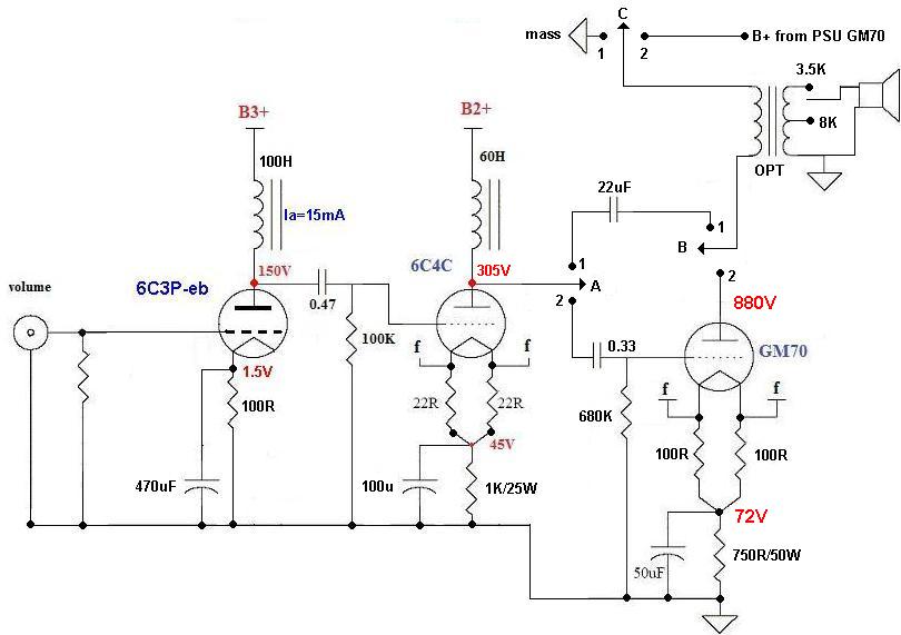

    - Chỉnh lại cái chiết áp để lấy điện đúng 220V đưa vào AC~ in. Vì em thấy điện áp nó cứ củ chuối, ko đúng với khi em tính toán quấn biến áp chút nào cả. Em lọ mọ đo lại cái AC in thì thấy có xấp xỉ 200V thôi à, vậy là cái đồng hồ hiển thị cái lioa củ chuối, báo tầm bậy. Em xoay xoay lên được 220V. Hèn chi điện áp ra mấy cuộn thứ cấp của biến áp nguồn nó cứ ... chuối chuối :lol:
    Em test lại điện lưới, chậc, có 190V thôi hà. Ở quê, với lại nhà em cuối nguồn, nửa đêm ko ai dùng tải gì thì mới lên được 215-220V. Khổ.
    Đưa áp vào đúng 220V thì cao áp DC ra tại cathode bóng nắn 5u8C nó được 930V, qua choke, qua Rdc OPT, về anode đèn GM70 là 900V. Cuối cùng thì cũng thoát khỏi đầu 8 :lol:
    Các bác cho em hỏi, liệu con 5u8c nó có ... mau tèo, hay đột tử gì ko ạ? em bắt nó nắn áp cao vậy cũng hơi ... lo lo.
    Ban đầu em tính dùng ECC83 để mở đầu thay 6c3p, nhưng chỉ có 1 cặp ecc83 dùng cho pre phono của cái cối xay cỏ, mà 6h2p thì em ko muốn dùng, bóng to đồ Nga cả rồi, nên bóng đầu nho nhỏ, chơi Âu Mẽo thôi.
    Vậy là em mod lại tầng đầu, dùng 12au7, 2 tầng khuếch đại, nối tầng trực tiếp để đảm bảo đủ gain.
    Và giờ thì em cũng thấy khá hài lòng rồi.

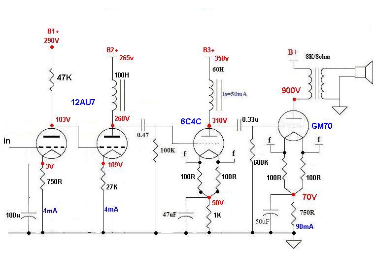

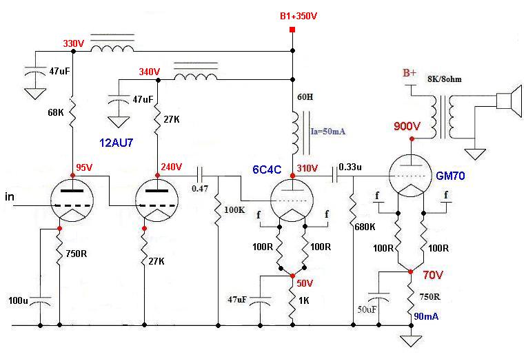

    Đây là mạch em đang chạy:
  18. WireWorld
    WireWorld Advanced Member
    2/3/06
    940
    140
    Hà nội
    Hè hè , chúc mừng anh Rock , nghe có bị ......... ù tí nào ko ạ , anh đốt t(r)im con 6C4C bằng mạch Rod Coleman à , nó sụt áp mất mấy von để có điện áp ưng ý ạ ?

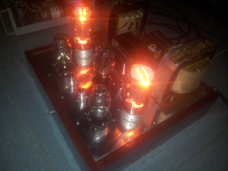

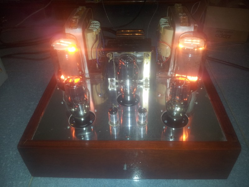

    Lần này, sau mấy lần chỉnh chọt mod lên mod xuống, em thấy nóng và mệt phờ râu, em quyết định ... lấy lạt bó dây nhợ lại cho gọn gàng quy củ, lật cái amply lại chứ chán cảnh nó nằm ngửa còn em thì chọt chọt lắm rồi, để nghe ngóng vài tháng và chờ đến mùa đông đỡ nóng nực, có chọt tiếp thì chọt. :lol:
    Giữa cái nắng nóng như thiêu đốt cuản miền Trung, em tiếp tục mod và bật 2 quả bóng sưởi GM70 để cố gắng đưa nhiệt độ trong nhà cho gần bằng bên ngoài sân :lol:
    Quả này hoàn thiện thì em phải mang đến phòng có máy lạnh, chứ trời nóng dư lày, nhìn nóng quá chẳng có hứng nghe nữa :mrgreen:

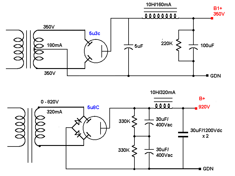

    Theo sơ đồ thì thấy B1=290V , B2=265V , B3= 350V , xin bác cái sơ đồ nguồn của bác để em học hỏi , phải chăng bác cuốn riêng 1 đầu nguồn ra cho em B1 ? . Cám ơn bác.
  22. rock0em_h_x
    rock0em_h_x Advanced Member
    25/1/11
    2.009
    111
    Hà Tĩnh - Nghệ An
    Chào bác,
    Học hỏi thì có lẽ là em ko dám đâu ạ, em chỉ mong em post lên sơ đồ nguồn, bác và các bác cho ý kiến để em hoàn thiện hơn nữa là em mừng rồi ạ.
    Nguồn thì em có 2 biến áp và làm 2 mạch nắn riêng để cho cao áp của tầng công suất và tầng mở + lái.
    Cao áp cho GM70 em dùng tube 5u8c với 4 chú diot 1.500V để nắn ra khoảng 920VDC, nguồn AC là 0-820VAC, em đang phân vân liệu con 5u8c có mau già dễ chết bất đắc kỳ tử khi phải làm việc ở áp cao như thế hay ko?
    Còn nguồn cho các tầng còn lại, em lười quấn biến áp mới, tận dụng cục nguồn có sẵn, ngặt nỗi nó min là 350V-0-350V, nên ko thể dùng tụ sau nắn cao hơn đc, em đang dùng 5uF để cao áp DC nó dưới 350V, cho nó ăn 10uF là nó chạy lên 380V ngay.
    Con amply của em đang ù nho nhỏ chắc là do đoạn này :mrgreen:
    Tuần vừa rồi, em mod tới lui chút ít, ngứa tay em thử bỏ hẳn choke tải của 12au7, em dùng 2 quả choke tải làm mắt lọc C-L-C và dùng trở tải cho tầng sau 12au7, tầng đầu thay trở tải 47K bằng 68K, và kết quả là âm thanh khi này làm em hài lòng nhất trong quá trình mod miếc.
    Dải trầm xuống sâu hơn, ngân và rất có lực, tiếng thanh thoát hơn so với cũ một chút. Vocal thì vẫn ề à rề rà và ngọt ngọt, mượt mượt đậm chất của 12au7. :mrgreen:
    Chắc em để vậy nghe luôn, chứ lười tháo cặp choke này ra quá.
    Em post cái sơ đồ nguồn và mạch:

    Em thật sự rất thích cách làm GM70 của bác Rock vì ... suy nghĩ gần giống iem , sơ đồ bác rất đáng để tham khảo , cám ơn bác nhìu , rất mong chờ nó được hoàn thiện toàn phần .
    Riêng em thì em sẽ chiến toàn Nga ngố với bóng như sau : 6h23-6h23-6p14p(choke load)-GM70 , chắc cấu hình same same bác roài . Rất mong có ngày giao lưu bác ở thủ đô hoặc ... nơi bác tác nghiệp DIY keke

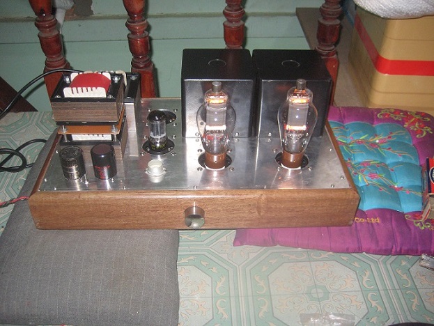

    Chim chích PCL86 SE penthode
    Chào các bác!
    Sau một thời gian nghịch với 2 con sumo DHT 811 với GM70, em dừng DIY amply đèn để DIY amply Vô địch.
    Giờ em hâm nóng lại topic này với 1 amply chim chích, bỏ phòng ngủ để nịnh vợ chút :lol:
    Em quyết định dùng bóng PCL86 Poland, nghe các bác ca ngợi bóng này rất đáng lắp nên em rất tò mò.
    Làm quả chim chích SE, dùng 2 bóng này, vừa tiền khuếch đại, vừa công suất luôn cho nó đơn giản gọn nhẹ :p
    Tuần vừa rồi đi đồng nát, kiếm được 1 con amply chạy 4 sò, nhìn rất cổ, mặt nhôm khá đẹp, nút vặn và hình thức rất vintage. Mạch thì trở cháy thui với tụ sùi bọt mép, em quất luôn giá cân ký đồng nát về để làm cái chassis vì em rất ham mấy cái vỏ nhìn cổ cổ thế này
    Khoe các bác tý: ( Cái điện thoại em giờ chụp sao mờ tẹt, nhìn nhức mắt quá :twisted: )
    Về rã mấy cục Fe xám, mỏng 0.3mm, lưỡi 27 nhưng kích cỡ cửa sổ với khung ngoài gần bằng Fe lưỡi 32, của bác phương xa gửi tặng năm ngoái, ghép được chiều dày gần 5cm/cục. Em đang có sẵn cặp lõi quấn SE cho Fe 28mm x 5cm cho Fe kích cỡ chuẩn, vâỵ là dự kiến yên tâm cặp OPT :lol: (râu ông nọ chắp cằm bà kia, nhỡ may nó hát tàm tạm thì càng sướng)
    Tạm thời chuẩn bị thế đã, em sẽ cập nhật tình hình cùng các bác sau :D
