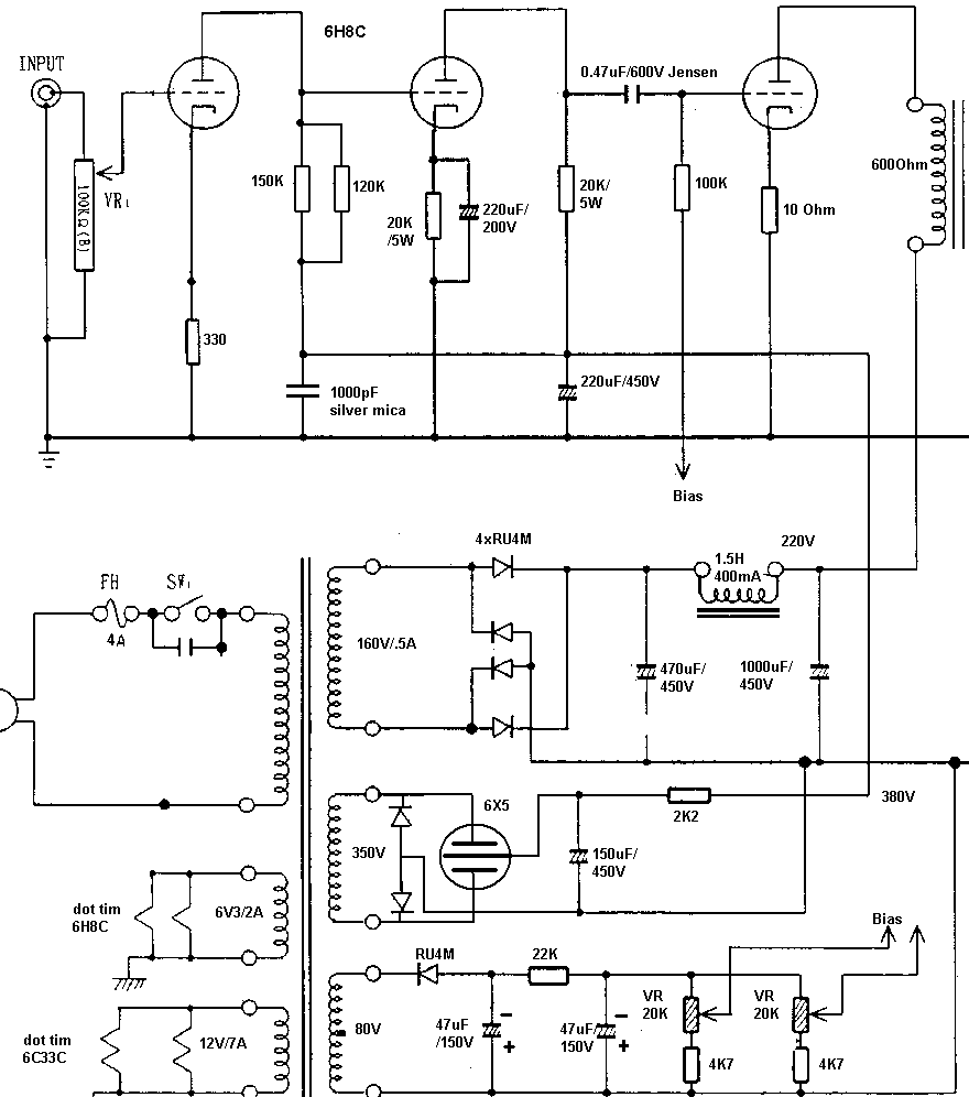

    Theo em : cụ bỏ hết cầu diode với cả chấn lưu đi, cao áp thẳng vào đèn nắn, sài 2 con diode làm mass giả, tụ 47uf sau nắn, đến choke hoặc sài tạm trở (mắt lọc L C hoặc R C) rồi cụ muốn sài tụ nhiêu cũng được :D

    Theo em : cụ bỏ hết cầu diode với cả chấn lưu đi, cao áp thẳng vào đèn nắn, sài 2 con diode làm mass giả, tụ 47uf sau nắn, đến choke hoặc sài tạm trở (mắt lọc L C hoặc R C) rồi cụ muốn sài tụ nhiêu cũng được :D[/quote]
    Dòng cuộn dây không đủ thì sao ku.

    Đã làm như thế rùi , hiềm 1 nỗi không hạ áp được xuống tới mức 220v DC :( 2 diode với đèn thì có khác gì cầu đâu :) nếu cao áp có CT thì lại dễ hơn roài ...

    Mạch này bảo vệ Công Suất bình thường nè cụ! R.time 15....> 30s

    Cảm ơn cụ ..vấn đề của em nằm ở chỗ cao áp AC bị cao quá ợ ! 6c33c nghe các tiền bối nói xài DC tầm 220v là ngon nhất , mà AC của e đã 260 rùi , lại ko có CT nên chỉ có thể nắn cầu thui ợ :roll: nắn cầu x1,4 > DC=365v lận , em theo ý tưởng của bác Tuantranphu cản bớt áp AC và đã hạ được xuống rùi :) cùng lám là quấn 1 cuộn như chấn lưu theo ý mình là được ạ ! còn hơn làm cục nguồn khác :lol:

    Bác thử mạch choke input xem thế nào, chắc chắn Vdc < Vac (chỉ sợ ù thôi ạ)

    Như bây giờ cụ có Vdc out 250V, nắn kiểu này em thường làm với tụ sau nắn 4uF Vdc out cũng chỉ 260v là cùng với Vac in 260v, chưa nói tải của em có 160mA , tải của bác ~ 400mA còn sụt nữa với đèn nắn, cụ cho hỏi nếu lắp vào mạch 6C33C có rung nóng cục chấn lưu không ạ :wink:
    Một ví dụ em mới giúp cho bác em đây là 8 quả 6P3C ~ 500mA, cao áp 420V tụ sau đèn nắn 50uF sau khi qua nắn lọc ... thì B+ chỉ còn 380V, em mà sài tụ 4uF nó còn xuống nữa nhưng trường hợp của bác em là muốn tăng lên chứ không phải giảm đi :wink:

    Cụ xem lại xem, theo em 220vdc là Uak. Hiện tại B+ của em là 312v, Uak có 210v, chạy bình thường :mrgreen: . Nếu cụ dùng fix bias thì áp cho bias cần -100v trở lên là ngon :D
