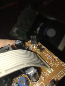

    Em đang làm lại amp cho ong cụ em o quê nhưng gặp vấn đề khi thay linh kiện,có con trasistor B649A và con D669A em không biết thay loại nào tương đương ạ,em thì rất gà trong phần linh kiện bán dẫn này ạ
    B649A
    D669A
    Cảm ơn các bác rất nhiều :(

    Em có cái amp sò bị lai, mấy con sò này chủ cũ sơn lên nên em chẳng biết mã số của nó thế nào. Em có hỏi 1 ông thợ điện tử là có biết sò jin của nó là sò gì không thì ông ấy bảo không cần thay sò jin mà có thể thay sò nào cũng được miễn là công suất của nó đạt 7-80 W trở lên (theo đời máy của em) và ông ấy có bảo em kiếm cặp sò :
    A 679
    C 1079
    Em không biết về điện tử nên cũng hơi lo việc ông ấy nhớ nhầm thì hỏng (em thấy 1 cặp sò thường có cùng 3 số hoặc cùng 4 số) . Vậy nhờ các bác là cặp sò nói trên có thể thay vào amp của em được không? Việc ông thợ nói là thay sò nào cũng được có đúng không ?
    Cảm ơn các bác

    Em đào mộ tí các bác ơi cho em hỏi con b1143 này thay bằng con gì tương đương được vậy ạ . Em xin cám ơn
