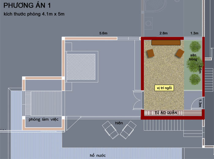

    Việc là thế này ạ, trước đây khi xây nhà em không nghĩ là cần phải có phòng nghe nhạc riêng, chỉ cần dùng chung tại phòng ngủ là được, tuy nhiên khi sử dụng thấy khá bất tiên, thứ nhất là phòng ngủ hơi rộng và lại vuông (5.6x5.6m) khó trang âm chuẩn, thứ 2 mà lại quan trọng nhất là bây giờ vợ em sắp sinh em bé, nên chắc chắn là không thể nghe nhạc tại phòng ngủ được nữa! Hiện tại em muốn cải tạo lại, suy đi nghĩ lại có mấy phương án hơi dài dòng nhưng mong các bác cho ý kiến giúp em:
    _ Phương án 1: Em làm theo hình vẽ. Em lấy cái phòng tắm hiện tại, giữ nguyên cái sân trong, chỉ chuyển thiết bị vs đi, lát lại thảm, trang âm lại, khi đó kích thước phòng là 4.1 x 5.1m, nhưng sẽ có cái sân trong trồng cây ở trong phòng và trên trần phải giữ lại tấm kính lấy sáng, em không biết thế có ảnh hưởng đến chất âm không. Cái được của phương án này là không đập phá gì nhiều, lại vừa nghe nhạc vưa ngắm cây cỏ trong phòng chắc cũng thú vị, chỉ có điều không biết cây cỏ lùm xùm nó có tiêu hết âm không và dàn nhạc bố trí bị lệch tường

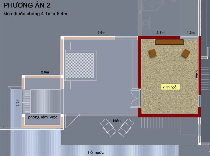

    - Phương án 2: em làm triệt để, xóa hết, lấp sân trong, lấp cửa, trải thảm lại nền, phá cả cái tủ tường đắng sau cho phòng dài thêm 0.4m nữa, kích thước phòng bây giờ là 4,1mx5,4mx3m, trang âm cho chuẩn ( sẽ lại làm phiền các bác)

    Theo các bác em nên làm theo phương án nào, hoặc có phương án nào hay hơn không ạ! Hy vọng các bác giúp để kịp làm trước khi vợ sinh về nhà ( 3 tháng nữa) Cảm ơn các bác trước.

    Nhà Bác không gian rộng rãi thật. :D Phương án 2 là tối ưu rồi Bác ơi, cái phòng nghe nhạc của Bác kích thước gần giống phòng ngủ kiêm nghe nhạc của em.

    Làm option 2 đi bác.

    Em cũng chỉ chọn PA 2!

    Hình như là bác chủ đã chọn PA 2 từ... năm ngoái rồi các bác ạ! :wink:

    em thích pA 2
