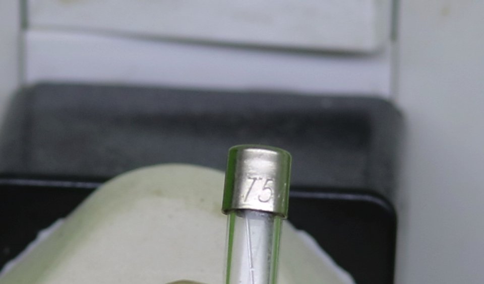

Các bác giúp em về chỉ số cầu chì với ạ, tks

    Em có cái cầu chì, loại 20mm nên khó nhìn quá, các bác hộ em với ạ, em nhìn thì thấy là 7.5A, dấu chấm không nằm ở dưới mà lại nằm ở trên đầu, không biết có phải không ạ, làm gì có con amp nào mà cầu chì 75A thì khủng quá ạ.
    Hai nữa là, nếu em thay cầu chì này bằng loại khác mà chỉ có loại 6.3 và 8A thì nên thay loại loại nào thì phù hợp và tốt cho amply ạ.

    Có khả năng chiếc cầu chì của bác chủ là loại T5A 250V hoặc gần tương tự, chữ T nghiêng cũng dễ nhầm với số 7 có thêm dấu chấm như bác chủ đã mô tả.

    À, hình như đúng như vậy bác ạ, giờ em lại thấy ko phải dấu chấm, mà giống với chữ T hơn, vì chẳng có dấu chấm nào lại ở trên như vậy bác nhỉ, tks bác
