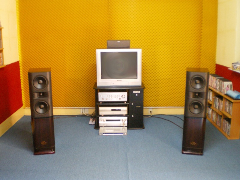

    em có trình bày hơi dài dòng xin các bác nhín chút thời gian đọc và giúp đở giùm em cái.
    em có cái phòng nghe nhạc dt 3,5mx5m trần cao khoảng 3m.sau lưng dàn máy dán mút trứng cao 2,5m,hai bên hông dán thảm len mềm cao 1m,sau lưng vị trí ngồi nghe dán mút trứng cao 2,5m,sàn trải thảm 100%,các bác cho em hỏi!phòng em em có mấy nguyên nhân sau làm em rất đau đầu và khổ sờ vì nó.
    em lại nhà bạn chơi thấy ổng phối gép dàn máy loa jbl 112+ampli denon2000IV+cd denons10,để trong phòng bán tạp hóa.trong phòng để nào là cuộn dây điện,ống nước và đủ thứ vật dụ̣ng linh tinh ấy thế mà lại nghe rất khá bass mềm căng trỏn,trung rỏ ràng chi tiết trep ko chói,âm hình rộng mở ,nói chung nghe rất hay.nếu theo em loa jbl mà ghép với nguyên bộ denon thì sẻ nghe ko được yếu tố đó.nghỉ như vậy nên em mới mượn cặp loa ổng về ghép thử với ampli luxman L540 và cd marantz 16f đấu nối thiết bị hí hửng nghe thử tại phòng của mình và tưởng sẻ rất hay! nhưng hởi ôi!!! tiếng bass thì mềm oặc nghe ko tròn, trung thì mờ,âm hình bó hẹp ko rộ̣ng mở.tức mình bạ̣n em về bê nguyên bộ̣ denon đem vô thử thì có đở hơn nhưng vẩn nghe dở hơn phỏng của ổng một bảy một mưởi .bốn người bạn cùng ngồi nghe củng với em đều đổ tội cho cái phòng?.
    nếu như vậy các bác nào có kinh nghệ̣m làm ơn chỉ giùm em làm sao cải tạo lại cái phòng nghe cho nó hiệu quả.
    thành thật cám ơn.
    đậy là hình phòng của em

    với diện tích được phủ bằng " mút trứng " quá nhiều như vậy thì đương nhiên mid bị triệt tiêu ......dẫn đến tiếng nghe bị mỏng và cảm giác bị bó hẹp, trong khi chất liệu này lại không hấp thụ tần số thấp nên tiếng bass nó vậy .
    Bạn nên tham khảo trực giác bằng hình ở trên VNAV này có rất nhiều.
    Nên làm các tấm bastrap 1,2m x 0,6m treo lên trường ( treo tạm và nghe thử ở các vị trí, ở đâu hiệu quả nhất thì sẽ treo cố định) và 4 cột " chân voi" để ở các góc thì mới hiệu quả. Cả hai loại trên làm bằng vật liệu: bông khoáng loại 1,20 x 0,60 x 0,05m.

    theo tài liệu em có thì mút hút âm tần số từ 1000 hz trở lên, theo kinh nghiệm em thấy qua nhiều bộ dàn thì mút hút treble rất nhiều, hút mid khá. vì thế trong phòng nghe nếu nhiều mút này quá sẽ làm cho dãi mid và treble bị lõm, bass sẽ trội hơn. nó sẽ làm ảnh hưởng đến cân bằng trong đáp tần toàn bộ.
    nếu có dùng hút âm nên dùng loại nào hút được tần số dưới 100hz và đặt vào vị trí cần thiết. vì thế không nhất thiết phải làm các cột chân voi để 4 góc tường nếu chưa hiểu thật sự là phòng nghe mình có cần nó hay không ?
    theo em, việc đầu tiên bác tháo tất cả các hút âm mút, thảm trên tường ra. bác hãy lắng nghe và cho biết kết quả. sau đó các anh em sẽ tư vấn tiếp.
    nếu bác có thời gian, bác lục trong vnav sẽ tìm thấy nhiều bài viết về cái này.
    thân,

    Phòng nhà bác đã quá nhiều mút, nên nó đã hút mất treb và mid rồi ah.==> bộ dàn nghe thiếu treb và mid , dư thừa bass.
    Theo em thì anh cứ làm từng bước, trước hết tháo nguyến tấm mút trứng phía tường sau bộ loa, sau đó bác thử nghe xem Mid đã cải thiện nhiều hơn k, sau đó bác thử gấp đôi cái mút trứng lại, cao khoảng 1m thôi và để vào đằng sau, cứ thử nghiệm độ cao của Mút trứng đến khi nào nghe vừa lòng nhất thì bác cắt như thế và dán vào tường lại, và làm như vậy cho bứt tường phía sau lưng bác nữa. em nghi nó sẽ hay hơn bây giờ nhiều ah.

    đáp ứng tiếng bass liên quan rất nhiều đến vị trí đặt 2 loa, vị trí ngồi nghe bác ạ. mấy cái chất liệu được quảng cáo là hút âm bán ngoài chợ hút bass yếu lắm :D
    bác đẩy 2 loa tiến về góc phòng xem và ngồi sát tường sau khoảng 75cm. em bảo đảm là tiếng bass lên ầm ầm :)

    bộ ghế sopa nhà em kê cách tường sau 25cm,ngồi dựa lưng vào ghế thì tiếng bass nghe tạm ổn nhưng ngồi thẳng lưng hơi chồm ra phía trước thì tiếng bass sẻ nhẹ hơn,nhưng cái nầy thì mới quan trọng nẻ các bác ạ.ko biết cái phòng nhà em nó tiêu âm như thế nào mà bất cứ cặp loa nào đem về thì nó củng cho ko gian bó hẹp và nghe ngay trong loa phát ra nghe mất hay (trừ diểm ngọt ngồi ngay giửa)trong khi nghe ở nhà bạn thì ko gian nghe làm như có sự cộng hưởng nhẹ âm hình rộng mở có ngồi lệch sang một bên thì củng còn nghe được ko tệ.em nhờ các cao thủ ra tay kíu giúp đởi em ạ.

    Hiện giờ bác bố trí chủ yếu là tiêu âm.
    Kết hợp thêm cả tán âm nữa xem sao bác ạ

    Em hóng hớt tí : e rằng phòng của bác trongcuchi tiêu âm nhiều quá, ở nhiều dải tần, nên làm cho :
    - Âm bass trở nên mềm oặt (có thể loa đánh rất mạnh nhưng âm bass phát ra không chắc tiếng, có khi chỉ cảm nhận được sóng âm phần phật),
    Âm bass tạo độ chắc (Punch) chủ yếu do dải tần từ khoảng 90Hz đến 160Hz quyết định.
    - Tiếng trung và treble bị khuyết thì chắc chắn rồi.
    Mạn phép đưa ra giải pháp : bác tháo toàn bộ diện tích mút che phủ tường sau lưng loa (chắc chắn âm bass sẽ đỡ tệ hơn). Sau đó chia nhỏ diện tích tiêu âm trên bức tường đó bằng cách : làm các tấm mút trứng dài 1,5m x 50 cm, dán tuần tự cách nhau 50cm như vậy đến hết chiều rộng của tường. (đoạn cách nhau giữa các tấm mút đó để tường trống).
