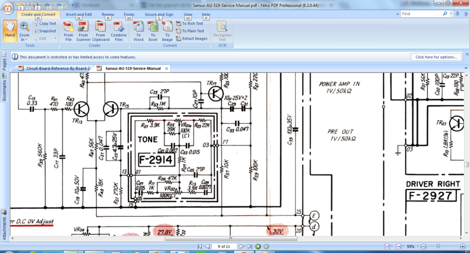

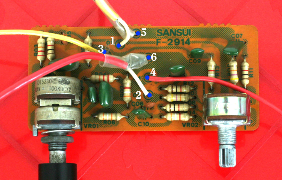

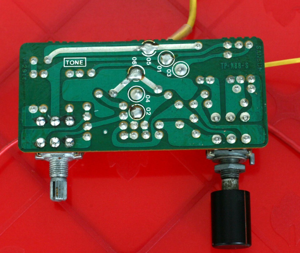

    Cho mình ké tý. Mình có cái bo này mà không biết có phải bo bass, treble hay không.
    Có gì anh em chỉ giúp, dây in, out . Cảm ơn

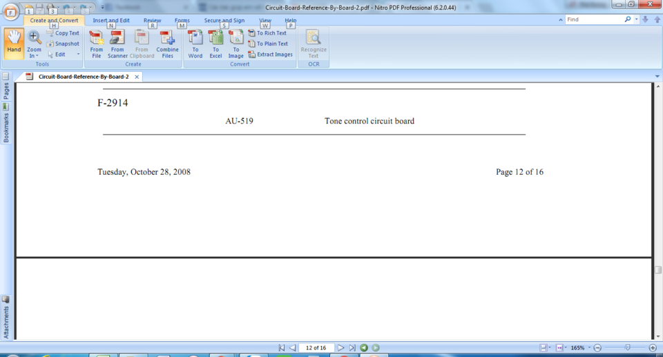

  10. Cuongdv
    Cuongdv Advanced Member
    22/2/14
    246
    71
    phố Xã Đàn, quận Đống Đa, Hà Nội.
    Bo chỉnh âm sắc (Tone) của Amply Sansui AU-519 bác nhé.
