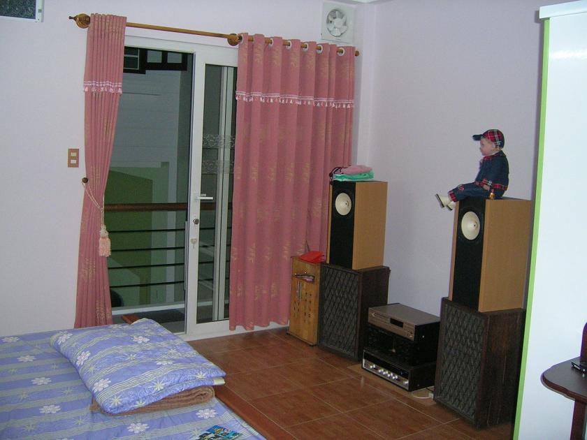

    Hic, giờ em chỉ yêu mỗi ss mà thôi :oops:
    Fostex cỏ của em ngày xưa đây Bác ạ, nhắc lại thấy nhớ nó quá
