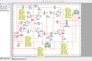

Các bác tư vấn dùm em mạch tube amp 6Pi3C PP
Discussion in 'Đèn điện tử' started by SAA, 25/7/06.
  1. SAA
    SAA Advanced Member
    9/4/06
    3.058
    Q.TB-Q.9 TPHCM
    Đây là phần mềm Multisim 10 . Em được 1 cao thủ hướng dẫn lại .
    Bác có thể vào đây tham khảo viewtopic.php?f=9&t=8845
  2. SAA
    SAA Advanced Member
    9/4/06
    3.058
    Q.TB-Q.9 TPHCM
    ...Và Ông sư 6P3C-E PP thành phẩm

    Em đưa cái sơ đồ mạch lên lại cho dễ nhìn nè Bác :)

    Bác SAA cho hỏi chỗ này có bị nhầm ko vậy ,vì em thấy ở trên bác nói là 105 vòng dây sec mà sơ đồ đó em đếm thì phải 350 vòng nên chưa hiểu rõ lắm .OPT cho mạch em lắp em quấn 2400vongf pri chia 6 lớp ,sec 4 lớp mỗi lớp 64 vòng .Em muốn thử làm theo thông số bác pots xem nó thay đổi ra sao .Bác bớt chút thời gian giải thích hộ ,em cảm ơn .
  22. SAA
    SAA Advanced Member
    9/4/06
    3.058
    Q.TB-Q.9 TPHCM
    @thedung : Àh, có 1 chút thiếu sót, cuối cùng còn thêm 1 lớp Sec 35 vòng & 35 vòng giống như 5 lớp sec trước , vị chi là 6 lớp sec , cách đấu dây sơ và thứ em đã vẽ nguệch ngoạc ở trang 10 rồi đó Bác :mrgreen:
    Nói dông dài thêm chút xíu cho "rối" hơn nè : 4 lớp Sec đầu tiên Bác nối tiếp 2 nhóm 35 vòng & 35 vòng (trên cùng 1 lớp) thành 70 vòng/ lớp , sau đó đấu song song 4 lớp Sec này lại với nhau để cho ra cụm 1 gồm 4 sợi song song có 70 vòng tương đương trở kháng 4 Ohm ,
    2 lớp sec còn lại vị chi gồm 4 nhóm 35 vòng , bác đấu song song 4 nhóm này lại với nhau để cho ra cụm thứ 2 gồm 4 sợi song song có 35 vòng .
    Bác đấu nối tiếp cụm 1 và cụm 2 sẽ cho ra cụm gồm 4 sợi 105 vòng tương đương với trở kháng 8 Ohm
    Chúc Bác thành công .
