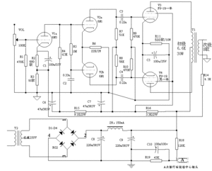

Các bác tư vấn dùm em mạch tube amp 6Pi3C PP

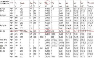

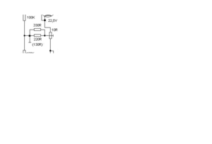

    em định mod lại EL34pp chỉ chạy bằng một bóng 6h6/ kênh bằng mạch này nhưng gặp phải vấn đề là nguồn của em không có đường bias do mạch trước trước chạy autobias. bác saa chỉ giúp em điện trở rk el34 nên là bao nhiêu được không ạ
    post thiếu

    Mình cũng đang nghe bằng 6Pi3C PP, chạy autobias. Giờ muốn nâng cấp phần nguồn bằng cục chock lọc để thay cho cái điện trở lớn. Thông số chock mình tham khảo và chọn 6H 300mA đúng không các bác. Rao ở mục cần mua mãi mà chưa được :D còn ở các shop thì họ toàn bán nguyên cặp không à. Nhờ các bác tư vấn giùm mình vụ này với. Và hiện tại amply nghe không ù xì gì cả thì thay chock vô có hiệu quả hơn được không?
    À mình hỏi thêm nữa về tụ thoát katot. Thông số của tụ trở hiện tại là:
    - Tụ thoát katot: Taiwan 125µF 100V
    - 2 con trở đấu // với tụ thoát trị số mỗi con 5W1kΩJ
    Mạch chạy autobias thì nâng cấp tụ trở này có hiệu quả không ? có nên thay tụ bằng loại tốt hơn và là 220 µF, hoặc đấu con loại khác 100 µF// với tụ cũ,
    Cám ơn các bác nhiều!

    Sau khi lắp cục chock 3H200mA và thay đổi trị số trở thoát. Giờ thú vị vô cùng.....như có 1 bộ dàn mới vậy....còn thay đổi để tìm cặp tụ trở hay nhất.
    Cám ơn Bluestar nhiều nhé....

    Các bác cho em hỏi tý:
    Cũng dùng 6P3C cả, cũng OPT 5K, cũng auto bias, Rk như nhau, thế nhưng sơ đò này thì dùng cấp áp điểm chung cho OPT là +220v, sơ đồ kia cấp áp 300v, một số sơ đò cho 6L6 còn cấp áp +400v.
    vậy cho hỏi, tôi đang dùng mạch cho 6P3C, OPT 5k, có Rk = 100, Rg=330K, cấp áp 225v, đo bias -12v, nghe thấy hay; bây giờ không thay gì cả mà tăng áp lên 300v (vì tôi thấy sơ đồ nọ chẳng khác gì, Rk=120, Rg=330k) điều gì sẽ xảy ra?
    Cháy OPT không?, đèn hỏng (do áp anod quá quy định) không?
    Chân thành cảm ơn các bạn quan tâm!
