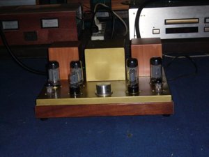

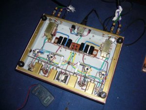

    Xin phép mấy anh ở TanbinhGroup, em gởi mấy cái hình sản phẩm của một Newbie-TanbinhGroup - bác Cocon ( do bác SAA đầu độc dụ vào VNAV :lol: )
    - Mạch Amp theo chỉ đạo của SAA
    - OPT made by Binh4D
    - Biến áp nguồn và choke : Cocon ( cái này là đương nhiên rồi - TBG mà )
    - Linh kiện : một số cung cấp bởi SAA,YANG ...
    - Khám xét xuất xưởng bởi ..... em :lol:
    Nhận xét sơ bộ : đáng để làm :lol:

    Chỉnh sửa mạch lần cuối vào lúc 14h và test cho đến 17h .
    Bác Cocon test amp mà mãi 1h sau mới biết loa sử dụng để test không phải là 208 mà là kenwood đóng thùng Jordan :lol:

    550
    khà khà chúc mừng chúc mừng PP muôn năm heheh. hên cho bác rùm là con kenwod chưa văng ra ngoài, con amp này ko biết chất âm thế nao??OPT cuả em chắc hay rồi hehe) nhưng nội thất quá đẹp y như đường xá khu bàu cát heheeh
