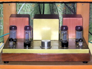

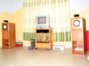

    Hì hục cưa cưa bào bào, hàn hàn, đo đo, hiện nay iem đã tạm hòan thành 2 dự án đầu tay (mà chưa biết cái nào mới là cuối cùng…híc hic…con đường tự sướng nó thế…iem nghĩ vậy!)

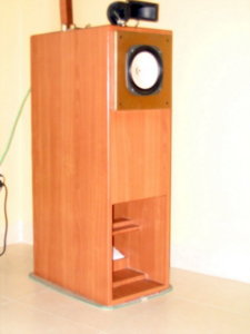

    Dự án tự đóng loa Fostex FE 166E với thùng BLH
    Dự án Ampli 6P3C-E PP
    Với tiêu chí “tăng xin giảm mua , tích cực cầm nhầm” và sự giúp đở hết sức nhiệt tình của anh em đồng chí…tổng thiệt hại quân sỉ của 2 chiến dịch như sau:
    1.Loa: Củ loa 166= 150USD do bác Via mua giúp.
    Ván thùng: 500K
    Keo và các vật liệu phụ linh tinh , công v/c khỏang 500K
    Total: 3T5
    2.Ampli: Đèn 6P3C-E và đế 140x4=560K (của Bác Đànẵng Tube và SG hi-fi)
    Bóng 6H8C 60K (Đànẵng Tube)
    Bóng 6H2 và chân đế các lọai của bác SAA …cho (mà giống như bị hôi của, heheh)
    Tụ nối tầng 0.22mF: của Bác Yang cho
    OPT: bình 4d (đổi như cho)=80K
    Biến áp nguồn và choke : tự quấn= khỏang 300K
    Các jack, điện trở, dây, tụ điện linh tinh (50% của SAA và 50%) của Cô Hai= 200K
    Chasis : xưởng của bạn dập giúp
    Sơn và gỗ : tận dụng đồ nhà và mua chút ít = 70K
    Total: 1270K (iem ko nhớ chính xác nhưng chắc chắn dưới 1T5)

    Iem xin báo cáo thế: níu có anh em đồng đội nào thuộc diện “con nhà nghèo mà khóai bon chen” như em thì có thể tham khảo.
    [glow=red]Kết quả: [/glow]thưa bác binh 4d:bác hỏi chất âm thế nào…nói thiệt iem cũng bó hand chấm com…iem chỉ biết cho nó Cd trống thì nghe trống đánh, nghe kèn thì có tiếng giống kèn…nghe tiếng vocal cũng hơi giống giống tiếng người…nên iem cũng chả biết nó ra sao mà trả lời bác, xin các bác bỏ quá cho…tai iem thuộc hàng tai trâu…có tầm cở quốc tế hichic…có chi các ghé tệ xá bác kiểm định hộ iem cái!

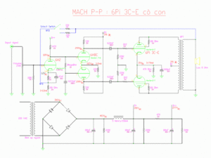

    mạch 6Pi3C-E PP của cò con
    Đây là mạch của 6pi 3C-E PP iem đang dùng, xin các bác cho ý kiến để iem còn biết đường mà mod
    Mạch zin dùng B+ = 460V iem đã hạ xuống 400
    Tụ nối tầng 0.33 iem chơi con 0.22 của bác Yang
    Con điện trở thoát catod là 150 Ôm iem tăng lên 470
    Điện trở anod (6H8C) là 47K --> 33K
    Điện trở mạch chiếc áp 6Pi3C-E zin là 100K-100K iem chuyển thành 220K-220K (theo ý kiến chỉ đạo của bác Rùm)

    Chưa thấy mạch bác cò con ơi.

    2 iem nó đây!
    Củi mục của các loại củi...các bác đừng cười...tội iem!

    Em định lắp theo cái mạch của bác Cò con nhưng mạch bác post lên mờ quá,em không đọc được thông số linh kiện, bác có thể gửi vào Email của em được không? EMail của em là nguyenngocha999@yahoo.com.vn
    Bác Cò con có thể làm ơn liệt kê giùm em số lượng, chủng loại và thông số đám linh kiện cái mạch của bác có được không ( Nếu có thể thì bác chụp cho em cái ảnh của đám linh kiện đó lên được thì hay quá, bởi vì em chưa biết hình dáng của nó, nếu cứ mua đại ở chợ Trời thì e không hay)?

    Bác phải cho biết là lắp PP hay SE v , nói chung làm trình làng cái schema thì mới tính được .

    Em dự định lắp PP, sơ đồ thì em vẫn chưa có. Bác có sơ đồ nào hay thì bác làm ơn cho em 1 cái. Vì em là newbe nên còn ngây thơ lắm, sau 1 thời gian voọc diễn đàn em mới biết 1 chút ít về tube còn trình độ về điện tử thì em mới đọc được điện trở mầu, tụ và đo đạc vài con bán dẫn xem nó sống hay chết thôi, nhưng lòng quyết tâm thì em có thừa.
    Em xin phép mượn cái shematic của bác cò con để post lại. Bác SAA làm ơn cho em cái thông số biến áp của mạch này nhé! Em hứa với bác, khi nào dự án của em hót được em sẽ gửi biếu bác 2 chai Vodka Hà nội loại hảo hạng để bác vừa nhâm nhi vừa nghe nhạc với chiến hữu!

    À 6Pi3C theo hình Pác post lên là loại trơn, còn một loại 6Pi3C-E là đỉnh ngang ngữa với 6L6 tiếng ra hay giá thị trường năm ngoái Pác DanangTube công bố là 100K/bóng .

    To Ngọcha999: Xin đính chính với bác cái mạch đó ko phải của iem (bác nói thế iem ngượng chết mất) Mạch của SAA sưu tầm ở đâu đó ấy... Em thấy xin lổi bác vì cái mạch hơi mờ (iem chả biết là sao cho rõ nữa) nếu máy bác có Autocad 2004 trở lên iem xin kính chuyển ngay cho bác file gốc và file của version đời cuối iem đang xài... Iem chế tá lã lun...theo cái lỗ tai trâu lai bò của iem thì có vẻ là hay hay hơn sao ấy...Bác cứ vọc thoải mái. Có gì bác cứ confirm cho iem, biết tới đâu iem nói tới đó (mạn phép SAA cái nhé)...số phone iem là 0903918348...bác cứ ới iem nhé...iem dành sức làm lun 2 chai vốt-ka của bác lun...SAA ko uống rượu dc đâu.hehehehe.
