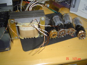

    Em biến áp nó đây!
    Em biến áp nó đây các bác ơi!

    Anh quấn biến áp đẹp quá! Fe 38mm của UPS phải không?
    Push Pull OPT tự quấn mới hay, dây đồng anh có thể dễ tìm, Fe anh liên hệ với anh cò con vì anh này có 1 xưởng dập Fe ở Bình Dương hay sao đó. Các lá Fe được được dập từ Fe QS của Liên Xô nên rất tốt.
    Tạm thời anh sử dụng đèn 6P3P của Trung Quốc trước đi, nghe cũng được. Thời gian sau anh cò con sẽ tìm đèn gì gì đó gửi tặng anh.

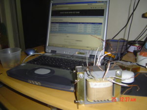

    Em mua được FE rồi!
    Chiều nay, em đã lùng được 1 đống EI đủ làm 2 cục OPT. Đúng loại lưỡi 3.8mm, dày mỗi cục khi ép chặt khoảng 65mm. Nhưng em thấy FE này hơi giòn thì phải, hay là cũ nó thế?
    Khi dỡ các lá thép ra thì có vài lá bị gập lại thành khía, em mới lấy kìm bẻ cho nó thẳng ra thì chỉ bẻ đi bẻ lại vài lần nó đã gẫy. Không biết FE này chất lượng ra sao nữa.
    Em post ảnh nó lên, các bác xem và chỉ bảo giùm nhé!

    29
    Em dỡ Fe từ biến áp cũ cũng hay bị thế, đấy là do tính chất của loại thép giàu Silic bác ạ
