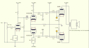

    Mạch tube amp 6Pi3C PP version 12
    Hi các Bác , em post cái mạch PP lên để các bác tham khảo,
    Trong mạch em có thay đổi chút chút :
    _ Đèn đầu 7193 : em thay bằng 6J5
    _ Đèn giữa ECC99 : em thay bằng 6H6
    _ Đèn công suất GU50 : thay bằng 6P3C-E

    Nơi ở:
    hcmc
    Wow, đẹp quá. Anh SAA thử alo thương lượng vụ 6J5 thủy tinh đi!

    Trời, Thomas nhắc em mới giật mình, em đã thay toàn bộ dàn bóng rồi . :lol: :lol:
    Thật ra em chỉ sử dụng nguyên lý của sơ đồ mạch trên, sau đó thay các bóng em có sẵn rồi dùng Multisim chạy mô phỏng và điều chỉnh lại chút ít .
