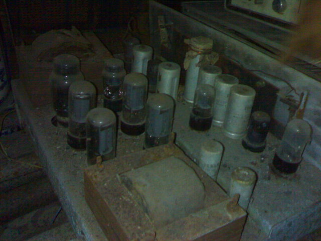

    DẠ em tháo hết ra rồi đèn vẫn còn mấy con tụ trở còn nguyên đèn công xuất nó chạy 4 con 6n4cục biến thế to đùng chắc ko dùng dc bác nhỉ nặng chết mất

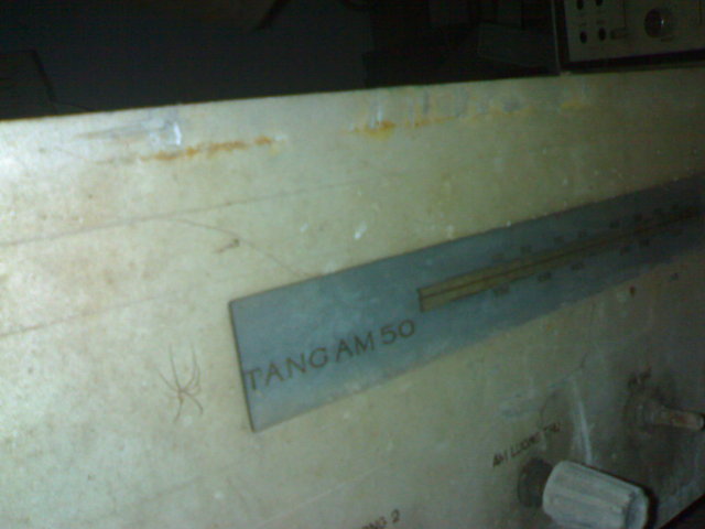

    em vật lộn mấy ngày hôm nay mà chưa biết lằm gì với nó chỉ biết lôi ra lấy cọ vệ sinh ,,,:d về kiểu thì đúng như bác nói rồi,, còn cái hình kia thì chụp tại trong kho ,, bây giờ em chùi rửa nhìn sáng choang bác ah mà vẫn chưa dám cắm điện,, bác cho em hỏi cái âm li này nó cung cấp bao nhiêu w vậy để hôm nào em liều cắm điện xem sao ,,, BÙM xèo[/quote]
    Máy này công suất 50W ứng với độ méo 5%, khi cắm bác nhớ chỉnh đúng nguồn điện vì có ngỏ 110V, 120V, 220V, 240V
    Ngỏ in có 3 đầu vào: 2 cho micro với độ nhậy 2mV +1 cho máy thu thanh hay quay đĩa có độ nhậy 80mV . Ngỏ out cũng có 3 ngỏ ra : 1.5V (4 ohm), 30V (16 ohm), 120v(288 ohm). Đáp tuyến từ 80 đến 8000Hz, hệ số cắt gánh 2,5dB, tạp âm nhỏ hơn 45dB ... Bác cắm thử đi không bùm xèo gì đâu nhớ cắm 220V thì chỉnh về 220V.

    Bây giờ bạn muốn cắm thử không khó miễn là phải biết cắm, nó hỏng tùm lum rồi nhưng biết đâu đấy :D cắm để biết cái biến áp nguồn còn không ? nếu biến áp nguồn còn thì đèn nào còn đèn nào đi rồi :( cái amp này tận dụng được rất nhiều thứ : đèn đủ cho 1 cái amp PP stereo, biến áp nguồn, đèn van, tụ nhiều và điện áp cao, các trở, chân đèn ... trước khi cắm nhớ đấu cái đèn đỏ (đèn sợi tóc chiếu sáng ý) loại 60W vào chỗ loa nếu amp còn chạy thì không bị tèo biến áp xuất hay đèn công xuất ...

    Trước tiên bác rút hết các bóng đèn ra (nhưng nhớ cái nào vô chỗ nào kẻo lộn, vì máy này do VN sản xuất nên có thể ghi tên bóng không đầy đủ). Sau đó cắm điện (không cắm bóng) cho máy và nghe ngóng mọi động tĩnh. Tiếp theo bác cắm đèn nắn dòng để xem cao áp có trục trặc gì ko. Nếu thấy ổn thì bác cứ việc cắm đèn cho em nó chạy. Nếu cẩn thận hơn thì bác nên mang kiếng BHLĐ (mang cả nón nữa cho chắc). :lol: :lol: :lol:
