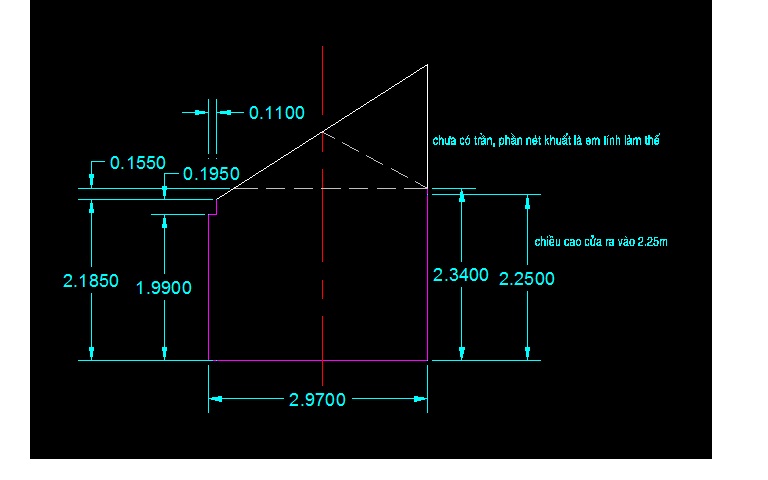

các bác vào giúp em cái phòng này với

    em tính lấy phòng áp mái sửa lại làm phòng nghe, phần nét khuất là em tính làm trần bằng thạch cao, các bác thấy vậy có ổn không? và liệu có nên sửa lại làm phòng nghe được không hay thôi :( , em cám ơn các bác giúp đỡ :)

    bác cứ làm trần ngang đi nhìn cho đẹp :D

    Độ cao trần vậy khá thấp, bác thử thiết kế trần kiểu bậc thang hay mái hình thang xem. Có tác dụng tốt với âm thanh lắm. Thông thường độ cao tối thiểu trần phải là 2m5. Nên không thể làm trần song song cho phòng này.

    2.97m là chiều gì thế bác? còn chiều kia bao nhiêu?
