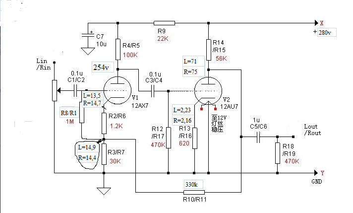

    Chào các bác!
    Em có lắp mạch rề theo như sơ đồ ở dưới nhưng mà bị ù (ì xèo), em có đo điện áp tại một số điểm để mong các bác tư vấn giúp em với ạ
    em cám ơn các bác!

    Một là hồi tiếp quá lớn, 2 là gain quá lớn ! Bác thử giảm con trở hồi tiếp 330k xuống còn 220k xem sao !

    e định bỏ hẳn cái hồi tiếp này đi thì làm như nào các bác?
    các bác giúp em với để cuối tuần em lọ mọ, có cái để nghe ạ

    Trước hết bác bỏ ngay hồi tiếp, cân chỉnh mạch sao cho tiếng hay, tốt rồi hãy thực thiện HT và khi ấy điều chỉnh HT.
    - Sơ đồ này có trở kháng vào lớn => dễ gây ù nếu để tay chạm đèn, bác bỏ tụ đầu vào (sau chiết áp). phần HT nên mắc qua 1 tụ hoặc lấy sau tụ ra.

    Bác cho em hỏi là Bỏ hồi tiếp là em bỏ con trở 330k đi hả bác? Có nên lâp thêm con trở khoảng 1k vào lứoi của đèn đầu ko khi bỏ tụ đầu vào ko ạ?

    Đúng rồi, trở HT: R10/R11=330K. (mạch ht này khá mạnh, nên khi ráp bỏ HT để dễ cân chỉnh, khi nào thấy âm thanh tốt, hãy thực hiên ht và cân chỉnh ht để có được âm thanh như ý)
    Khi bỏ tụ C1/C1=0,1uf, bác có thể thay vào đó trở 1 - vài kom hoặc hơn.
    Chúc thành công

    Cho e hỏi thêm là khi bỏ con 330k đi thì coa bỏ trở R3/R7 đi ko ạ? Rồi nối chỗ r1/r8 và t2/r6 xuống mass ạ.

    em thấy hình như đèn sau chạy hơi mạnh ..... bác thử lò mò tăng R620 lên tí xem sao ....

    báo cáo các bác là em thử đi thử lại, tăng giảm các thứ nhưng chỉ đạt kết quả là giảm ù hơn trước được 1 tí (không ăn thua) vặn volume to lên là lại ù xì èo ngay ạ.
    Mong các bác giúp em ca này với ạ :(

    Mạch này hổng biết bác lấy đâu ra? nói bác đừng buồn nhìn thấy hơi bị ẹ!
    Thử chút nghen:
    - Phân cực lại hạ Va xuống còn ~ 90-100V
    - Bỏ tụ nối tầng thay bằng con trở ~ 1k vào lưới 12AU7
    - Chổ xuất ra bác làm thêm 1 cái giống như cái đang xuất anot mà nó xuất từ catot ra . Giá trị trở xuống mass chổ này bác cứ tùy biến theo ý thích và làm thêm cái công tắc để chơi được 2 dạng: LOW và HIGH .
    * Nếu bộ nguồn đúng và đi dây hợp lý thì ko lý gì mà ù được.
    Chúc bác thành công

    À à nhìn lại bác phân cực lại cho cây 12AU7 luôn nghen

    Mạch em tìm trên mạng bác à :( bác chỉ rõ hơn cho em về phân cực lại đèn 12au7 được không ạ? em chưa hiểu rõ chỗ này lắm
    cái LOW và HIGH theo ý em hiểu là trở kháng ra đúng không ạ (LOW thấp hơn HIGH)

    Đúng ra muốn làm pre phải coi cái pow nó cần gì ! mình đề nghị xuất ra 2 đường để bác có sự lựa chọn cái nào hợp. Cái tăng dòng, cái tăng thêm gain....
    Bây giờ bác tạm thử vậy nghen:
    - Thay trở anod 12AX7 = 200k ; catot = 2k . Thay đổi giá trị trở giảm áp sao cho áp anod ~ 90V
    - Trở anod và catot 12AU7 = 47k . Áp anod ở đây khoảng 280V

    tối nay về e mần ạ, trở thoát katot của 12au7 cũng 47k luôn hả bác (đang 620R=47k ý ạ?)
    em cũng ko rõ cái pow của e cần gì nữa :(

    Đúng rồi! Xuất anod và ca tot cái nào hợp với bộ dàn của bác thì xài!

    theo mình bạn xem lại phần nguồn đã phẳng chưa.nguồng đốt tim đã nắn được tốt chưa.sau đó nên giảm điện áp và dòng của tầng đầu xuống.rồi cho chạy xem sao.về lý thuyết thì hồi tiếp càng sâu càng giảm ù đấy.

    À quên 1 điều nữa là tháo bỏ đám hồi tiếp ra nghen

    So gi bác! hôm qua hổng tập trung lắm nên nhẩm chớt quớt! trở 47k bác sửa thành 25k nghen. Còn nguồn B++ nếu chỉ có 280V thì bỏ trở anod 12AU7 đi đưa trực tiếp 280V vào, vậy chỉ có xuất 1 đường chổ catot thôi ! gain có giảm nhưng mình nghĩ cũng đủ.
