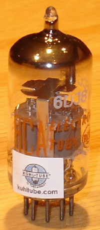

    Em khoe hàng tí. Em đang dùng bóng này nghe hay phết. Đỉnh thì em ko dám nhưng giá rất hợp lý.
    Đối với bóng này không phải cứ chân vàng không hay hơn chân đen đâu chưa kể bây giờ người bán hay nhuộm chân bóng thành màu vàng đấy ạ.
    Em cũng có xài qua mấy loại: Bugle boy, Philips Holland, Amperex USA (chân vàng), TESLA (NOS có chấm sơn màu tím luôn), 6N23P.

    Bác Planets ưa dùng 6DJ8 quá :cry: . Em với đứa bạn lắp bộ rề dùng ECC88 tiếng nó cứ phừng phừng, có vẻ như trung âm nổi lồi ra, nghe như ca sĩ cứ khò khè trước mặt. Về sau em lắp bộ rề khác dùng con 6h6 kết hợp ECC82 thì tiếng đầy đặn và đều giải hơn.

    Mình có lắp ráp được gì đâu chỉ thay thử một vài loại xem thế nào thôi.
    Nhưng mà tiếng phừng phừng mà trung âm lồi ra thì có lẽ là ko phải do bóng rồi. Có mấy bác nghe qua cái dàn của mình nói rằng nghe cứ đều đều :oops:

    Ậy 6DJ8 của nó là từ 6H23P-EV đóng lại số. Bác cứ tìm trên trang web của nó có nói về phần "tìm đèn thích hợp cho preamp Audioble Illusion" trong đó có nói rõ "...bóng 6DJ8/6922 Sovtek NOS của Nga ... là tốt nhất ... nhất là cho preamp đỉnh của họ thời đó là Modulus 3 ... kế đến là Sovtek 6922 thời này cũng là copy từ cây 6H23P-EV .... Họ cũng nói rõ nhưng bóng độc như Siemens Amperex tuy có cho âm thanh hay nhưng coi chừng microphonic ... và cũng có nói bóng JJ ECC88 và EI ECC88 âm thanh cũng rất hay và cũng nên coi chừng microphonic ... " Gì chứ Audible Illusion khi xưa em mê nó từ lâu :)
    Thời lúc mới bắt đầu xâm nhập thị trường Âu Mẽo bóng 6H23P-EV được đóng tem thành 6DJ8 để cho dễ bán vì các preamp thời đó đều nói là dùng 6DJ8. Nhưng sau thiên hạ biết được 6922 là đỉnh cao của 6DJ8 thì 6H23P-EV được nâng cấp lên thành 6922 và nhường chỗ bóng 6H23P của Voskhod (6H23P ký hiệu Hỏa Tiễn) được đóng thành 6DJ8. Bóng 6H23P "hỏa tiễn" được coi là bóng có âm thanh tiếng bass hay nhất so với hầu như tất cả các bóng 6DJ8/6922 cả Âu lẫn Mỹ. Chỉ kẹt là bóng 6H23P "hỏa tiễn" microphonic nên khó dùng làm pre phono và đôi khi cả pre ... và đây là khuyết điểm lớn nhất cản bước tiến con được Hí Ènd của nó. Sovtek/EH 6922 sau này sx là dựa trên bóng 6H23P-EV và tất nhiên chất lượng không bằng 6H23P-EV NOS khi xưa nhưng dù sao cũng là 1 trong những bóng tốt nhất sx đương thời và bằng chứng là các hãng Hi End vẫn đang dùng bóng Sovtek/EH 6922 cho sản phẩm của họ. Theo họ được 80-90% của 6H23P-EV khi xưa cũng là quá tốt và được cái giá thành phải chăng và đang sx với số lượng nhiều.

    Cây đèn 6DJ8 của bác Hành Tinh nếu em không lầm là coi chừng của Siemens OEM cho RCA đấy! HÌnh như vào cuối 70s đầu 80s Siemen OEM cho Âu Mỹ rất nhiều bóng 6DJ8 này và KHÔNG có chân vàng. Âm thanh thì khỏi chê thuộc loại đỉnh. Nhìn bên ngoài mà thấy bóng ốm hơn bóng Sylvania 6DJ8 là chính hắn. Em có 1 kỷ niệm khá đau buồn về cái bóng này mà đến bây giờ vẫn tiếc là khi xưa không gom được đống đèn này.

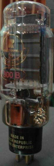

    Sự am hiểu của bác Dztronic thật đáng khâm phục cái bóng của em hỏi chỉ có ra 12watt một vế thì là bóng gì thế bác?

    Bóng này nè bác Dztronic :p

    Bóng này thì ... wá tốt. Mạnh hơn cây 300B bình thường. Tuy nhiên bóng này là bóng đời trước của KR khi mua và xài phải burn-in trước và quan trọng là người bán phải bảo đảm.
    Điều quan trọng là khi xài KR 300B muốn lấy cái hay và công suất của nó thì nên xài thiết kế dành riêng cho nó chứ không xài mạch làm sẵn cho những bóng 300B khác rồi gắn cây KR này vô thì hơi ... phí tiền mà đôi khi cảm thấy không gì đặc sắc vì âm thanh quá sạch sẽ của nó.

    @nck_cool: Nếu tối rảnh qua chỗ mình cho mượn 1 cặp Philips Holland.
    Bác Dze quả là tinh. Hãng RCA ko sản xuất bóng này mà chỉ đặt từ các hãng khác về đóng mác của mình vào.
    Có cả loại bóng 6dj8 của RCA mà do Amperex hoặc National sản xuất. 2 loại này ko hay bằng loại do Siemens SX.

    Bác Hành tinh có thể bật mí cho em chỗ mua bóng 6DJ8 RCA của bác đang có không ạ? Cám ơn bác nhiều.

    Em bid trên eBay thôi ạ. Nếu bác cần mua nhiều thì cũng khó lắm. Trên eBay em thấy thỉng thoảng mới có mà chỉ có số lượng ít thôi.
