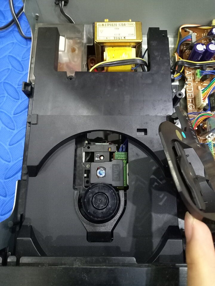

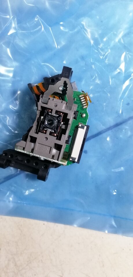

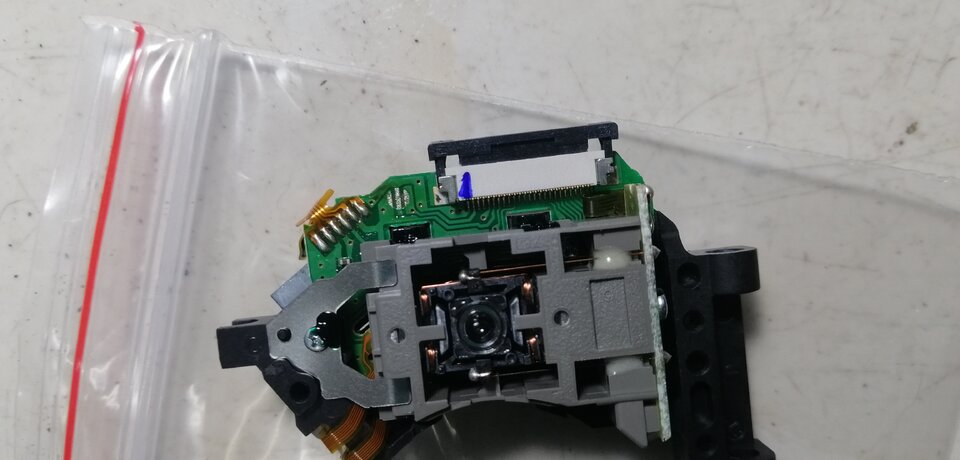

    Gửi thêm cho bạn cái hình
    Trước lúc mở mắt
    Và sau khi mở mắt

    4/11/11
    24

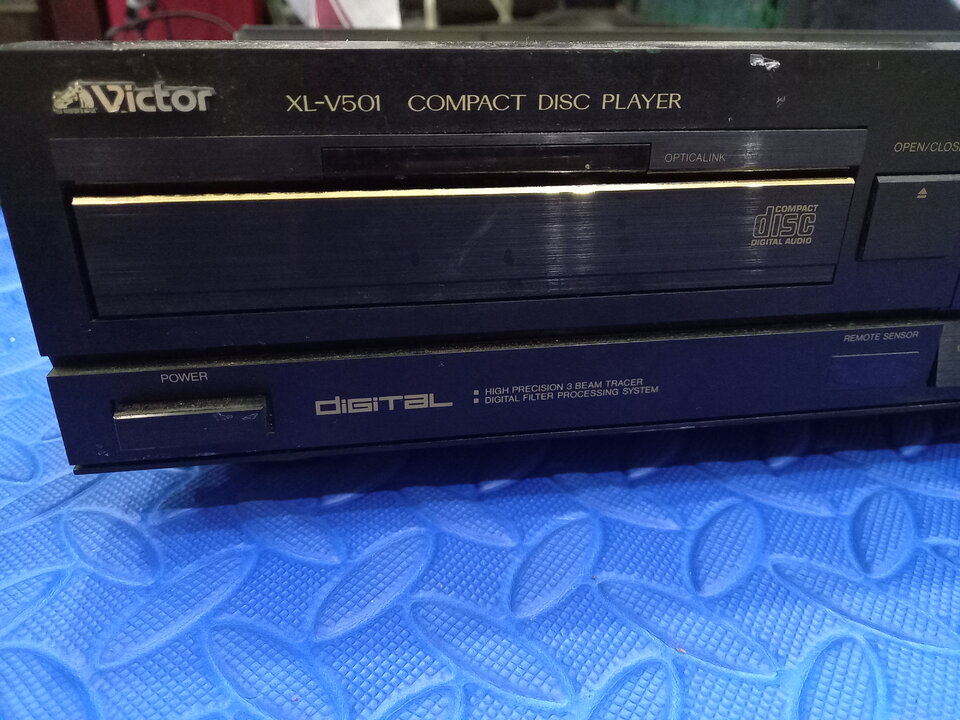

    Cảm ơn bác. Em đang gặp tình huống bộ cơ bị kẹt không tháo ra được. Em không dám mạnh tay sợ gãy chỗ kẹp đĩa. Bác chỉ giúp em cách tháo đầu victor như hình ạ. Em đa tạ bác
  3. nguyenha7940
    nguyenha7940 Advanced Member
    5/12/12
    4.304
    1.386
    Đống Đa,Hà Nội,sdt 0362353228
    Ca này khó đây bạn....bạn hãy qua sát kỹ xung quanh phần cơ có mấy cái vít bắt phần cơ với vỏ máy bạn tháo hết vít ra lúc này sẽ đẩy bộ cơ về phía trước được khoảng 5mm bạn đẩy về phía trước xong tìm cách gỡ cái nắp đậy nhựa của khay đĩa ra nó ăn bằng khớp lẫy nó ấn từ trên xuống giờ tháo ra thì đẩy cẩn thận ngược lại là nó sẽ ra... Sau khi tháo được miếng nhựa đẩy cửa đĩa bạn rút ngược bộ cơ trở lại... Chú ý khi rút thì để ý sự vướng chạm của nó và khắc phục cho nó khỏi vướng thì sẽ rút bộ cơ ra được. Quá trình rút sẽ cần tháo vài bộ dây nó nối giữa phần cơ và main nó nối bằng các zắc nối bạn rút ra là được chú ý đừng để đứt dây nào nhé...
    Sau khi rút được bộ cơ ra giờ có thể quan sát được kỹ bộ cơ của máy...
    Bạn nhìn quan sát kỹ dưới gầm khay đĩa bạn sẽ thấy hệ bánh xe chuyền lực đóng mở khay đĩa nâng hạ mắt laser từ đó sẽ tìm ra cách làm cho khay đĩa chạy ra được để tìm nguyên nhân gây ra khay đĩa kẹt để khắc phục bạn nhé....
    Chúc bạn tự giải quyết được vấn đề...
    Nếu bạn gần nhà mình bạn có thể mang qua mình mình sẽ hướng dẫn cụ thể cho bạn tự tháo lắp như vậy dễ hơn bạn nhé. Mong giao lưu
