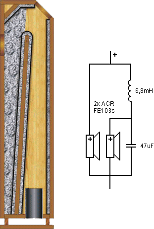

    Em chào các bác!
    Các bác cho em hỏi đôi loa toàn dải trong hình mạch điện được vẽ ở dưới đây sẽ chạy từ tần số nào đến tần số nào hả các bác? Vì em thấy Tây họ nói rằng mạch này dùng cho các loa toàn dải cỡ 10cm mà tiếng bị chói. Nếu lắp như mạch này vào tiếng sẽ hết chói và âm thanh rất hay. Em ko hiểu về kỹ thuật lắm nên chẳng hiểu nó chạy từ dải tần nào đến dải tần nào cả. Thêm nữa, nếu mua tụ và cuộn cảm theo thông số trong hình thì em nên mua nhãn hiệu nào mà vừa dễ kiếm, chất lượng tiếng ra tốt hả các bác? Các bác giúp em với! Cảm ơn các bác nhiều....

    Hai chiếc loa này có 01 chiếc chạy toàn dải (chiếc bên trái), chiếc bên phải chỉ chạy dải tần khoảng 300Hz trở xuống (em ko có công thức chính xác ở đây, phải về nhà mới có). Do vậy độ cân bằng toàn dải hơi lệch xuống --> tiếng bớt chói. Em đoán vậy ko biết có đúng ko.
    Đây là thiết kế thùng loa đường dẫn (transmission line), sẽ cho đáp tần tiếng trầm rất tốt. Bác có thể cho em xin cái thiết kế này đc ko?

    Đc chứ bác. Cảm ơn bác nhiều. Vậy là 2 củ loa giống nhau, nhưng chạy 2 giải tần khác nhau phải ko bác? Thùng này lắp 2 loa, 1 loa quay về phía người nghe, 1 loa ở sau lưng phía trên cao. Bác cho em địa chỉ email để em gửi cho bác.

    Thực ra bản chất của thùng này là thùng đường dẫn dùng 01 củ toàn dải 10cm (hoặc củ mid/bass 10cm + 01 treble ngoài, có thể để trên nóc). Sau đó để tăng cường dải trung trầm + trầm người thiết kế cho thêm 01 củ 10cm đánh dải bass + mid bass (là củ loa ở sau lưng thùng). Tổng thể dải tần sẽ cân bằng hơn (bớt trội trung và trung cao --> bớt chói).

    Đây không phải là loại thùng TL ( transmission Line) mà là loại thùng TWQT .
    Loại thùng này có một vài đặc tính rất đặc biệt . Thường được dùng cho các loa nhỏ (..10 phân..) chạy toàn giải ( full range).
