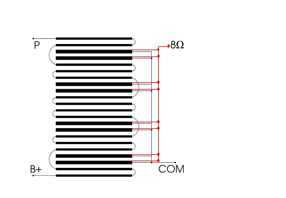

    Dây thứ cấp là 100 vòng cho 8ohm.
    bắt đầu điểm A Bác quấn 1 lớp 100 vòng ra dây điểm B.
    Từ điểm A quấn thêm 1 lớp 100 vòng nữa ra dây điểm B.
    Tổng có 4 cuộn, mỗi cuộn có 2 lớp 100 vòng.
    Đấu song song 8 lớp dây lại tại 2 đầu A và B.

    Ý của bác hoangphụng hướng dẫn bác thế này

    Thế này thì em quá hiểu rồi.

    Thứ cấp sau khi hoàn thiện là 100 vòng, nhưng thấy bác hướng dẫn 1 lớp 100 vòng vậy 8 lớp tới 800 vòng luôn ah. Cái này em mới không hiểu.

    Em có nói đấu song song 8 cuộn 100 vòng mà bác. Bình tĩnh chút bác. Đọc kĩ.

    Bác nói thế này (vòng tròn đỏ) thì ai không nghĩ là 200 vòng[​IMG]

    Op. Quấn từ a ra b. Rồi quấn từ a ra b rồi song song hết lại.
    Vậy mà bác nghĩ là 200 vòng.[emoji1]

    Bác hoangphung cho em hỏi, em quấn theo sơ đồ này chỉ opt công suất max đc bao nhiêu ạ ? Em theo luôn chứ ko tính toán cho đau đầu!

    Em tính 10wat 25hz bác.

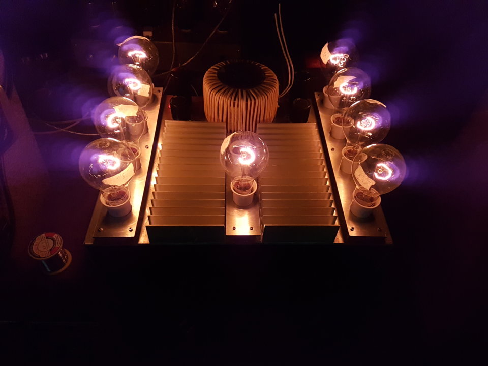

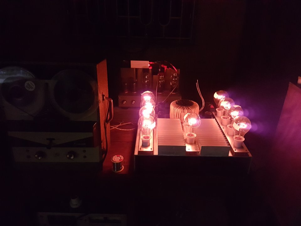

    Sắp đón năm mới rồi, Tình hình vụ opt Se cho dự án 2a3 của bác ngâm cứu đến đâu rồi?
    Quê nhà hiện cũng khá lạnh, 811 thì em tháo rồi, vì opt ngày trước quấn nghe ko đạt, giờ biết sơ sơ cách quấn cho ổn thì lại lười quá, nên em lấy bóng Rạng Đông thắp lên vậy.

    Ko có tiền mua bóng 300B, em chơi hẳn dàn bóng Balloon 200W của RĐ Electric
    Bác ngựa hoang mà nhác quấn opt thì chơi thế này đi, vẫn là Single-Ended và ... ko phải bận tâm quấn opt thế nào

    hơ. !. nghe thế này toàn treble với bass không à. mà bass cao vút lắm đó. :eek:

    Em thấy bass cũng khá ổn mà, hay tại em đang đánh fullrange philips dòng medium, nên thấy tiếng bass mà như vậy là cũng xuống ổn.
    Tiếng trung thì ko đc nhừa nhựa dẻo dẻo như tube 3 cực, nhưng vẫn có đặc trưng của SE amp
    mà bass cao vút là sao bác?

    Ăn tết xong em lại hành quân bác ah. Nhìn quả của bác em lại cứ tưởng bác chưng đèn nháy đón tết...

    Nhìn sexy wa’ cụ ơi.
    Mạch cụ Pass phỏng, schm lên hình luôn cụ ơi.

    Đó là sản phẩm phục vụ nhìn là chính của rock0em_h_x mà....

    Vâng, chuẩn cụ. Giờ lười quấn opt mà Olt thì cũng ngại, mà loa 800ohm cũng chẳng có, vậy nên chơi deleption mosfet của cụ Pass. Hem có bóng 120v 300w như mạch gốc, em chơi tận 5 quả RD 200w 220v mới đc bias gần gần giống
