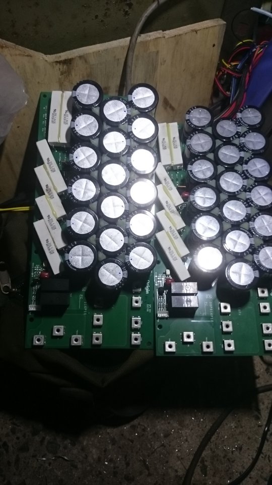

    Đốt tim tốn nhiều tụ thế này > cộng tụ Lọc nguồn + choke schassi nào chứa nổi đây ta?o_O
    Kiểu này thì Tớ bỏ luôn ý định sumo ....

    Dạ tụ này là cho cao áp...đốt tim em làm tụ nhỏ cho gọn.

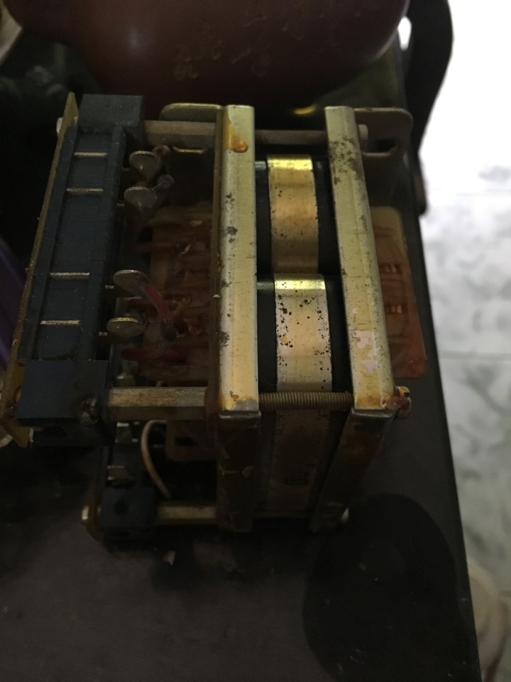

    Khoe tí thành quả. Cho cái máy quấn làm việc,
    Chủ nhật từ 14h30 đến 18h cuốn song 3000v dây 0.1 + 250v * 6 dây 0.25 cho con ba ra của pre. Máy mới thao tác còn lóng ngóng nên hơi bị lâu, mỗi lớp làm điếu thốc hớp trà, vị tri sau 4h30’ hết hơn bao thuốc + 02 ấm trà.
    Đúng là máy cũng cần làm quen, hoàn thiện kỹ năng vận hành. Ngày xưa mình cứ nghĩ vận hành cái máy dệt thì cần gì bậc 6 bậc 7. Hoá ra cái gì cũng phải quen mới hay đc. Mà máy của mình làm bây giờ vừa làm vừa soạn quy trình vận hành hay đáo để.
    Sướng nhất cái lưng cái mắt khỏe rẻ;
    Định ngâm vecni qua đêm nhưng không “kìm chế” được đến 23h vớt ra cho sấy bóng đèn 60w giờ thì khô cong chụp cái ảnh bc các bác rồi sấy tiếp cho khô tận lõi (vecni nhiều cặn trông hơi bẩn). Túc tắc chắc vài buổi tối sẽ song nối cục nữa :D:D:D

    Xuất âm pre hả bác...món này quấn khó đạt dải tần lắm bác.

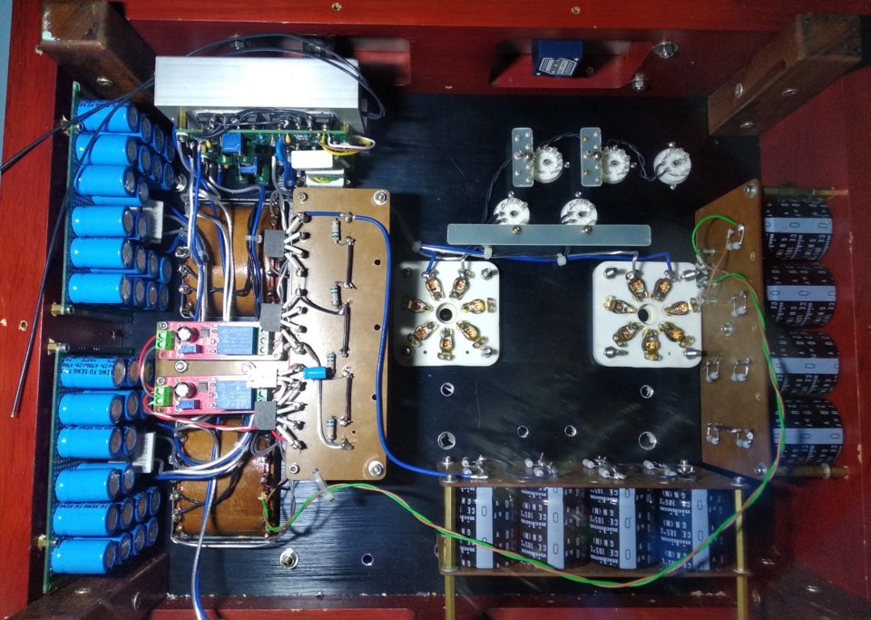

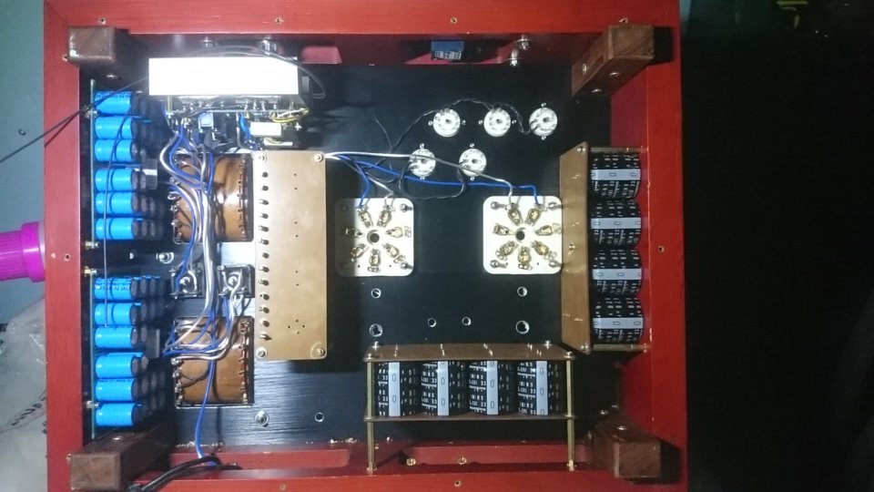

    Em cũng khoe tí...hôm nay nhét 18 em tụ cao áp vào chasic...cũng còn "rộng rãi" lắm....:D
    Ngoc2 and tuan1975 like this.

    Bố trí sắp xếp của @hoangphung ngon nhẩy, nhiều tụ vậy mà gọn ghê.
    Hi hì, Mình cũng đang lo thiếu dải đây.
    Được sự động viên của Phương Aucustic+ cặp ba này yêu cầu Thoòng số còi ( 6ma 3k ); dây thì mua dây nội tầm 300k đủ cuốn 1 cặp.
    Tính toán ba lăng nhăng (chủ yếu là quan sát, nhận xét so sánh với các cuộn đã có về kt trụ, cửa sổ + dòng nhà sx ghi để áng ra vậy). cứ làm thử đã rồi điều chỉnh kt lõi, số vòng (hiện cuốn 3000v, 4 amcc25/cặp nếu thiếu trên dùng amcc32 bớt vòng đi).
    Không làm thì chém cũng thiếu tự tin; Thực tế bằng “mò mẫm” mỗi cặp ba sau tầm 03 lần tháo ra lắp vào + điều chỉnh to ra bé vào, thêm thêm bớt bớt rồi cũng song mà:D. Chơi kiểu “tự làm tự chịu trách nhiệm” nó vậy.

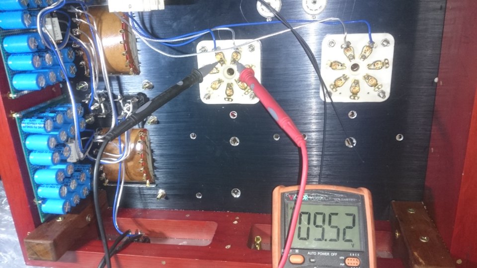

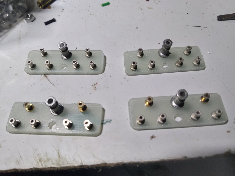

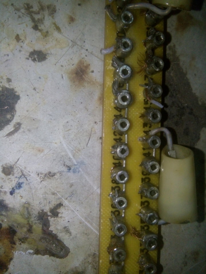

    Mới có khung xương thôi mà...nay ra được cao áp 980v...mới dùng 2 cuộn 340v ac. Còn 2 chấu lên được 2 cuộn 400v ac.
    Gắn timer cho cao áp..làm ít chân trạm cho đèn đầu...cái gì cũng x2 nên làm hơi lâu...:D.

    Nếu bác dùng PP, áp 980, autobias, ghép Ul khi thi thố để lấy ấn tượng từ đầu, nhưng về nghe nên để Triode mode, tiếng sẽ tình tứ hơn.
    Nếu SE, HT 980, ABias thì dấn lên 1050VDC, tiếng sẽ hết tầm, bass nặng nhưng không đục, cảm giác như có mây lờ đờ lan tỏa.

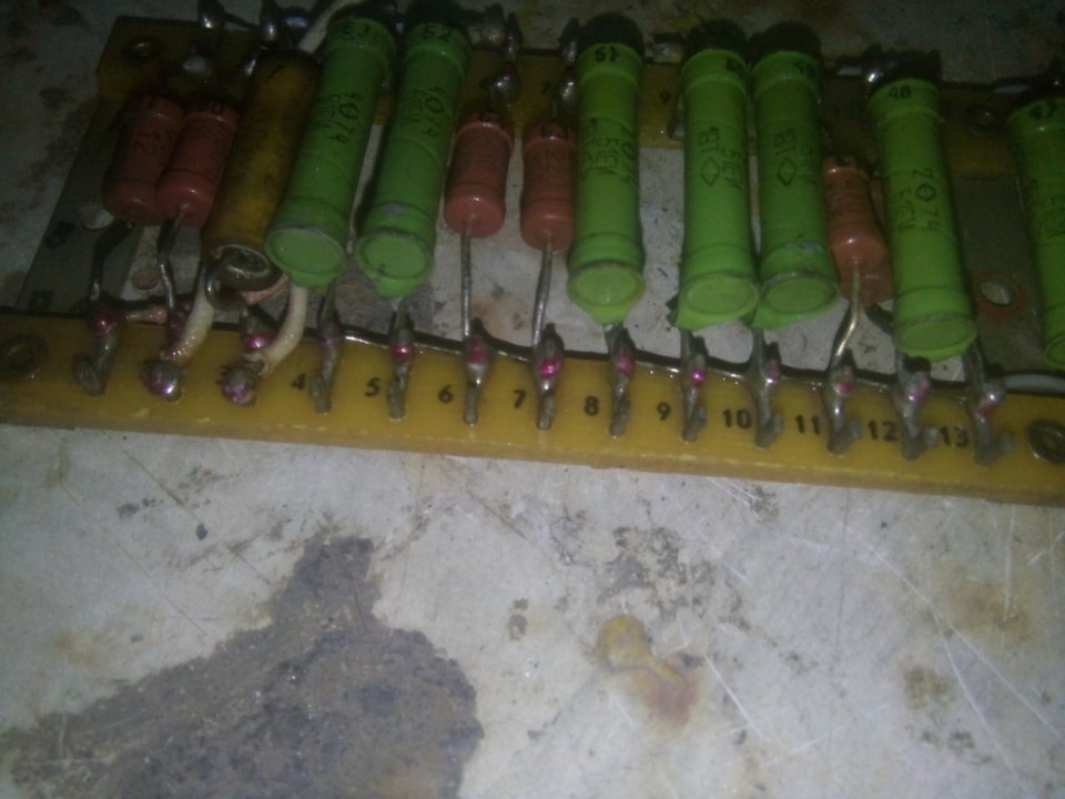

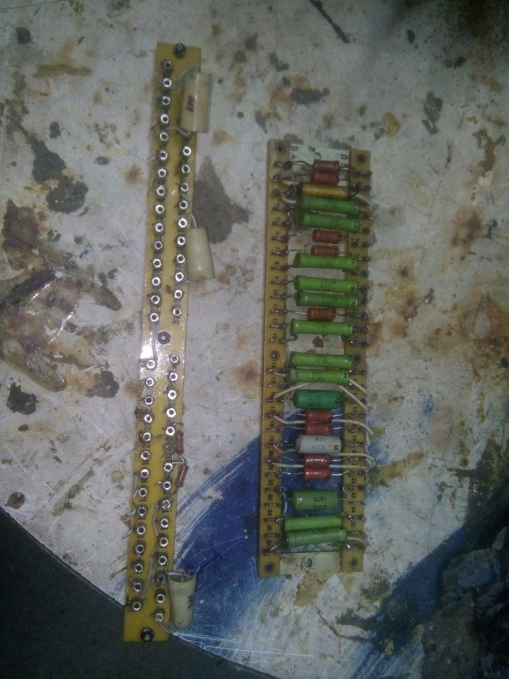

    Về trạm hàn thì các bác thua tôi là chắc, toàn đồ quân sự, mạ bạc, chắn chắn, chịu âp cao như hình.
    Gắn timer để trễ tránh tiếng rít, tiếng « tăng tăng » rờn rợn khi heater chưa cấp dc nguồn electron và nóng đỏ tức thời của G2, nhưng thêm 1 điểm nối trung gian, tôi cứ phang thẳng, đèn cũng nhiều nên chủ quan.

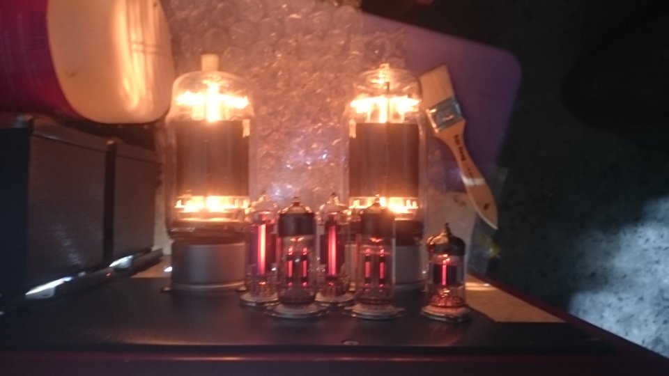

    Cơ bản hoàn thành, một chút đam mê phụ trợ...
    Hè nghỉ ngơi đưa lũ nhóc đi chơi.
    Hẹn ngày về làm tiếp con tube.

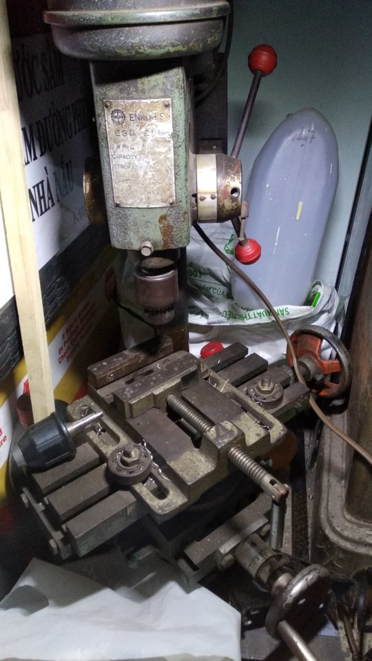

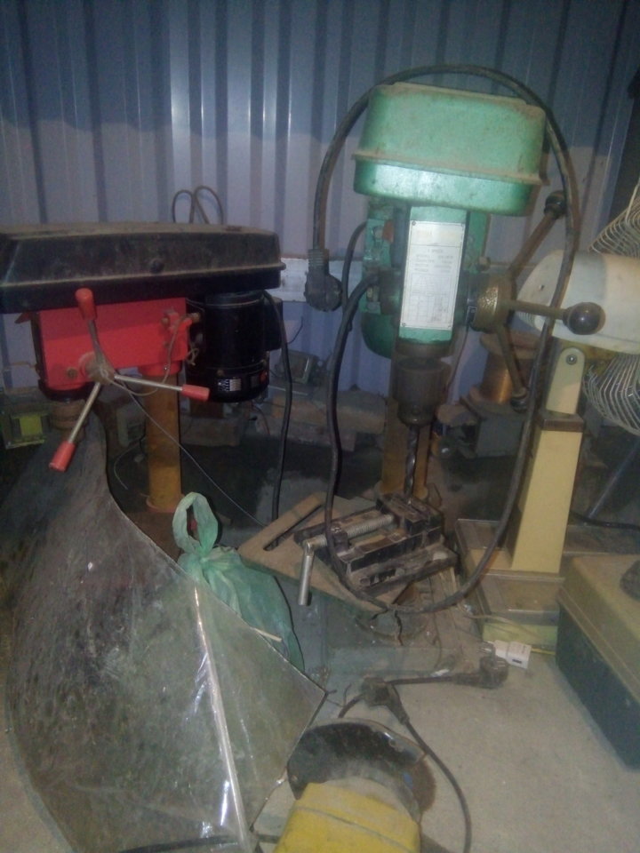

    Tôi tranh thủ chủ nhật đóng lại cái bàn gấp, định vị khe cho cái cưa xọc, làm đồ ghá để sau cắt nhôm, đồng, sắt cỡ 3-mm. Còn máy cưa lưỡi tròn nhìn rét, nghĩ đi nghĩ lại thôi bác ạ. Quay sang biến khoan bàn thành máy phay dễ hơn mà đỡ sợ, hay dùng hơn. Bác có kinh nghiệm gì về biến máy khoan bàn thành máy phay không? Đừng đưa link clip, tôi hỏi kinh nghiệm thực tế ấy. Khoét inox thôi thuê cắt dây cho mịn :), khoét tay đau vai lắm cứ ghì nén mỏi cơ.
  21. hoangphung
    hoangphung Advanced Member
    2/12/09
    1.687
    537
    Mua cái bộ chữ thập về gá vào máy khoan là phay được thôi bác...phay gỗ đồng nhôm ok. Sắt thì chịu...máy khoan rung..

    Bác cho xin chút ảnh dc khg, tôi chưa hiểu bộ chữ thập, ra chợ hỏi nguòi bán, thông tin càng trực quan càng đc việc, nhà cách chợ 17km, đi là phải đc việc bác ạ, có giá tham khảo càng tốt. Săt 3mm mà cũng rung hả bác? Máy bàn tôi mua năm 2005, tốt, nặng lắm.

    Nó đây...em mua 10 năm trước. Giá 600k.
    Ngang dọc 20cm..

    Máy phay chuyên nghiệp có kết cấu to. Liền mạch từ bàn phay đến cốt kẹp mũi. Đường kính cốt kẹp mũi lớn..
    Máy khoan thì khối trên riêng. Trục đỡ riêng. bàn khoan riêng. Thêm cái bộ phay chữ thập này nữa thì nó rung là tất yếu. Em phay cũng chỉ dám ăn phôi sâu 2mm. Dày 0.5mm thôi...hơn nữa là gãy gãy mũi.
