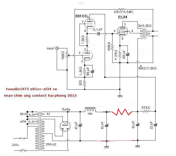

    Bác cấp tín hiệu cho hát ngay
    vinhnguyen79 likes this.
  2. vinhnguyen79
    vinhnguyen79 Advanced Member
    16/2/17
    157
    31
    Dạ để mai em cấp hiệu xem sao, nguồn như thế ổn ko bác?

    Bác cắm 6P3C vào đi, chế độ này tiếng chưa ra hết công suất, Uak của đèn như trên còn trong sức chịu đựng của nó. Bác cho Signal đi, khg nổ như solid nểu đấu sai.

    Với sơ đồ này của bạn...
    Bạn chưa cấp tín hiệu cũng được để cho máy chạy không tín hiệu xem sao. Cứ đấu loa cần nối tiếp loa với cái trở 100 ôm/5W cho an tâm nghe kỹ xem khi đèn đã nóng, cắm điện khoảng vài chục phút xem có tiếng loẹt xoẹt ngoài ý muốn không bạn nhé....
    Mong rằng sẽ không có tiếng động đó...

    Rất hiểu lo lắng của bác, bác cần vượt qua yếu tố tinh thần và thực ra đã đầy đủ yếu tố để vượt đc, lý do:
    1. Mạch này có tác giả đã chạy rồi, nên hẳn ra đc tiếng động :) và âm thanh;
    2. Về chế độ 1 chiều nó hoàn toàn chịu đựng đc, ít ra để bác đo đạc đc;
    3. Amply tube gần như khg bao giờ làm chết loa: hãy cấp signal và yên tâm;
    4. Máy bác hiện chạy 40mA, Uak 390VDC, class B, tiếng sẽ khỏe, hay bác chỉnh sau khi EL34 về, trc mắt chỉnh ù nếu có.
    Con trở 1K bác thay vào như đã nói ít nhất là 2 W nhé, hơn càng tốt.

    Với sơ đồ trên. Phần nguồn bác có thể thêm 1 mắt lọc RC nữa sau choke để hạ cao áp xuống.

    Thì choke. Đến tụ nối mass. Thêm con trở. Đến tụ nối mass. em vẽ cho bác đây, con này sẽ nóng nên em vẽ to cho khỏi cháy. hạ bao nhiêu volt thì bác tự tính nhé...:D

    Bác tìm cặp tụ BlackGate 1000uF 16V thay con tụ bypass Bass sẽ mạnh lên liền.

    Con trở này làm thay đổi cả chế độ đèn 1 đó bác, tôi hiểu bác định thay đổi cho đèn công suất thôi, phải khg bác?

    Bác nói vị trí nào vậy?

    nếu không muốn thay đổi áp đèn đầu thì giảm con trở 22k xuống được mà.
    giảm volt công suất thì vài trăm ôm là tụt rồi...

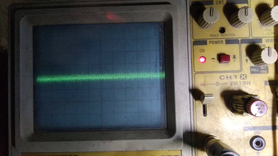

    Bữa trước xui đo áp 1000v cái đồng hồ bữa nay không đo ôm được...:(
    Bữa nay hên vặn mức 5mA một ô ocsilocop mà nhiễu chưa đến 1 ô. Đồng hồ hiện 4 số 0.000. :D

    Nguồn như thế có cần hạ ko các bác? Và nếu chạy EL34 thì có cần hạ ko? Thanks

    Tụ này ở em ko bao giờ có... 16v có thấp ko bác? E thấy nguồn là 42v rồi á

    157
    31
    Chắc bác ấy nói vị trí chân 8 // với trở 1k á. E thấy 16v sao chịu được trông khi nguồn tại đây em đo là 40v rồi mà

    Chắc đưa vào tần đầu...tụ gì cũng được. BG thì bán lấy tiền mua el34. :D
