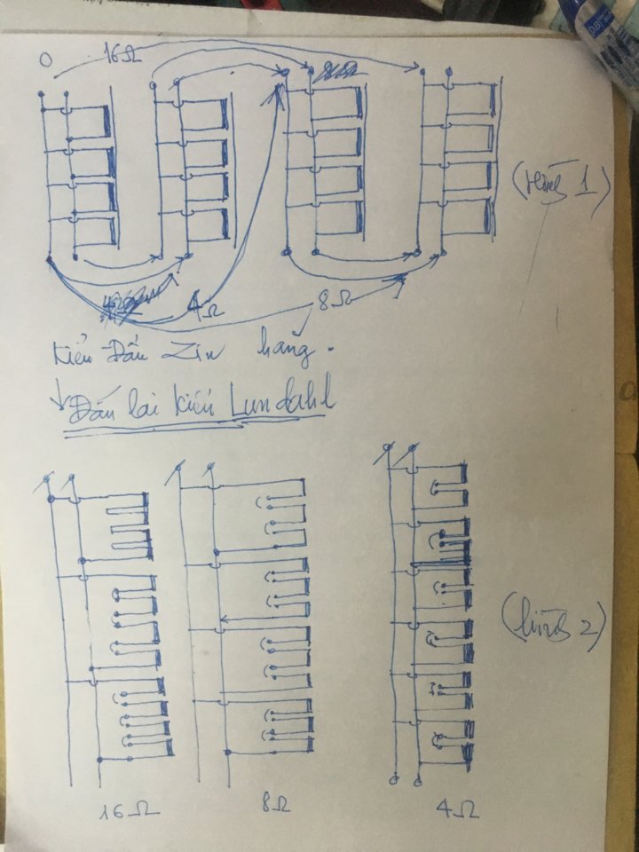

    Bác không cho thông tin về số vòng mỗi cuộn trong tổng số 12 cuộn nên tạm thời em tạm tính theo số liệu giả định:
    - nhóm A gồm 4 cuộn, mỗi cuộn 100 vòng, các cuộn nối song song nhau và ra tải 4 ôm;
    - nhóm B gồm 4 cuộn, mỗi cuộn 40 vòng, các cuộn nối song song nhau; nối tiếp A và B cho ra tải 8 ôm;
    - nhóm C gồm 4 cuộn, mỗi cuộn 60 vòng, các cuộn nối song song nhau; nối tiếp A, B và C cho ra tải 16 ôm.
    Với các số liệu giả định này, nếu bác muốn tận dụng tối đa dây thứ cấp thì có thể xem xét đấu lại như sau:
    - khi loa có tổng trở 4 ôm: (B nối tiếp C) song song A;
    - khi loa có tổng trở 16 ôm: không thay đổi (A, B và C nối tiếp);
    - khi loa có tổng trở 8 ôm: tách nhóm C thành (2 cuộn song song) nối tiếp (2 cuộn song song), lúc này nhóm C coi như một cuộn 120 vòng; mắc song song nhóm C với (nhóm A nối tiếp nhóm B). Với cách mắc này, em không chắc ảnh hưởng do sự khác nhau về suất điện động cảm ứng trên C và trên (A nối tiếp B) có rõ ràng không.
    Thêm một điều nữa, một số mạch hồi tiếp lấy tín hiệu từ một trong các ngõ ra, nên khi đấu lại bác có thể phải thay đổi lại giá trị của các linh kiện trong mạch này.

    Nhóm C 120 vòng. Nhóm A 100 vòng không song song được bác.
    Với lại cách quấn của bác chia ra 3 nhóm có số vòng khác nhau phân bổ trên cùng một kích thước lõi bobin thì bác rất khó mua kích cỡ dây. Khó cân trở thuần dây.

    @Pilab, 12 cuộn cùng số vòng bằng nhau (mỗi cuộn số vòng tương đương 4 ohm có 4 cuộn dây to gấp đôi 8 cuộn còn lại).
    Hồi tiếp cuộn riêng;
    Nhưng câu hỏi ớ đây là cần cái chuyển mạch để chuyển trở kháng ra loa như hình 2 mình đã vẽ.
    Mình nghĩ là có chuyển mạch để phục vụ cho loại opt lundahl này bán sẵn, trường hợp o có phải thiết kế vậy;
    nhác nhìn thấy có cái công tắc 9 & 12 tiếp điểm 3 nấc, đang tính vẽ cái mạch xem 3 cái công tắc có đủ chuyển song o đây ta.

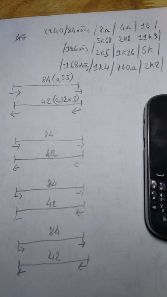

    Cuộn 42 v 3 sợi 0.32 // khó nhỉ:)
  12. hoangphung
    hoangphung Advanced Member
    2/12/09
    1.687
    537
    Em mới đi chợ về đây. Dây 200 độ hàn quốc chỉ có 0.3.
    Em mua luôn. Em quấn chập 3. 4. Là bình thường mà. Lúc này chỉnh rãi dây 1mm. Còn kg thì lấy tay quay. Có vài chục vòng..:D

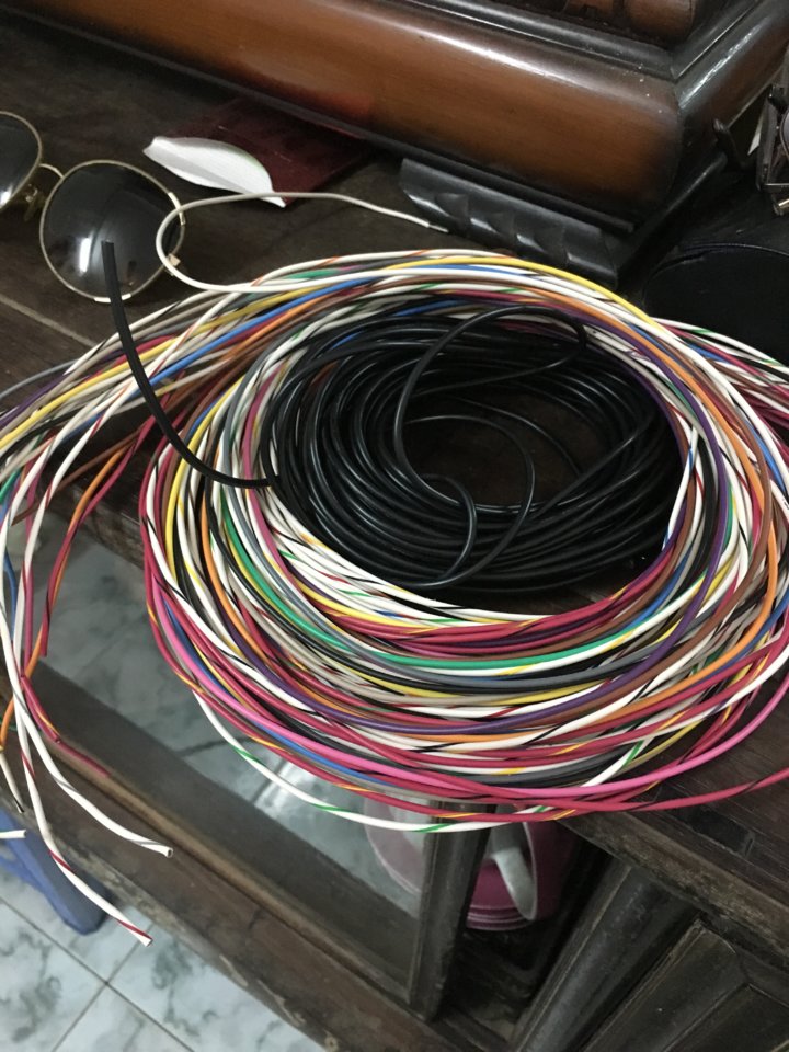

    Quyết tâm chơi kiểu lundahl, sáng nay mất 200k đầu tư 1,5 m cáp điều khiển mỹ tháo máy 25x1 cho đủ mầu luôn

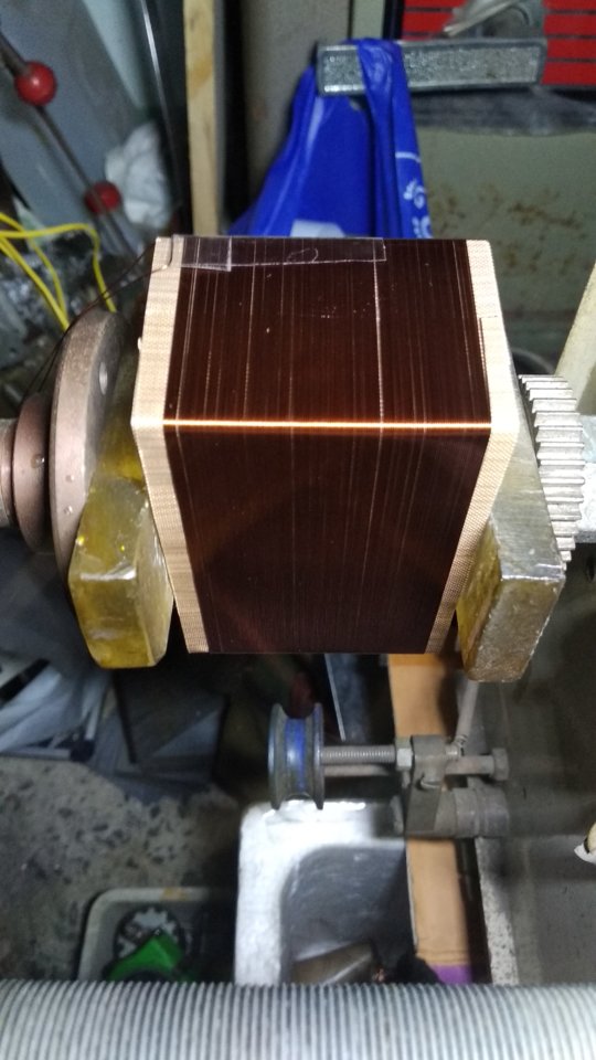

    Em cũng chơi kiểu lundahl thử...
    2 lớp sơ cấp rồi....:D
