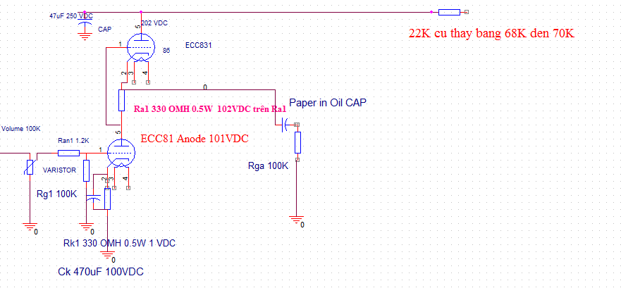

    Công thức ()("e siu tằm") giảm áp từ 420vdc xuống còn 245vdc. Dòng là 3a. Theo công thức thì R=U/I => (420-245)=175/3=58=>58k. Trên thực tế ko có điện 58k mà chỉ có 56k => dùng 56k... trình e chỉ tới đó thôi. Nhưng dòng qua đèn bao nhiu e ko bit. Nhưng nếu như theo sơ đồ của bác My gửi lên là dòng 1.4ma thì dung trở 120k. Phải ko các bác

    Đại khái như vầy. Đèn el34 chạy SE áp trung bình là 350v. Dòng 2 el34 khoảng 120mA.
    420v - 350v = 70v
    70v / 0,12mA = 580ohm.
    Công suất trở là 70v * 0,12=8,4w. Bác phải mua con 20w.
    Bác ngâm cứu các el34 SE khác trên mạng để biết áp và dòng sau đó áp công thức vào.

    Đây gửi bác thay đổi theo ý bác muốn, quan điểm của tôi là áp tube 1 khg đc cao, đây là quan điểm thiết kế cũ khi các thiết bị như băng cối, đĩa than Micro Analog còn phổ biến, khg có CDP DVD như now:
    Tụ nối tầng bác nên thay bằng tụ 0.5 đến 1uF, 250 VDC cho đưng kiểu ứng dung mạch này. Trở 68k đến 70kở vị trí thay thế con 22K cũ, ít nhất 1W.
    Tầng công suất đc rồi bác đừng thay đổi vi bác quyết muua EL34, thay đổi mất công sau này. Thực ra bác để vậy mà nghe tạm cho đến khi mua đc EL34 là ổn nhất. Bác đã đi 1 quãng đường rất dài, nhất là về mặt tâm lý lần đầu đến vơi áp cao.

    Em cảm ơn các bác rất trong tg qua đã giúp đỡ em để hoàn thiện đứa con tinh thần của em. Trước mắt để e hạ áp nguồn đèn đầu cho ổn. Vậy mình dùng con trở 68k phải ko bác

    Bác nhìn tổng thể mạch tôi vẽ, thay đổi 3 vị trí. Chỗ nào khg vẽ giữ nguyên mạch cũ bác đã dùng.

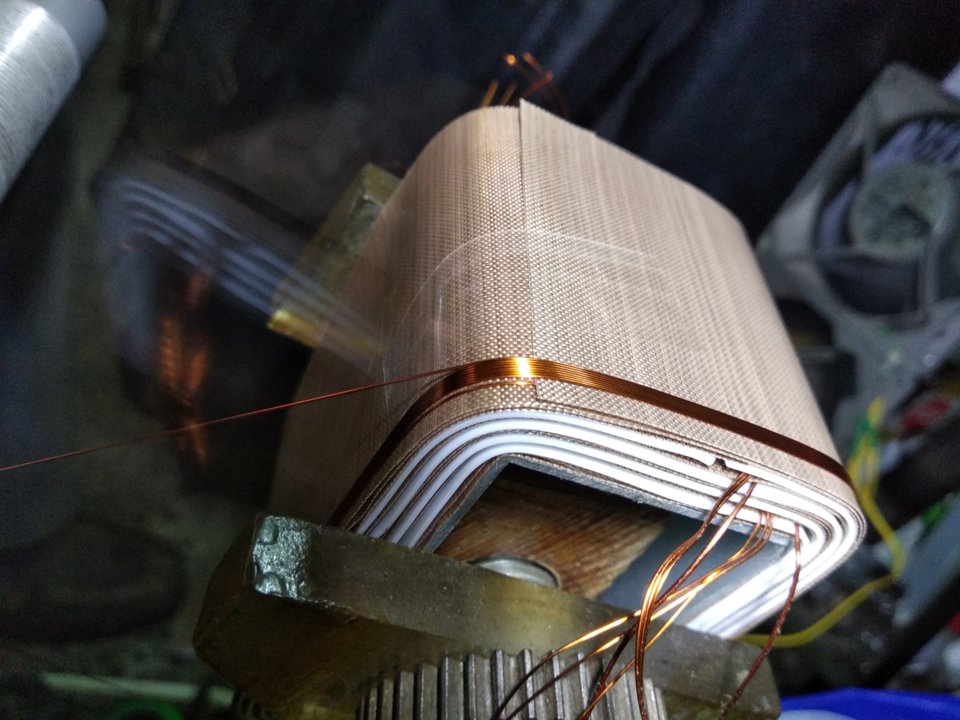

    Lớp thứ 4 của sơ cấp dây 0.35. nó kg có sụp giấy nếu căn dây vừa đủ.

    Cái lõi quấn dây bác làm bằng gì vậy? lớp cách điện bằng gì vậy?

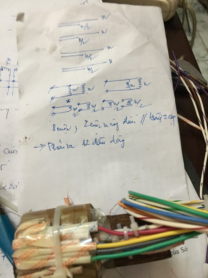

    Lundahl ơi là lundahl; 4 cuộn n vòng 4 cuộn n/2 vòng. Để đấu được 4, 8, 16 nghĩ mãi cũng chỉ đấu trước 2 cặp cuộn n vòng // thành 2 cuộn, 4 cuộn n/2 vòng phải ra đủ 8 đầu.
    Tối đến đêm mới ra song 12 đầu cho thuws cấp đây.

    Mình nhìn mà o hiểu bác này thao tác gì.
    Phiền @My FB giả thích giúp thao tác của bác này ae học hỏi. Thanks

    Lõi em làm bằng phíp thủy tinh. giấy lót sơ thứ bằng teflon 0,5mm. Lót sơ sơ bằng vải teflon 0,13mm
