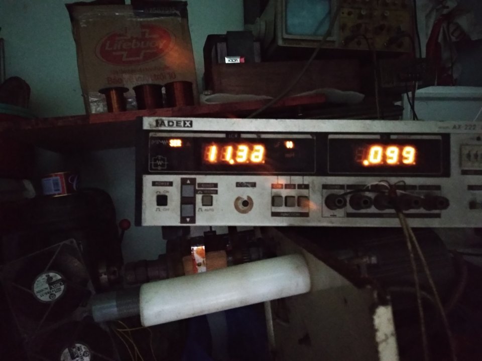

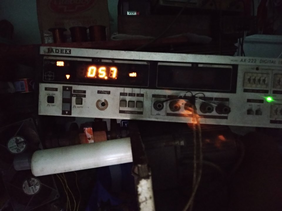

    Em test sơ bộ cục opt mới quấn.
    Henry hơi bèo so với kích thước 38*75.
    Tối vào mạch thực tế xem sao...

  3. rock0em_h_x
    rock0em_h_x Advanced Member
    25/1/11
    2.009
    111
    Hà Tĩnh - Nghệ An

    Đồ mượn của bác @dungphuong79
    Em cũng kiếm mà kg thấy.

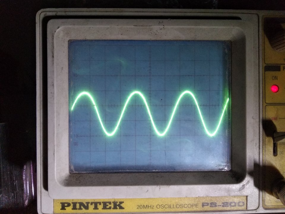

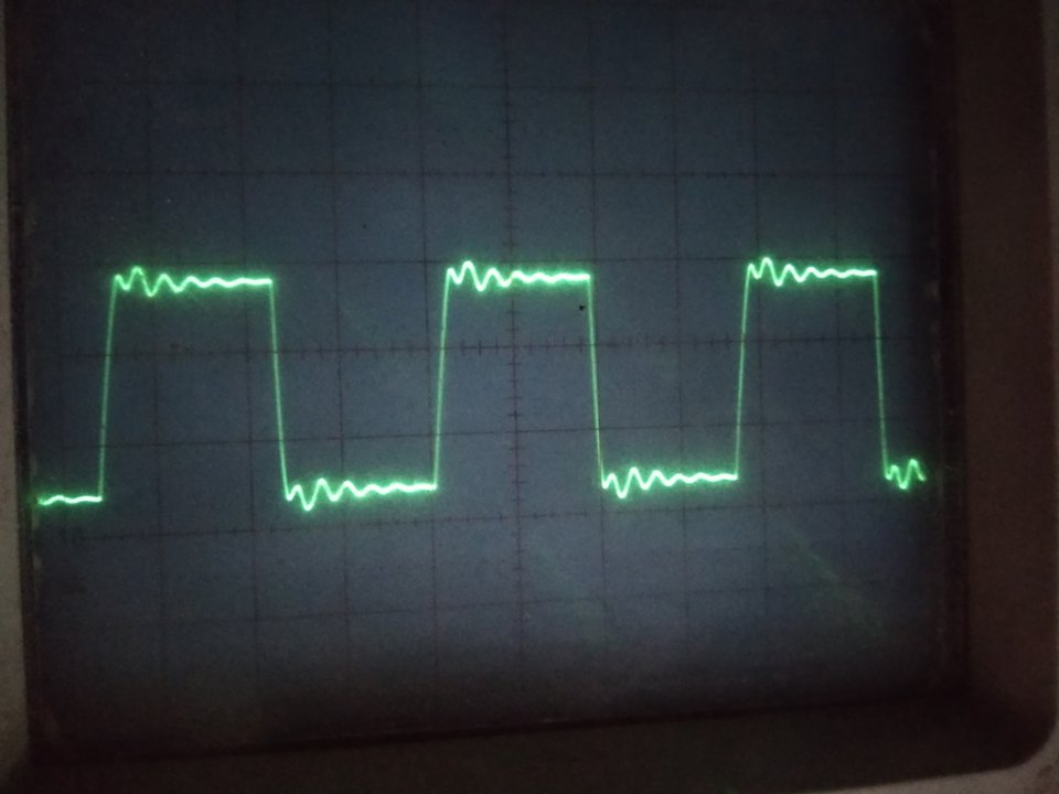

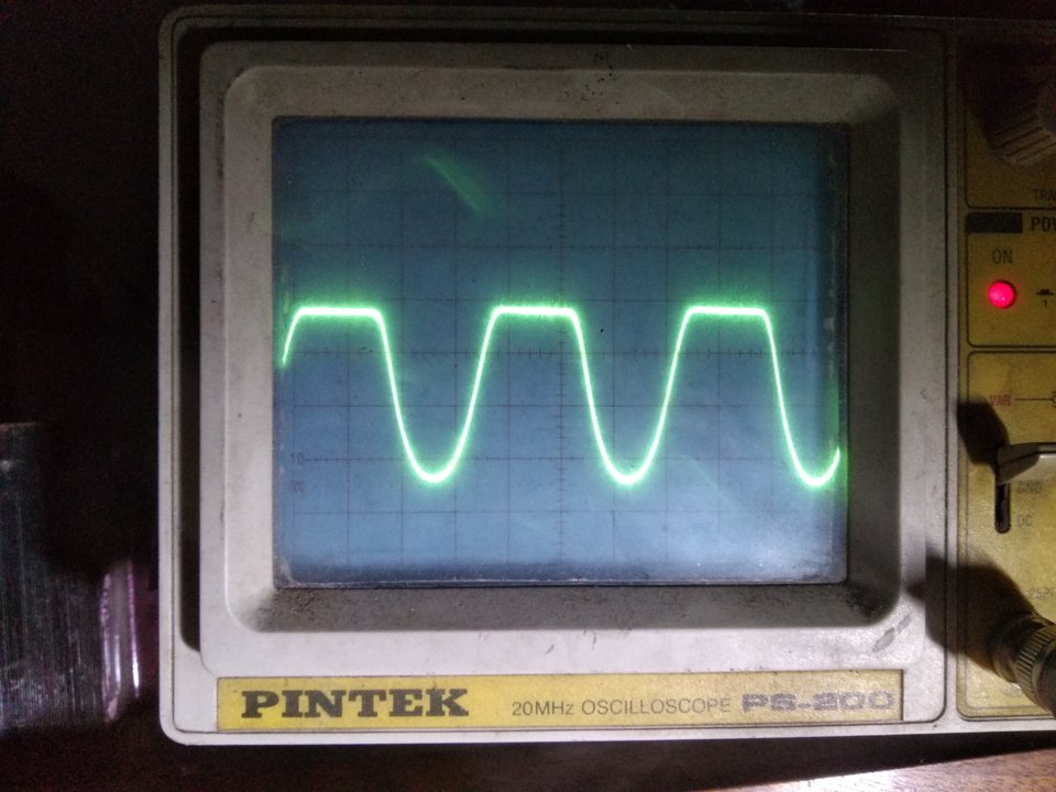

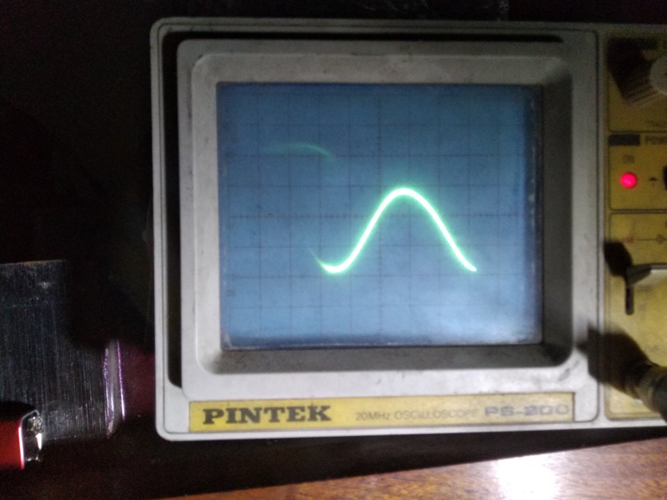

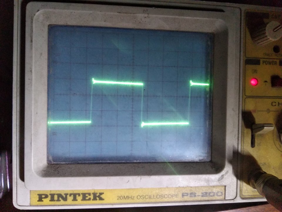

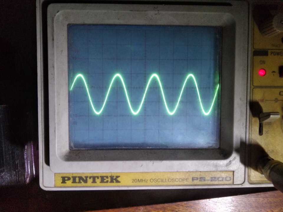

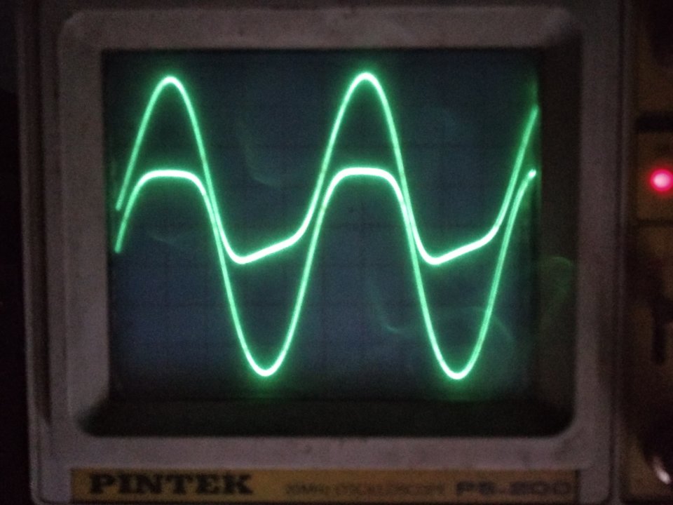

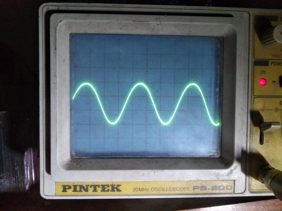

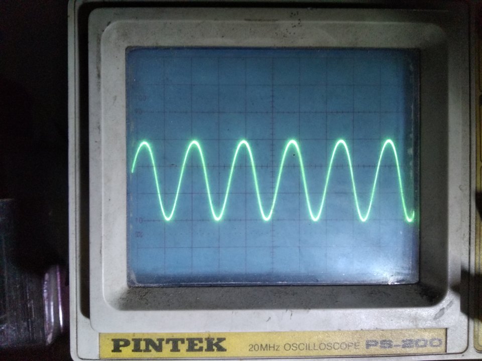

    Mới test xong cục opt. Chạy 2k6/8ohm.
    Lót airgap lấy 15 henry.
    Đo tại 6 volt tải 8ohm.
    IMG_20190614_210448.jpg IMG_20190614_210000.jpg sine dưới là opt. Sine trên là cục nguồn...:D
    Tần số tại 30hz
    Tại 1khz
    10khz
    20khz
    Và 60khz..mới bắt đầu đi xuống.
    Vuông tại 1khz
  8. hoangphung
    hoangphung Advanced Member
    2/12/09
    1.687
    537
    Em kiểm tra lại thì 4 điểm kg dời. Giống của bác rồi...

    Nay thay cục opt cho cục nguồn công suất lại tăng lên dù chạy 2k5. Test cục nguồn thì 1k7.
    Để em hạ áp tầng đầu xuống cho nó êm dịu...:D
    Công suất khi đo sumo là đo trên trở rồi bình phương chia 8. Hay phải chia cho 1.4 rồi mới tính bác.....cái này em còn mù mờ ..

    U bình phương chia 8 .
    P=U.I , I=U/R , => P=U.U/R ,
    R là tải ,
    U là áp đo đc trên tải ,
    P công suất .

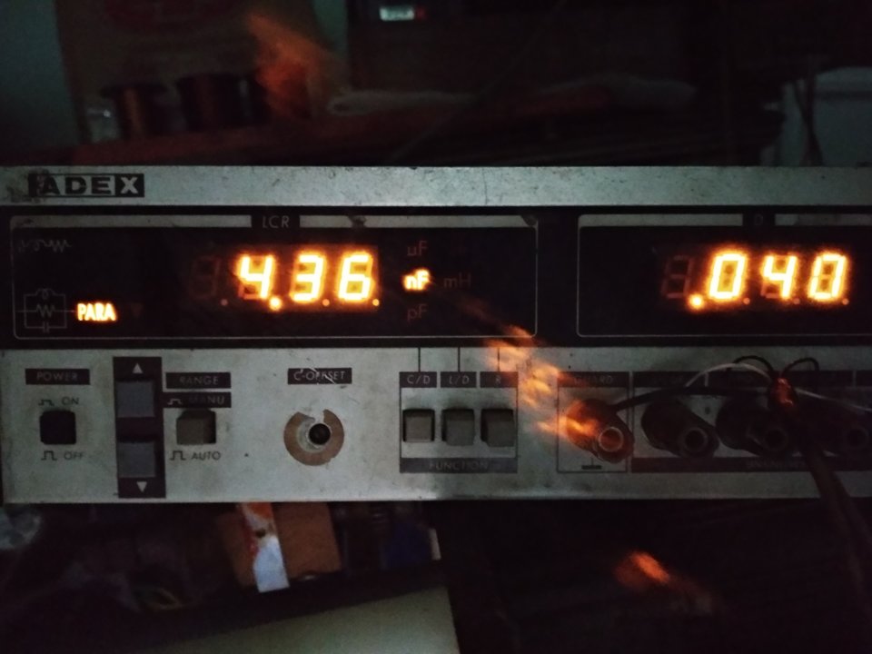

    Em thấy cục OPT bác quấn có ghép tụ hơi cao (4,36nF). Bác thử đấu chéo xem có giảm xuống không
    OPT 2,6K quấn được 15H => tần số xuống thấp nhất được 25Hz :)) :))

  20. hoangphung
    2/12/09
    1.687
    537

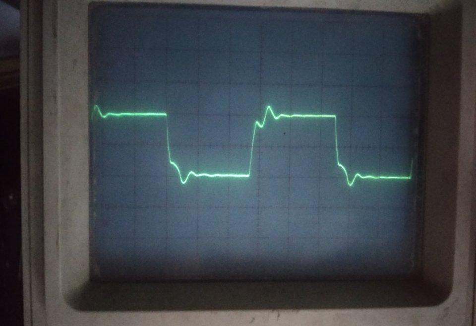

    Ok mai em đấu đủ 36 kiểu xem thế nào..:D
    còn thiếu 2 lạng dây là đủ 4 cục nên rảnh em test điếc.
    Thấp 25hz. Cao 40khz. +-0db.
    Em dòm kính lúp trên ocsillocop chứ em chưa có đồng hồ db..:D.
    Quấn nhiều dây cái sóng vuông nó ẹ hơn cục nguồn...
    10khz của cục nguồn.
    10khz cục opt. :(

    Chẳng ai đo sóng vuông ở 10Khz cả bác ơi.
    Nhiều cục OPT đo đến 10Khz đã rớt 3dB rồi vậy mà nhiều bác nghe treble khen nức nở bác ạ.
    Cứ phải gắn OPT vào mạch rồi quét đáp tần xem nó ra răng mới có chuyện để nói.
  24. hoangphung
    2/12/09
    1.687
    537
    Thì em quét khi gắn vào ampli rồi đó bác.
    25hz - 40khz sóng nó không nhúc nhích tí nào so với ô kẻ trên ocsilo..,:D
