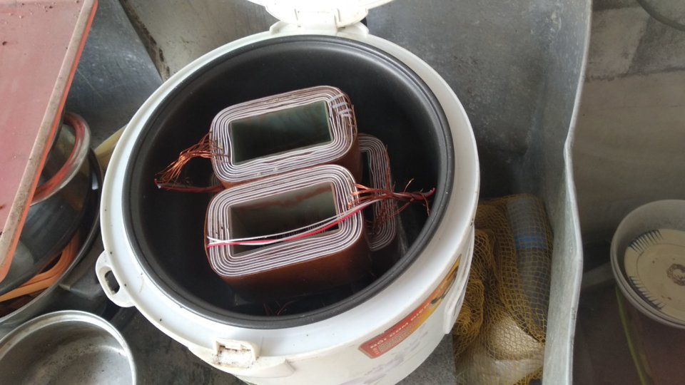

  15. oneclicklogin
    oneclicklogin Advanced Member
    18/12/12
    1.224
    914
    Để vô nồi cơm điện làm gì vậy bác?

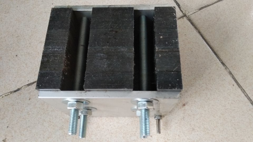

    Opt của @hoangphung có công đoạn “nấu” khô (hầm ở 80 độ C trong 12 h)...
    Khi lồng E, cuộn dây, I có lót giấy lấy khe + bôi eboxi ép chặt cố định...

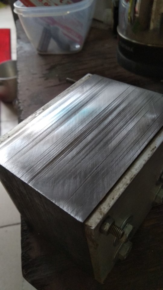

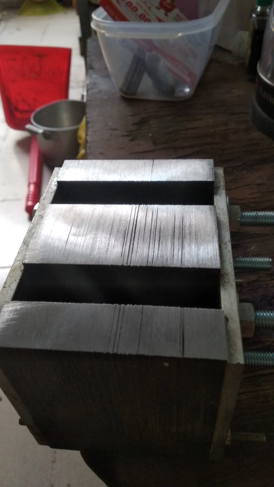

    Mài hơi hơi vầy được rồi nè. Mỏi tay quá....

    Fe của bác nếu là silic có Grain Oriented Lamination, ép chặt rồi mài mài dũa dũa, có khi nguy hại đó à nha.
    Đó là em đọc lỏm đc. Chớ fe có Grain Oriented Lamination thì em nâng như nâng trứng, nên cũng ko dám mài với đập nên cũng ko biết nó nguy hại đến mức nào

    Hơ hơ...làm nguồn thì sao mà mài mài dũa dũa...
    Để em vào fe rồi sâu số đo xem có khá hơn hôm bưã kg...em cần giảm cảm rò chứ ghép tụ chắc cao hơn vì em ngâm vecni.
    Em có xem lundahl làm fe thì cũng Quấn. Ép. Ủ. Cắt. Mài. Vô fe. Niền...kg thấy nâng niu gì hết.

    Lúc này là cân henry...em mài dũa là trước đó...giải quyết ba via mép fe. Cho đường từ thông nó thẳng hàng. Âm thanh nó không chạy lung tung như chạy xe máy vn mình...:D
    213 lá E và 213 lá I. Kg lệch được. :cool:
