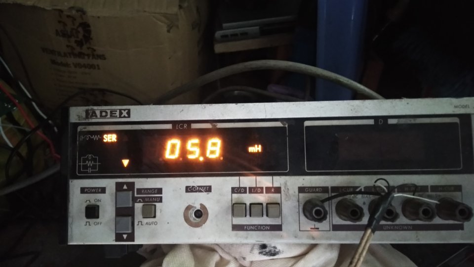

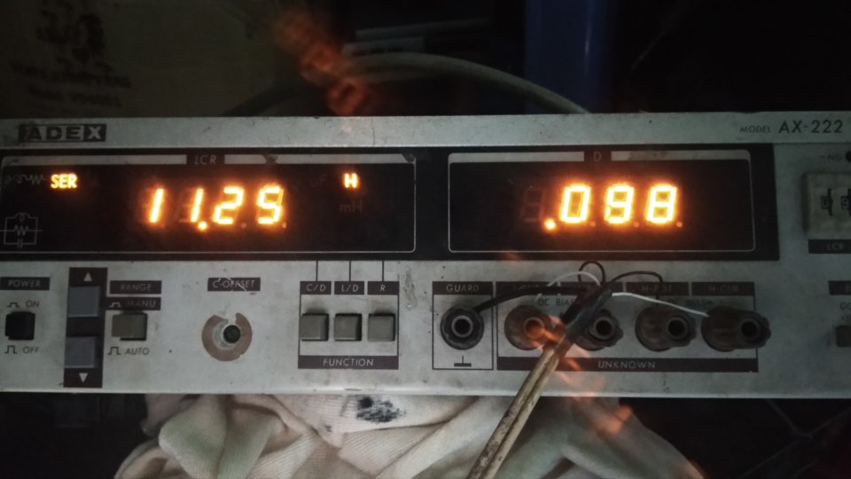

    Air gáp 0.15mm chưa mài dũa thì 15 henry. Sine 20h hơi tí méo sườn...hiện tượng bảo hoà từ.
    Nên sẽ lấy khoảng 12 henry là vừa đẹp ở 30hz. Thêm hồi tiếp là xuống 20hz.
    Giảm henry thì giảm cảm rò. Cái này em cần để tăng độ chi tiết âm thanh cảm ứng qua từ thông.
    Đúng ra phải quấn ít vòng thì cảm rò sẽ giảm. Nhưng quấn ít vòng thì kg đủ xuống 20hz. Lỡ giảm hết air gap mà chưa xuống đủ 20hz thì lại bỏ opt nên em có quấn hơi nhiều. 2240 vòng.

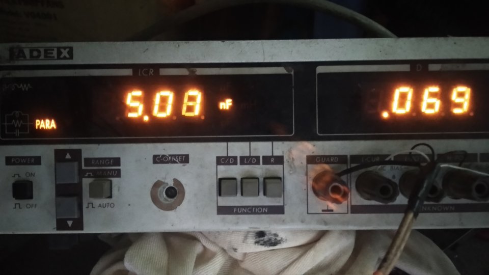

    Đo nguội các thông số đều vẫn vậy...có ghép tụ cao hơn chút xíu. Do ngâm vecni...
    Các bác thích thì mài mài dũa dũa...em kg khuyến khích nhé...:D

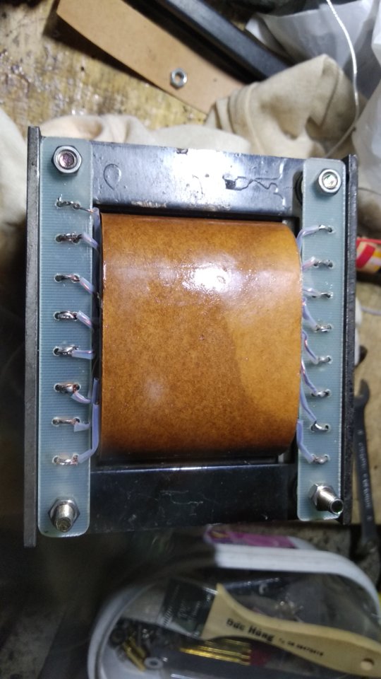

    Mặt ghép phẳng thì thuận lợi cho kích thước khe đều,
    @hoangphung định học ghép kiểu C core theo mình nên bôi eboxy cố định mặt ghép (để đảm bảo ghép thử trước cả 4 cuộn o có eboxy); khi ép kẹp đồng hồ, vam vào đến H chọn để nguyên vam vài tiếng để eboxy ổn định rồi tháo>đảm bảo H đảm bảo cân bền vững.

    Ok. Để em mua ít keo AB.
    Đang cắt gông. Ép keo gông chặt thì nó hết kêu í..í...í.:D

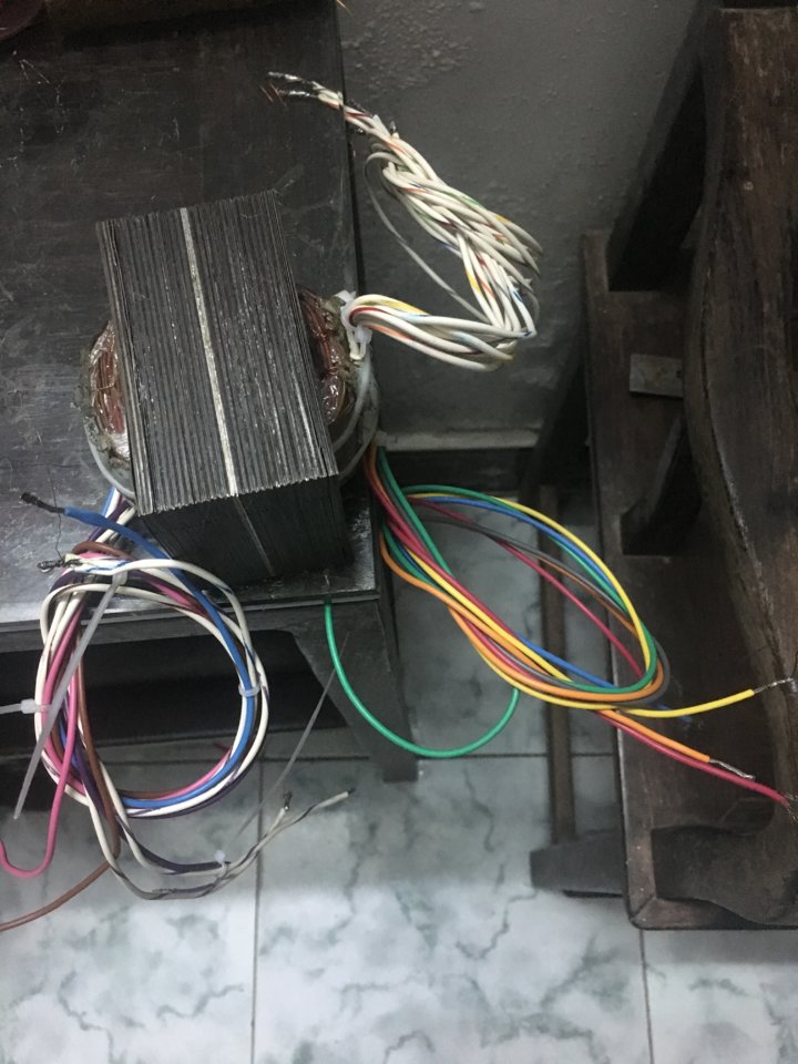

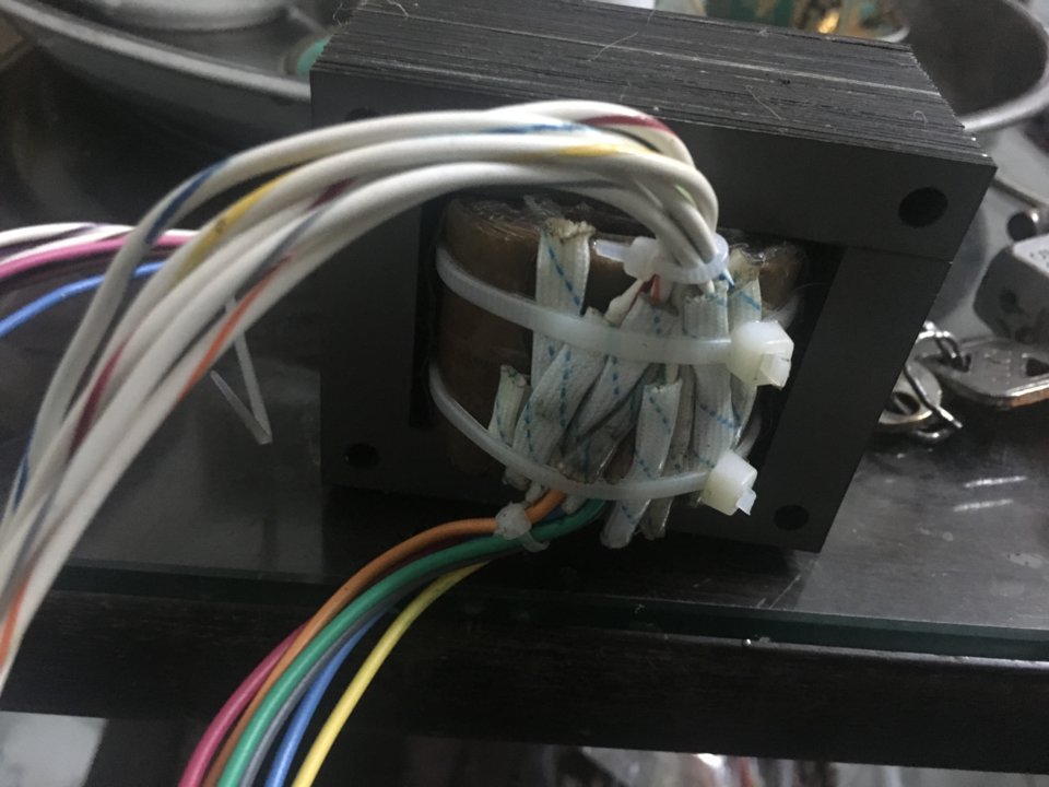

    Thời tiết nắng nóng quá. Đụng gì cũng ngại các bác ạ. Em chỉ phụ giúp cháu nó làm việc thôi.
    Cảm ơn bác @Ngoc2 đã trỏ em cơ cấu bập bênh.
    Sau cục opt 1 nhận rất nhiều gạch ngói. Nay em mạnh dạn cuốn cục 2. Hồi sau em sẽ báo cáo các bác.

    nhìn hình 2, ko được đều ha Bác!

    Em can thiệp tay xíu. Nghe nói ko chồng dây là dc. Đều quá lại sinh ra tai hại thì phải. Hihi
