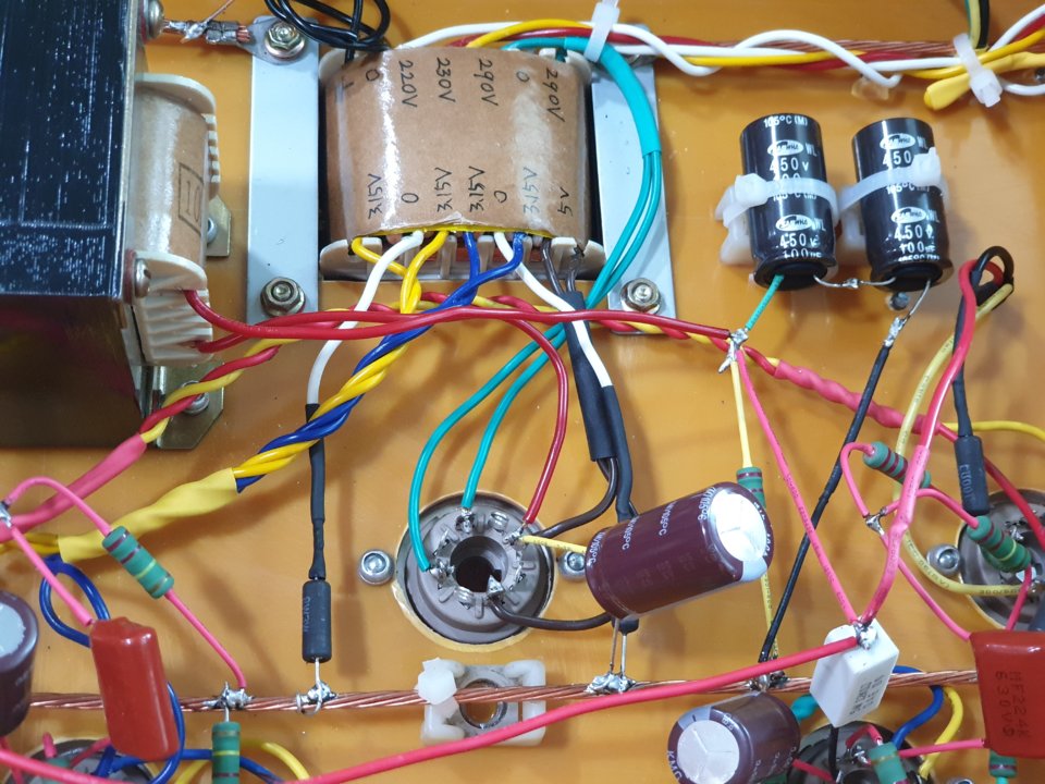

    Các bác giúp e với e lắp theo sơ đồ của bác ngựa mà lắp bóng vào các bóng khác ko sao mỗi bóng 5u4g nó đánh lửa bên trong bóng, sờ con tụ 47uf/450v nóng bỏng tay. Em rút hết các bóng cắm điện vào thì lại êm ru ko sao cả

    Cụ kiểm tra lại con tụ 47uf, xem có rò rồi ăn bậy ăn bạ dòng ko, khiến em nắn ko đủ khả năng cấp lúa gạo cho nó, khiến em nó cáu nổi đóa lên nẹt lửa.
    Thử thay bằng tụ khác, áp tầm 450v trở lên, chỉ cắm đèn 5u4, đo áp rồi tính tiếp

    Dạ bác lát về e kiểm tra sau ko bt có phải do tụ hay là do đèn hỏng nữa, chứ cứ ba lần như vậy e phát hoảng với đau tim lắm

    Một lần là đủ rồi, bác chơi những ba lần đau tim là phải.
    Đèn không hỏng được đâu, mà đèn có hỏng cũng không làm cho tụ tăng nhiệt độ như vậy được. Khả năng cao là tụ có vấn đề, cấp không đủ dòng hoặc điện áp tăng bất thường. Làm theo cụ rock0em_h_x rồi tính tiếp.

    bác làm theo các bác trên hướng dẫn. bác xem lại tụ 47uf đấu đúng cực chưa, điện áp của tụ phải từ 450v trở lên.

    Cái này chưa chuẩn à nha:
    - đèn ko hỏng, nhưng nẹt lửa nhiều như vậy sẽ yếu đi. Lâu dần còn tệ hơn đèn hỏng, vì hỏng thì thay, chứ dùng yếu như vậy là hay ... tâm tư lắm. Hồi đầu mới nghịch, cứ ham tụ to, em cứ phang cả trăm uf, choke thì yếu Hen, bật lên nẹt lửa. Sau này nó yếu nhanh hơn
    - tụ mà có vấn đề, rò thì áp ko thể tăng đc. Mà với áp ac 315V, nắn đèn, ko qua ngưỡng 450V DC dù là không tải, nên khả năng tụ có vấn đề ngay từ đầu là rất cao

    Có gì đâu bác, con tụ nóng đó bị thủng rồi nên dòng tăng khiến Valve đáh lửa do dòng tăng. Bác nối tiếp 2 con tụ 150uF 400 VDC khoảng 20k/ con ngoài chợ đây là ổn thôi. Tụ Rubicon tháo máy tính nhiều lắm bác mà an toàn, cái anh tụ Tàu in chữ đen trên nền xanh là tụ kém. Loại 47uF 450 đen tuyền bóng là loại tốt đó bác.

    Đèn loẹt xoẹt 1 hay 2 lần thì chưa thể hỏng được, nhưng cứ tiếp tục thì chưa biết điều gì xảy ra...
    Trên đây cũng chỉ là giả thiết thôi, loại trừ khả năng để tìm phương án tối ưu.
    Thay tụ khác mà ok thì tụ kia đứt rồi, còn vẫn bị thì phải tìm tiếp nguyên nhân khác.

    Cảm ơn các bác vừa rồi e thay con 5u4g khác vào ngon luôn hót véo von rồi vui quá đi mất

    Chúc mừng bác. Vậy là do đèn nắn, nhưng em thấy đốt tim sáng rực quá. Bác đo áp trước và sau choke, đo áp tại đèn cs và đèn pre xem kết quả thế nào để còn điều chỉnh cho phù hợp.
    Hình như bác đang dùng nguồn phát bằng điện thoại.

    Cảm ơn bác mai ban ngày e sẽ đo rồi báo cáo các bác tiếp. Nghe 30ph tắt đi sờ thử các linh kiện thì tất cả bình thường trừ con trở 500ohm có vẻ khá nóng

    Trở Rk 500 ohm kiếm con cs 3w-5w, chạy ổn định thời gian giảm Rk để dòng tăng lên chút trải nghiệm.

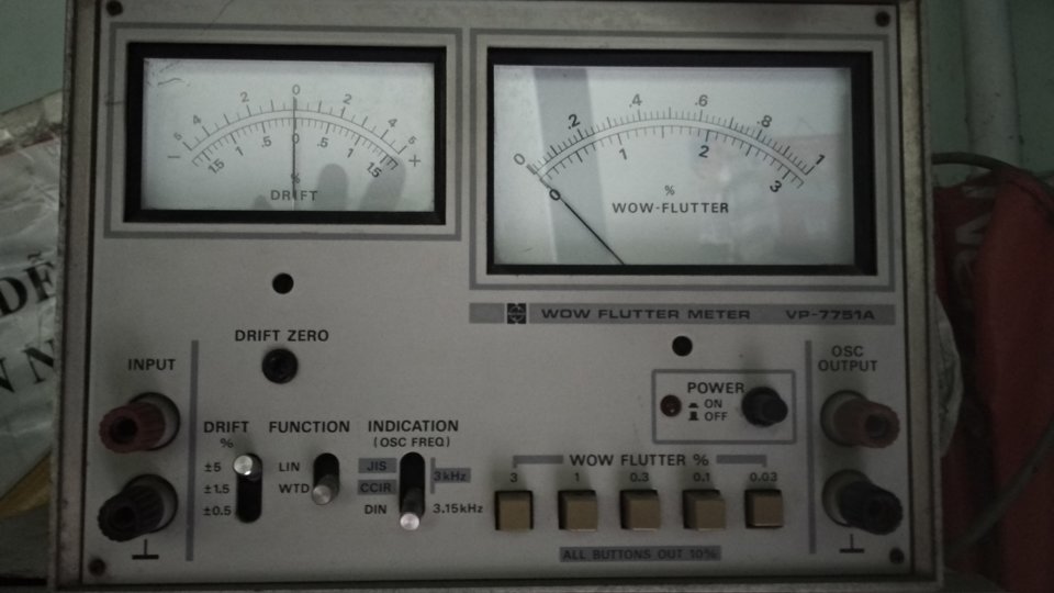

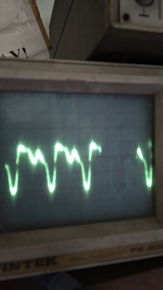

    IMG_20190629_130512.jpg Em có mượn cái máy đo méo của bác ssass.
    Về nghiên cứu thì chỉ biết lấy ngõ ra osc máy đo cho vào ampli. Ngõ ra loa quay về lại input máy đo.
    Vặn volume lên kg thấy kim nhúc nhích tí nào.
    Bác nào dùng qua rồi chỉ em với....

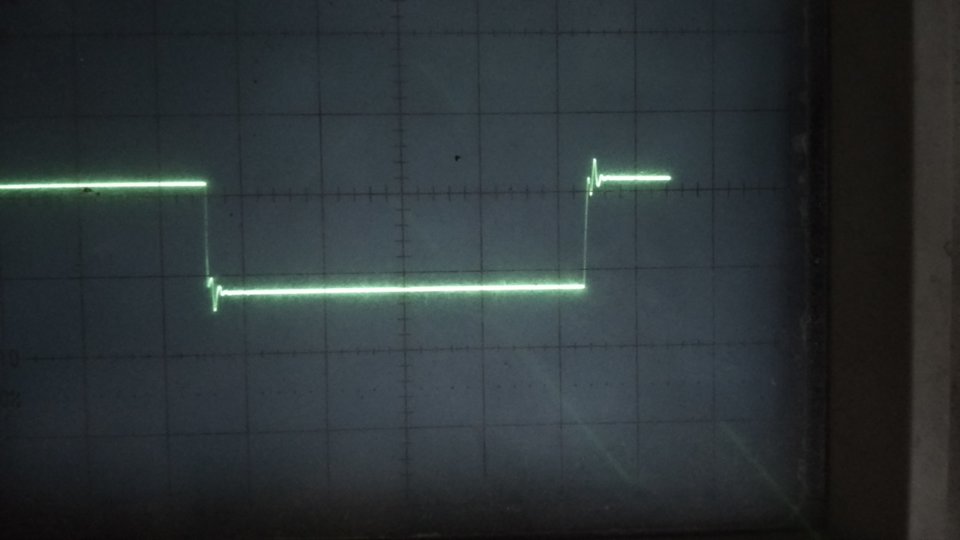

    Đang tự sướng là cái ampli của mình chẳng có tí méo nào...:D
    Đã hạ nhiễu nền còn 3mA..
    Cái sóng vuông giờ đã đẹp...mà còn tí gai.

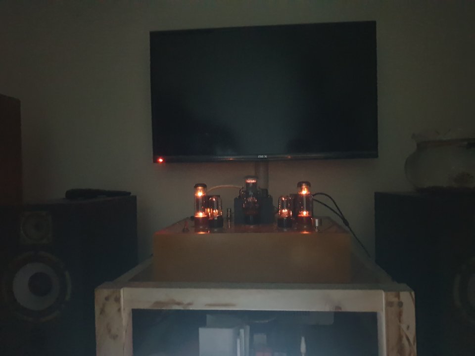

    Báo cáo với các bác sau một thời gian dài thưởng thức và nhiều lần đổi qua lại giữa mạch gốc và mạch của bác @My FB cho thì mạch này chiến thắng toàn tập trên hệ thống của mình,âm thanh rộng mở,ngọt ngào hơn rất nhiều mà vẫn sạch sẽ,tĩnh lặng không chút ù sì,mình có cảm tưởng giống như bỏ mạch feedback.Khi nghe lại mạch theo máy thì tiếng bị bó hẹp và khô cứng rất khó nghe.
