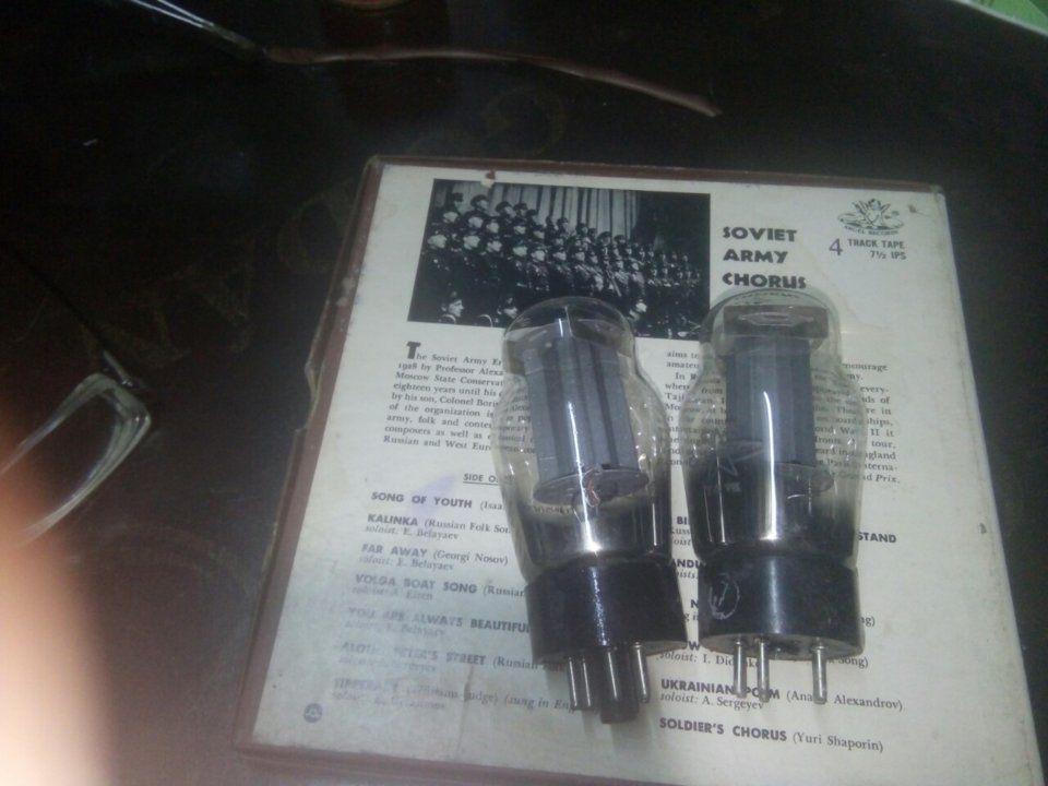

    Cao áp của em hiện đặt vào OPT là bao nhiêu VDC khi chạy 6П3C và cặp 6П3C lúc em cầm có là bóng mới ( chưa dùng ) không? Hiện nay AE chuyền tay 6П3C cũng nhiều. Anh em tham khảo trực tiếp bác này 0909646468, Amply Mỹ PSE 3 * 6П3C = 6L6, B+ 485 VDC qua choke còn 475VDC đặt vào OPT, như vậy Uak tầm 450VDC, chạy từ 2015 đến nay.
    Dòng 6P3P của Mao time như hình 1 đính kèm đưa vào Apmly LIOA PP6550 ( Khoanh tròn ), HT 500VDC chạy ngon từ 2004:
    Và phát ánh sáng xanh lam huyền ảo rất đẹp và lâu. Ánh lam ngọc này thực chất như ánh hồ quang của hàn điện. Cho nên vấn đề là đèn NOS khai thác yên tâm, còn đèn dùng rồi đôi khi xuống cấp sau một thời gian khai thêm cũng là dễ hiểu, tiếng tạch tạch em nói cũng là dấu hiệu của đèn xuống cấp. Khi tắt hết điện chiếu sáng đi, đôi khi em nhận thấy các chớp điện trong đèn. ГY50 thời kỳ đầu khai thác 550 VDC, anh để tiếng lẹt xẹt im đi bằng cách ... rút loa ra, sau vài tiếng cắm vào chạy rất tốt. Đang mỗi ngày cuối tuần một tý hồi phục lại dần 1 loạt amply cũ.

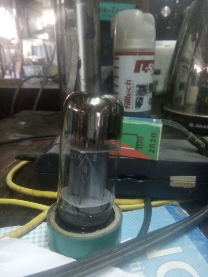

    Đèn 6П3C-E như hình 2 đi kèm rất đẹp và theo quy ước, có đuôi E là đèn đc thiết kế với độ bền vượt trội, bác đang theo EL34 nếu mua đc đôi này thay vào chắc chắn tiếng sẽ rất ổn. Về lý thuyết, công suất ra con này vượt hơn 6П3C đc 0.5W trong cùng điều kiện, rất đáng kể đó.
    Thực tế là thước đo đúng đắn và gần gũi kể cả điều kiện điện lý, tài chính cùng hiện trạng so sánh thực: có AE mua EL84 có chữ Mullar trong topic " EL84 PP " cùng điều kiện cắm vào nổ lẹt xẹt ngay so với đèn Nga kèm máy.
