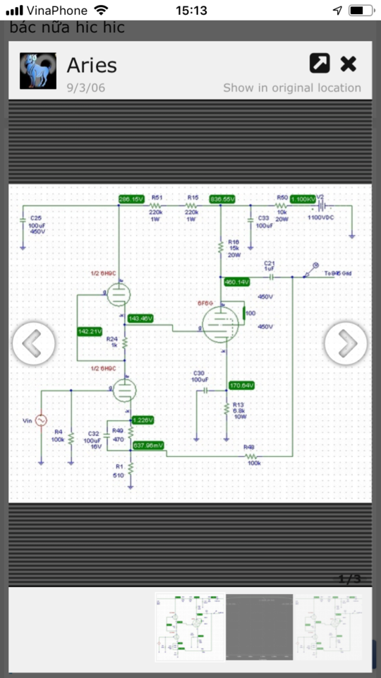

    Có bác nào đã làm qua amply 300B lái 845 không dùng IT chưa ạ? nếu dùng trở tải thì có đủ áp lái kg nhờ các bác tư vấn giúp em. Cảm ơn!

    Bác cung cấp thêm thông tin AE dễ nhìn hơn vì do dùng i tờ, thực chất là trốn 1 tầng khuyếch đại nữa do tỷ số Step Up của i tờ thay thế, nên bác nên cung cấp đây đủ hơn để AE có cái nhìn tổng quát toàn máy của bác. Theo thiển ý tôi, trc 300B, bác nên dùng ECC88 mà ở đó Ia cỡ 10 đến 12mA, Uak=100-120 VDC bác ạ.

    Trước 300B em định dùng preamly riêng (12AU7) nếu kg đủ gain sẽ tận dụng thêm EL84 sẵn có nên kg làm tầng Pre chỉ có 300B và 845.

    Chắc chắn với bác là Ampl 845 của bác sẽ ăn Volume nhiều để đc âm thanh toàn dải đầy đủ và chi tiết vì các đèn như 845 (ГM70), 211 ngoài Gain tức mức áp signal đẩy còn cần đến công suất đẩy, cái mà Pre 12AU7 chưa đáp ứng được bác ạ, thêm vào đó gain của 300B chỉ từ 3 đến 5 lần. Tuy nhiên loa của bác mà đạt -108dB như loa bác Bachduong thì yên tâm mà kê cao gối lên mà hưởng thụ :D:D:D.
    Xét về thời điểm ra đời, 300B vượt trội về kích thước đèn, công suất ứng dụng cho Audio và là Triode nên nó để lại ấn tượng cực kỳ sâu đậm. còn bây giờ con SV-811 10 hơn hẳn 300B về mọi tham số trừ độ nổi bác ạ.

  20. oneclicklogin
    oneclicklogin Advanced Member
    18/12/12
    1.224
    913
    Còn phương án thêm tầng boot EL84 nữa có ổn kg bác (12AU7-EL84-300B-845 tận dụng những gì hiện có)

    Theo tôi là ngon đó bác ạ. U7 qua EL84 đẩy 300B đẹp quâ. Áp anod EL84 bác thử tùy cảm nhận cá nhân vì tôi chạy Uak 200 thấy âm cao khg đẹp, cái này nặng về cơ chế cảm nhận cá nhân bác ạ.

    Em đang có cái gì?
    Tầng trước EL84 tầng sau 300b là câu hỏi to đùng đó. Nó tương tự như dùng power
    12au7 - el84 làm pre cho power 300b - 845
    Em đọc ở topic này, trang1; có cấu hình 2 gồm đèn nhỏ pre thúc 6F6 (tương tự 300b) 845
    https://vnav.vn/threads/thiet-ke-mach-va-rap-amply-845-se.531/
    oneclicklogin likes this.
  24. oneclicklogin
    18/12/12
    1.224
    913
    Em đang có pre 12AU7 và amply E84 (chỉ 1 tầng EL84 duy nhất) đang chạy tốt, 300B, 845 chưa ráp muốn tận dụng "cây nhà lá vườn" để làm bác ạ (ngán làm cái biến áp nối tầng IT nên đang tìm PÁ đơn giản).

    Em nhìn sơ đồ 1:
    Tiếp tục em nhìn sơ đồ 2
    Hiện em có pre 12au7 + mạch cs el84 đang chạy bình thường tức là các tầng được phối hợp tốt, tạm coi như đã có sơ đồ 1.
    So sánh sơ đồ 1 và sơ đồ 2 về hskđ điện áp gần như nhau; Trở kháng nguồn tại mạch 1 từ el84 ra nhỏ hơn trở khang ra của đèn 6f6 mạch 2.
    Kết luận: mạch (1) thúc cho tầng công suất sẽ tốt hơn mạch (2), cho chỉ số damping factor tốt hơn. Nếu dùng thêm 1 tầng 300b (có hskđ khoảng 4) > trước 845 > nhích volum là hệ thống nó giống lên rồi.
    Để tận dụng thì dùng mạch (1) thúc 845.
    Muốn có mùi 300b thì buộc phải bỏ tầng el84 và làm lại tầng pre có hskđ lớn hơn pre hiện có khoảng 4 lần.
