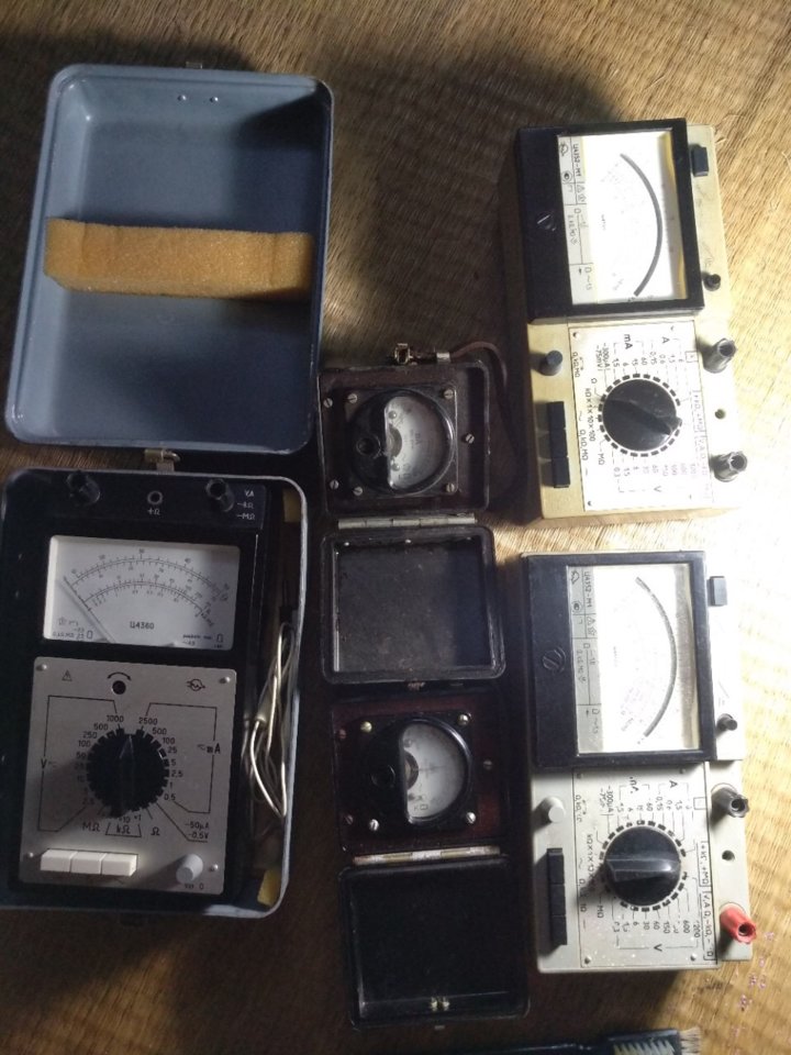

    Bác đã tìm được đồng hồ chưa.
    Mấy bác đang đua nhau làm sumo 845 hay 211... mấy quả này áp cao quá, cứ thấy trên dưới 1000vdc và chi phí thực hiện lớn cũng hoảng chưa dám. Nghĩ tới quấn biến áp cũng không đơn giản, thôi thì cứ hóng chờ đợi thời cơ.

    Có đồng hồ nào dc > 1kv không nhỉ, chứ cái đh của em tối đa chỉ đến vậy thôi.

    @Maidanhan: Vụ đo đạc em có ông bạn nặng cỡ tạ đăng ký thí nghiệm rồi, giật chắc đỡ đau hơn em vs bác. :D
    @oneclicklogin: Cụ Mai dọa quá, có thêm đồng đội đỡ run hơn bác nhỉ. :)

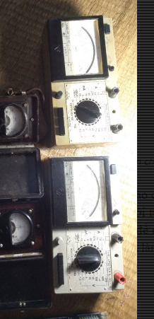

    @nguahoangphonui: Em mượn đc mấy cái đồng hồ cũ cũ của Nga ngố đo đc đến 1200v. Bác có file CAD chân đèn cho em xin với!

    Khg cần đâu bác ơi, chỗ nắn cao áp 1000 VDC, bác đấu nối tiếp 4 con trở 330K và 2 đầu mắc vào chỗ 1000VDC kia, khi đo lấy mẫu áp, bác chỉ cần đo trên con trở gần nhất với mazz và nhân 4 ra đc. 4 con này khg // với tụ nối tiếp chịu 1200VDC bác nhé, dây trở này có bọc ghen đứng độc lập và cho kết quả rất an toàn. Đồng hồ số khi bác để nấc 1000 VDC, lúc chạm que đo vào 1000VDC, xung tiếp xúc hay làm chết mắt trở suy hao phía trong đồng hồ, do đó nên làm như trên để an toàn cho đồng hồ bác ạ.
    Cái đồng hồ Nga đó mà đa năng giờ quý lắm, bác Vinh ở Cao Vân có 1 con lâu rồi hát 2 củ.

    @nguahoangphonui, Chỉ cần cái đồng hồ kim tầu cỡ 150k. Khi mua mới họ cho mình cái sơ đồ về thay cái điện trở phân áp thang 1000v tăng lên rồi so với đồng hồ chuẩn là có đồng hồ 1500v 2000v theo y muốn. Lưu y là dây đo que đo nên chọn loại áp cao.

    Bác cho mượn con này để hồi phục con của tôi nhé, khg hiểu sao sai hết chỉ thị. Trở để thay thế sẵn sàng đủ loại rồi nhưng khg có chuẩn để thay.

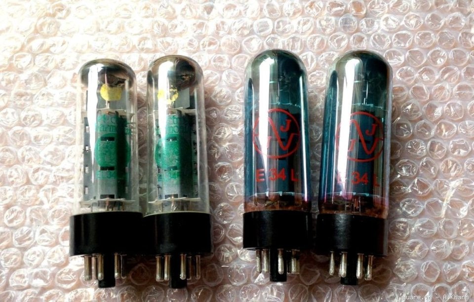

    Bác cho em hỏi 2 bóng EL34 này chất âm được không ah? So với các bóng khác thì như nào? giá thời điểm này khoảng bao nhiêu?

    Nếu là tôi, tối sẽ chọn của JJ bác ạ. Ngày trc quãng 2005, khi cắm rút EL 34 Siemens, Tesla, nói chung khả năng phân biệt âm chất là khó nhưng có vẻ Tesla nghe kém nét hơn 1 chút với chú ý rằng Siemens là đèn dùng rồi và Tesla là đèn bóc vỏ NOS. Do vậy nếu là đèn chạy rà kỹ chắc Tesla tốt đó bác ( JJ cũng là của Tiệp cũ ).
    Về danh tiếng thì công nghệ Balan, Tiệp Hung thường đc coi là Pre_German hay nôm na là chịu ảnh hưởng văn hóa Đức nên công nghệ điện tử rất tốt. Năm 2004, tôi có cặp EL84 của RFT và Tesla mà một ông bên Hà Lan chết mê chết mệt lúc xem ảnh tôi mở kho. Ông ấy cuối cung gạ tôi đổi 1 cặp EL84 RFT và vài thứ khác lấy cặp OPT SE cho EL84. Do vận chuyển vỡ 1 quả tôi phải đền 1 cặp GU13 và tiền gửi đắt quá nên vụ đó lỗ nặng. Nhưng cặp OPT Phillip kia thực sự là ao ước của nhiều AE lúc đó, bối cảnh đó.
    Giá cả thì ta theo giá thị trg và bac nên mặc cả trực tiếp nhất là khi chủ bóng nói dùng lướt, khó lắm: nghe SE EL84, EL34 khó mà hạn chế khoảng 2h/ ngày bác ạ.
    Mà bác chiến đấu ác đấy dừng ngại đèn to, nếu khg lắp con 1625 kiểu 807 nhưng chân 8, áp cao khoảng 550 VDC làm trung gian. Tôi độ này gánh nặng quá nhưng nhìn số Ampl đã dỡ ra ( trc có 2 tầng hết chỗ ) nay muốn hồi phục dần vì tinh thần AE trong topic của bác hăng dù nhìn chung tổng thể có kém 2005 đến 2009 ngay trên 4R này.
